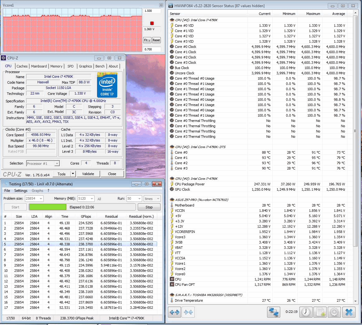

4790K земляка
4600 при 1.365в должен быть стабилен, 4700 на этих же настройках с ошибками останавливает тесты
Коцки на крышке загладил, дабы радиаторы не царапались

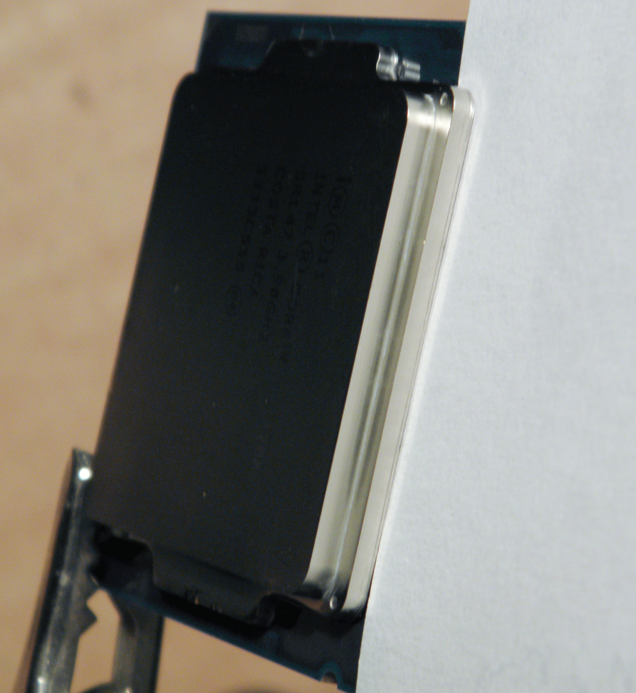

Ваш многострадальный 4770K
Внешний осмотр
Картинки большие - клацайте
Крышка сверху и по бокам не прилегает к подложке текстолитовой
Бумага обычная А4 достаточно плотная, кабы не зазубринки клея - прошла бы дальше под крышку
Под крышкой
Зацепил ногтем крыху - легко отскочила, держалась только на нижней грани крыхи к подложке
СМД рассыпуха и контакты рядом - ничем не защищены, в долях мм ЖМ гуляет
ЖМ мазки и брызги по подложке, излишек сбежал вниз кристалла
Когда вытер ЖМ на крышке - остатки пасты показались, толком не обработана крыха
Довольно халтурненько выполнен скальп, повезло что ничего не погорело
Привёл в порядок, собрал
