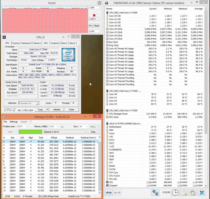

Ваш 7700K 5100 при 1.43в бегает, 5000 при 1.4в должен быть стабилен
AzovShark
- Звідки: Мариуполь
Рекорд?5100 при 1.43в бегает, 5000 при 1.4в должен быть стабилен
Попадаются, конечно, упоминания про 5.2, но там инфа не из первых рук, а из разряда "у друга моего друга", "у двоюродного брата моей сестры"и т.д...

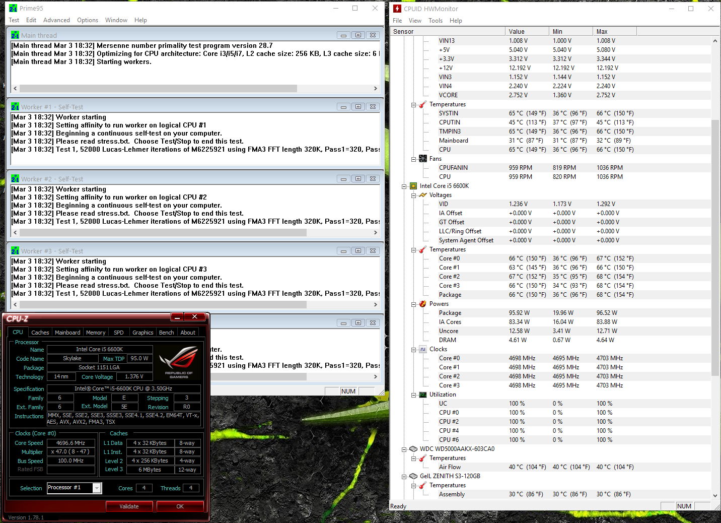

UserOFF
- Звідки: Кременчуг
Получил свой 6600k! Были реальные риски убить проц, после некоторых "мастеров скальпа". Но Гена всё сделал в лучшем виде, за что ему огромный респект!
Вот результат:
Вот результат:

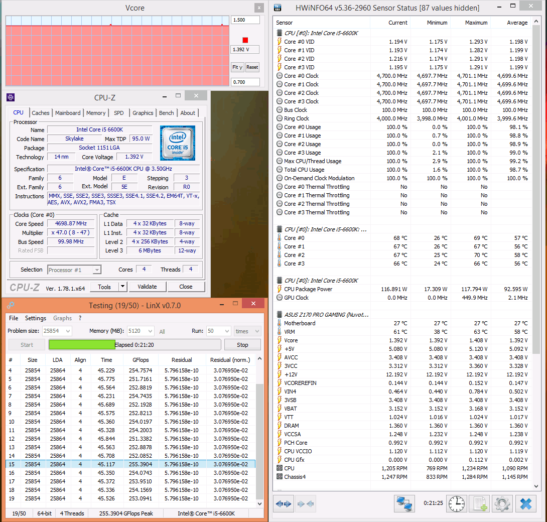

yurius_r
Слева вверху график жеш, 1.42в - нужно было хоть чуть прогреть его

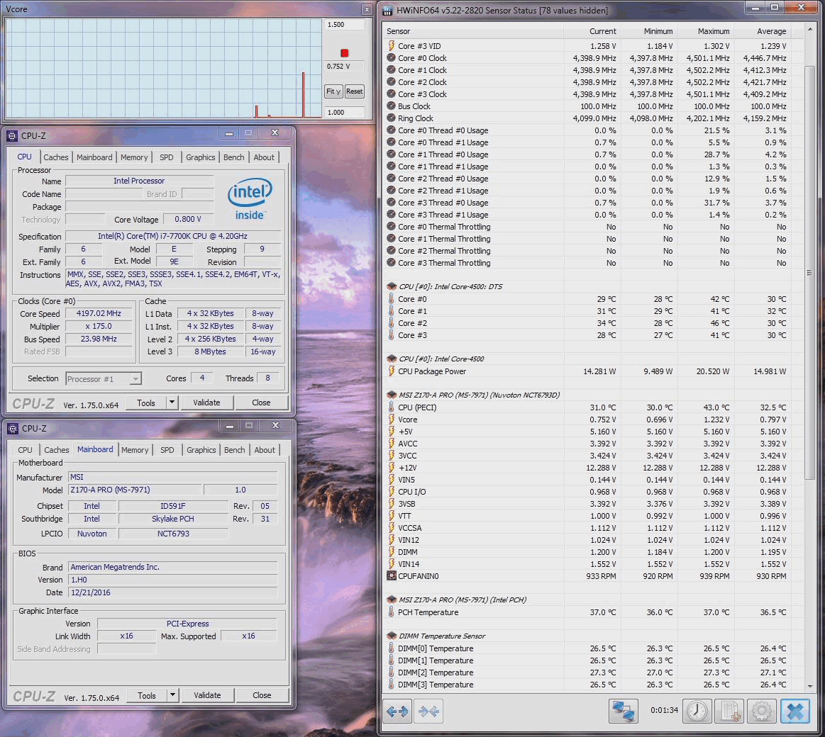

LazyQ
- Звідки: Lviv
Получил свой 7700K, внешне никаких изменений.
Под zalman CNPS10X performa+ (MX-4) раньше при попытке запуска на 5GHz при первом же запуске LinX доходил до 100°C , после скальпа с тем же "охлаждением" за 10 проходов в LinX - 84°C.

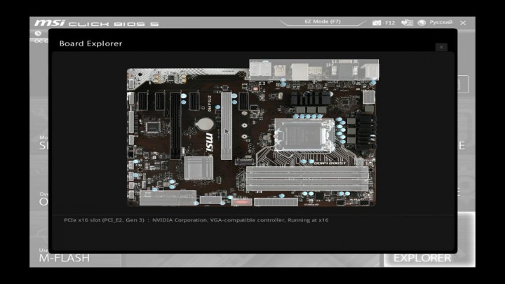

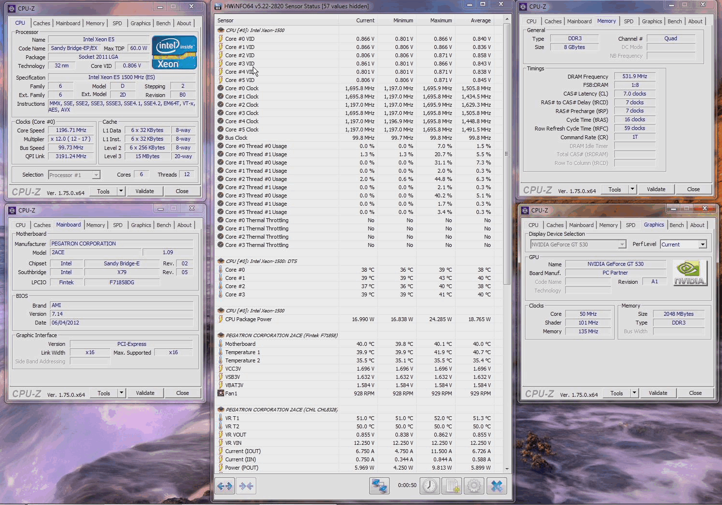

TankV
Поднял вашу экзотику Память видится вся, периферия работает, видео и прочее - полнофункциональная МП
Пусть радует температурками, камешек хорош
TankV

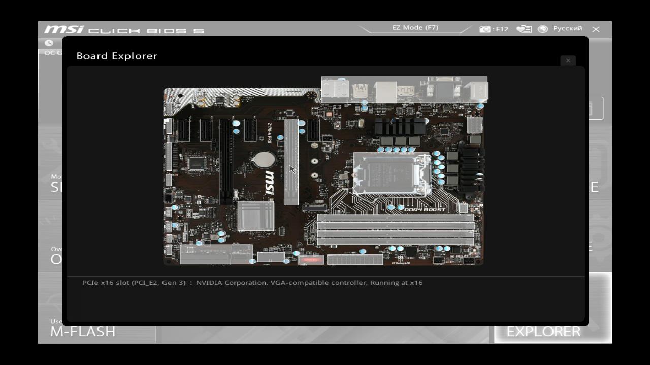

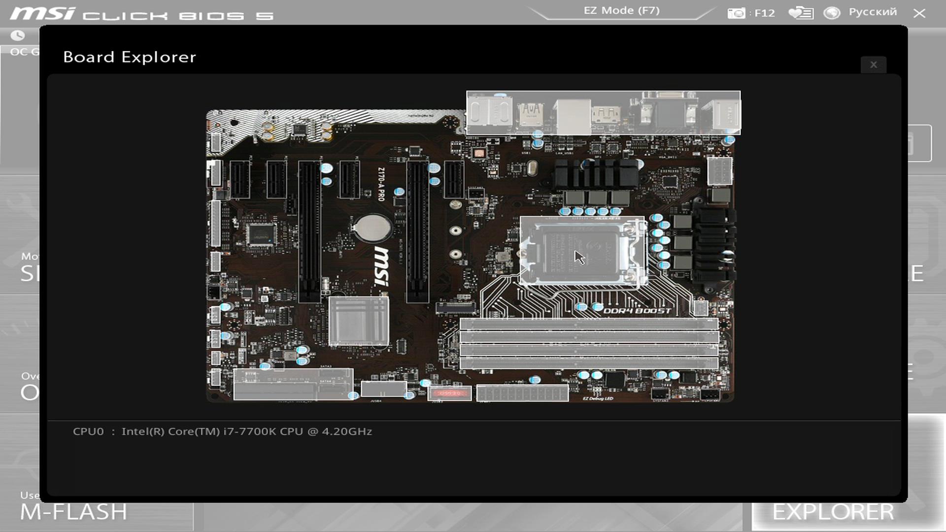

Toorto
Ваша МП
Ваша МП
- спойлер
- Биос обновил на последний ибо каби не воспринимала МП
Версии софта старые, обновлять эту систему нет желания у меня - посему вот так отображается
Всё видится, и встройка и вся память и дискретка, полнофункционал

Stadam
Ваш 7700K
5000 при 1.4в бегает норм, 5100 при 1.43в ошибки на 5-8 минутах тестов
Ваш 7700K
