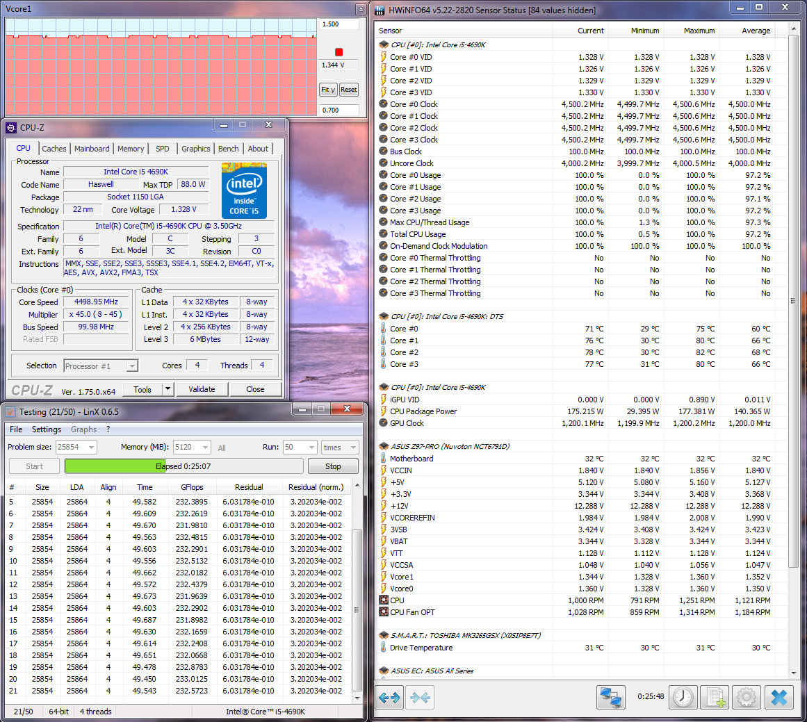

Большое спасибо gehka3 за проделанную работу (Очень помогли и выручили)gehka3:Valera____
Ваш 4690K после восстановления
Настройки те же, в биос температурыПервые 10 секунд линкс
- спойлер
После 25 минут линкс
- спойлер
Под крышкой обнаружилась паста (!!), расслоившаяся (пузырьки масла и островки мучнообразного наполнителя)
- спойлер
Незнаю с какой целью и кто предыдущему владельцу сдирал голову с этого камня, и сделал хуже чем на дефолтном ТИ, смысл в таких манипуляциях для меня останется загадкой

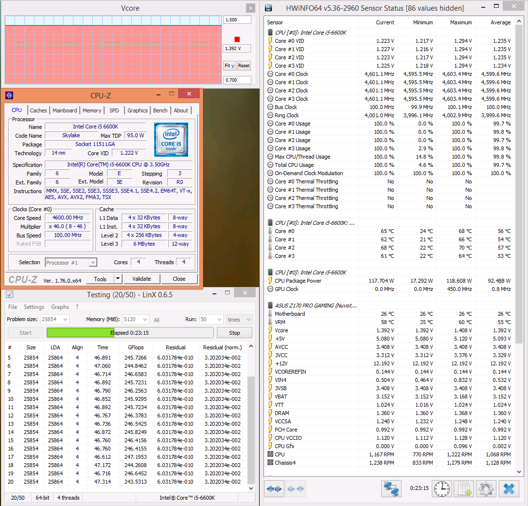

velnight
Ваш 6600K
4600 при 1.39в должен быть стабилен, 4700 при 1.42в с ошибками тесты останавливаются
Ваш 6600K

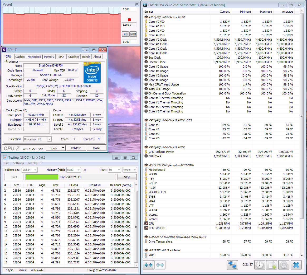

при множителе 45 и напряжениии 1,25 без проблем прошел 10 минут Linx 0.6.4 , так как охлад пока не очень температура поднялась до 87-89
если скальпировать и поставить нормальный охдад как думаете будет толк из этого камня ?

Прогоните 0.6.5 и будет понятнее (думаю прийдётся поднять напряжение для 0.6.5), + добавьте на стабильность ещё минимум 0.05в, т.е. при 1.3 на 4500 пробуйте, хотя если в 064 90 грд то там за сотку уйдёт
По этим данным можно сказать только одно: 10 минут в линкс 0.6.4 бегает
Скальп скинет 20+ грд, позволит поднять напряжение и соответственно частоты

Ваш 4690K
4600 при 1.32в будет полностью стабилен, 4700 при этом же напряжении тесты ходит но нужно докидывать для стабильной работы. 4800 в синьку на первых минутах падает из за нехватки вольтажа, 1.32в мало для этой частоты
Под хорошую воду и 4900 а то и 5000 на постоянку при 1.4в должен пойти, камешек хорош![up :up:](./images/smilies/up.gif)
PS. Того кол-ва пасты, в котором приехал купаясь процессор - ещё на три таких же хватит![rotate :rotate:](./images/smilies/rotate.gif)
