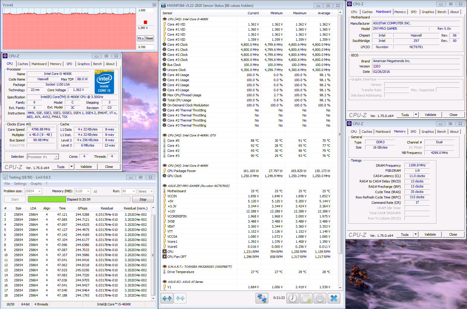

SpoilShadow
Совсем другое дело с этой МП
4800 ядро 4300 кэш - максимальный профиль будет
Обновил биос на последний, был 2107
8 ячеек под профили - отлично
Займусь чуть позже памятью и встройкой
