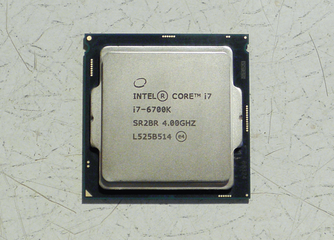

Т.е. при этом макс. температура проца не превысила 60С с ноктюа 15 и оборотами вентилятора - ? Если все тихо (терпимо), почти бегу покупать 6700К не взирая тонкий текстолит и необходимость скальпирования аж в Днепропетровске.Ventel:vltk

Когда через gehka3 пройдет хотя бы с 10 процов и можно будет увидеть результаты их разгона или им, тестировочно или от хозяев, тогда можно будет, пусть малая выборка, но уже хоть какая-то статистика.

Большое Вам Спасибо ,будет чем заняться на праздниках.Как раз память пришла новая от уважаемого grandmsater .gehka3:Crystal76
Ваш 6700K
На разгон проверить небыло возможности, интересны будут ваши результаты и разница в температурах
Так что потестим отпишусь о результатах.

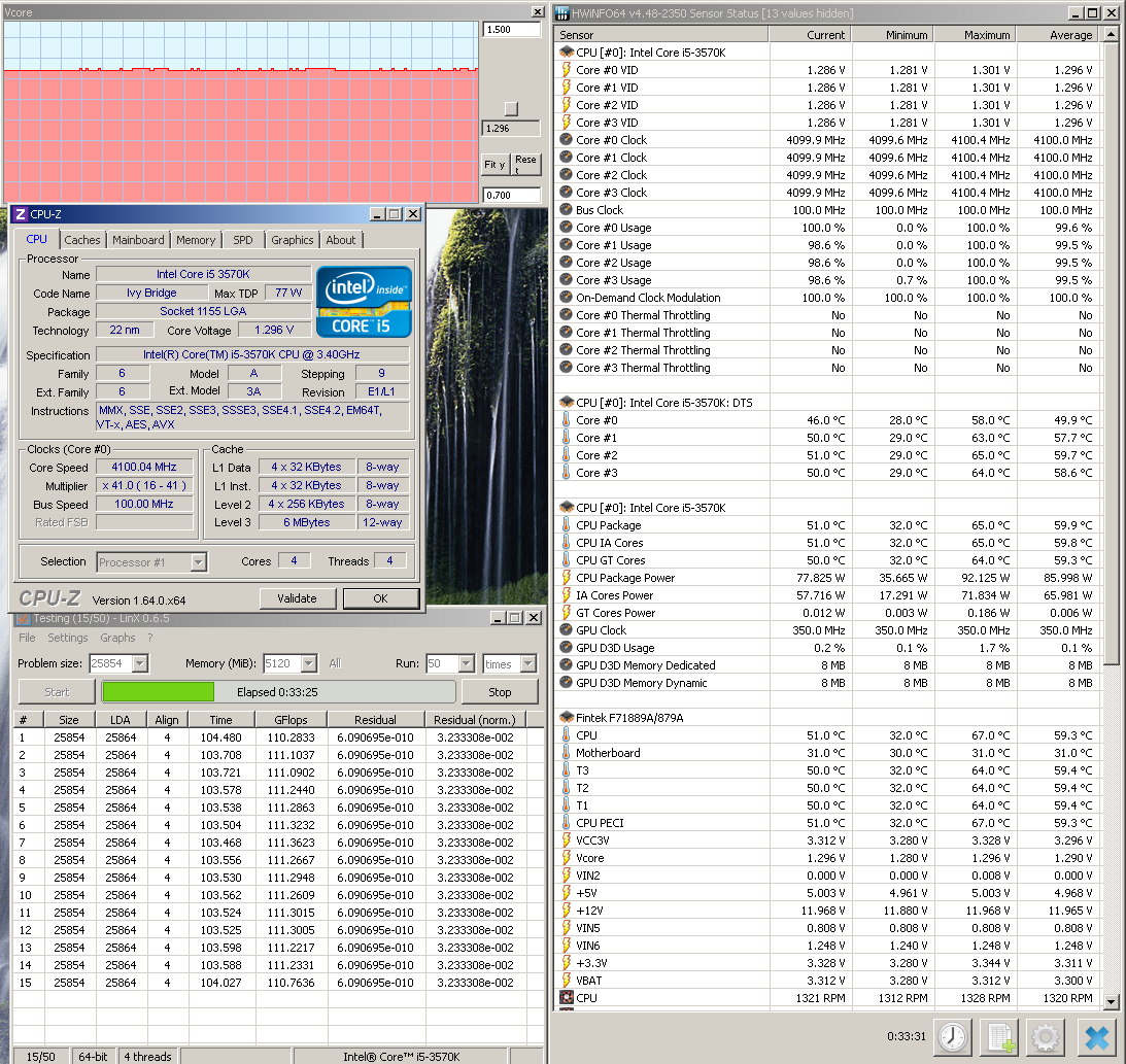

Ваш 3570K Камешек своеобразный, любые частоты на напруге выше 1.3в - в синьку с кодом 124, при 1.37в даже винду не хочет начинать грузить - после биоса перезагруз моментальный, второй такой за мою практику
VID огромнейший, при 1.3в стабильно должен бегать на 4100, 4200 синька в нагрузке через 25сек - 5мин

Генадий из вашей практики имеется 4690к на данный момент стабильно могу уверенно сказать ,что работает на 4,5 с 1,250(думаю ,что и 1,245 норм будет ,но всё нет времени нормально потестить) проходит 5 цыклов линкса с 6гб памяти , но температуры в пределах 90 градусов (ближайшее время буду менять куллер на что то серьёзное т.к. зальман10 перформа явно мало да и этот "народный куллер" своё отработал,плохого ничего не могу сказать он 120Ватт действительно рассеивает) для эксперемента не особо пытаясь найти минимальный вольтаж запускал 4,6 на 1,280 проходит всевозможные авиды ,ОССТ , но тот же Линкс и Прайм95 для него тротлинг,а за зря не хоца насиловать.Скажите ,есть ли смысл в процедуре скальпирования ,на что ваще можно расчитывать с таким камнем ?Да и вот ,что ещё заметил одну странность ,температура первого ядра всегда ниже чем у остальных , если среди 2/3/4 ядер разница 1-2 градуса в тестах , то первое ядро почти всегда на 5-7 градусов холоднее ,с чем это может быть связано ? И сколько в среднем после операции сбрасывают температуру Каньоны (по моим расчётам от 12 до 17 градусов,собственна такова разница в показаниях между крышкой и ядрами вовремя долгого теста липака в ОССТ )Заранее спасибо.

По прогнозам, не видя камень и динамику - 4700/4800 при вменяемых напряжениях на постоянку должен будет бегать
В зависимости от охлада разница в температурах 22-28 грд, какие рассчёты вы имеете ввиду - мне непонятно
По первому ядру которое "всегда холоднее" - это то что скраю кристалла, остальные подогревают друг друга, и кривизну кристалла со счетов не сбрасывайте. Кстати смотрите тщательнее скрины - очень разные камни, у всех разная "калибровка" датчиков температур - нет двух одинаковых камней по показателям температур в одинаковых условиях (один стенд, один профиль с настройками, один охлад, одинаковые условия ОС, одинаковая нагрузка и тп)
Чем лучше камешек (ближе к центру пластины находился кристалл во время изготовления) - тем ровнее показатели

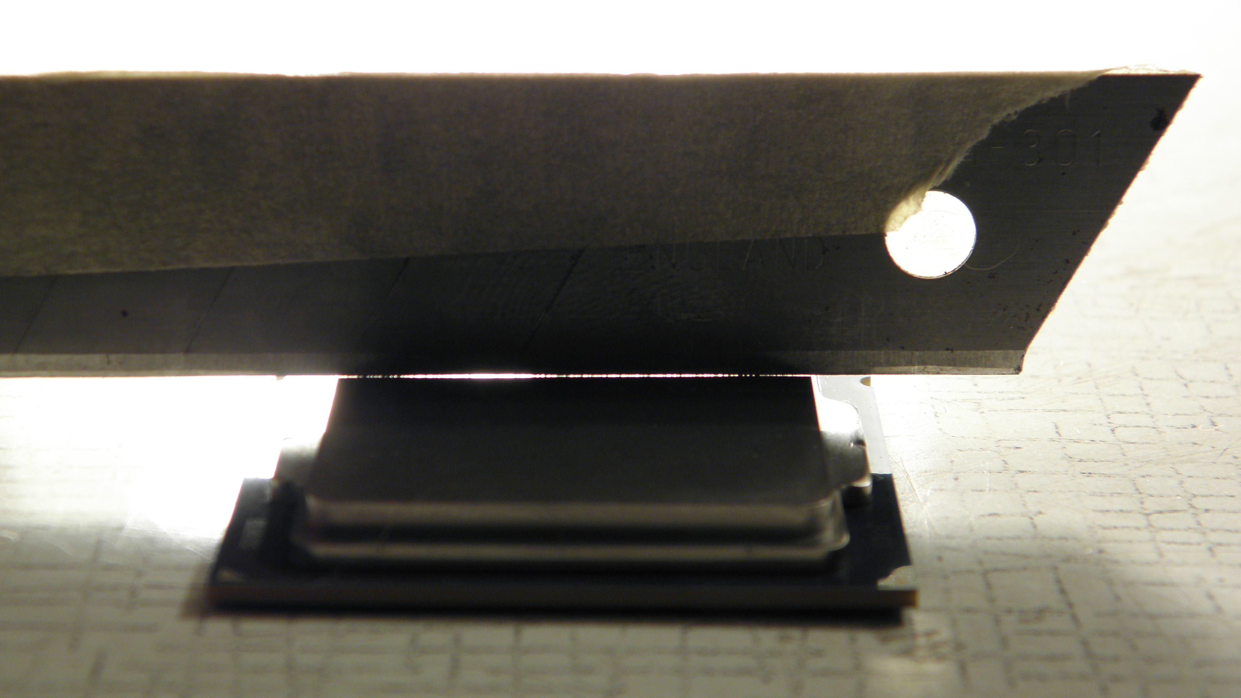

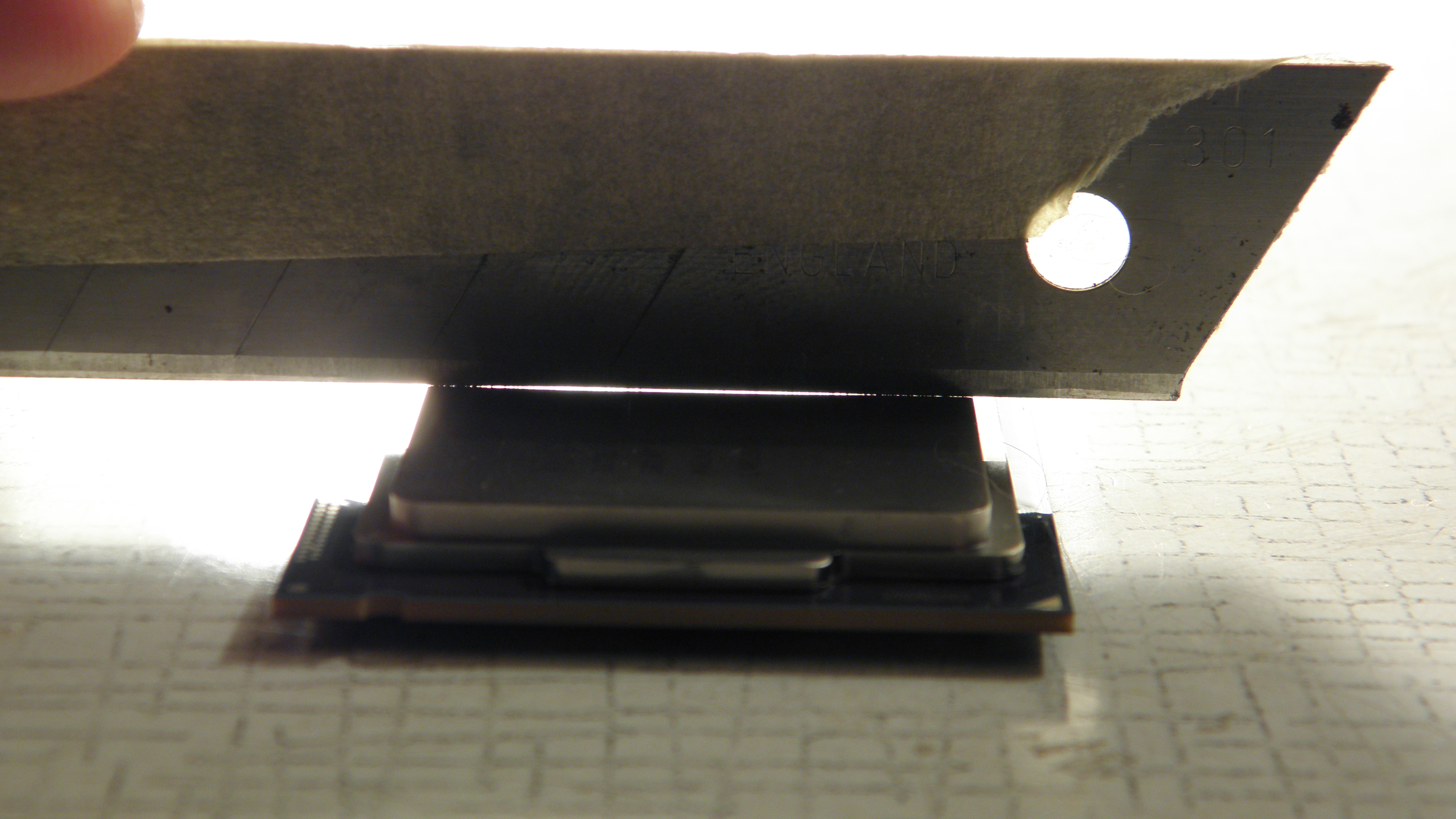

Мне второй раз за мою практику пришлось вчера пересобирать мной же сделанный камень
Первый раз после тестирований активных с разными радиаторами - продавили крышку, выгнули - деформация и перегрев
Второй - тоже самое, особоровные кулера попадаются с выпуклостью посерёдке/произвольно, некоторые производители таких супербашен заявляют что это рассчётная неровность, мол так и задумано. Всё бы неплохо но при смене охлада имеем рост температур потому как озеро внутри крышки
. Картинко бальшое, кликабельно
По поводу ТИ между крышкой и радиатором: там от ЖМ не будет профита, нормальная паста правильно нанесённая - достаточно
И да: не просите меня комментировать всякое с тубы и прочих аффтаритетных источникофф - увольте от этого

По поводу ютуба это была шутка )))))) Т.е. человек установил , свой супер пупер куллер весом 1,5 кг прикрутил ,на столько на сколько можно было и тот своей не ровной поверхностью деформировал так крышку , а кристал таким оброзом повредить можно ? я просто не раз читал о подобных выпуклостях у того же Террмолайт (как то так) при чём далеко не дешёвые куллера. Ну и вы каким боком к не ровности подошвы куллера? Или вам надо повторить процедуру с учётом неровности крышки?

Много текста и всё мимо основной темы
Крышка формоватся будет, убиратся неровности внутри и снаружи
