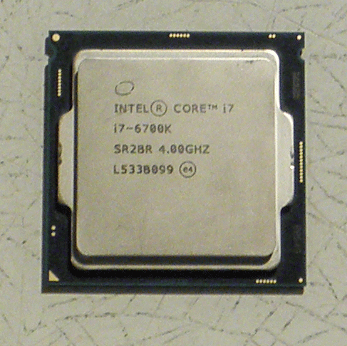

Ventel
Твой 6700K Успел воткнуть в MAXIMUS VIII GENE, стартонул на 4200 при 1.2в.: в линкс 065 пару минут - 46 грд все ядра ровненько.
Плотно тестировать небыло времени
Завтра у тебя будет
Завтра у тебя будет

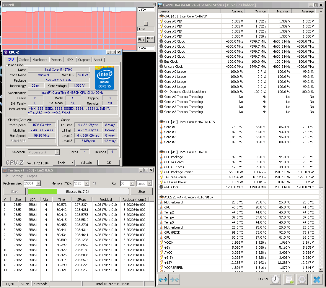

4670K земляка
4600 при 1.36в будет стабилен, для 4700 требует 1.39в и соответственно температуры 100, троттлинг

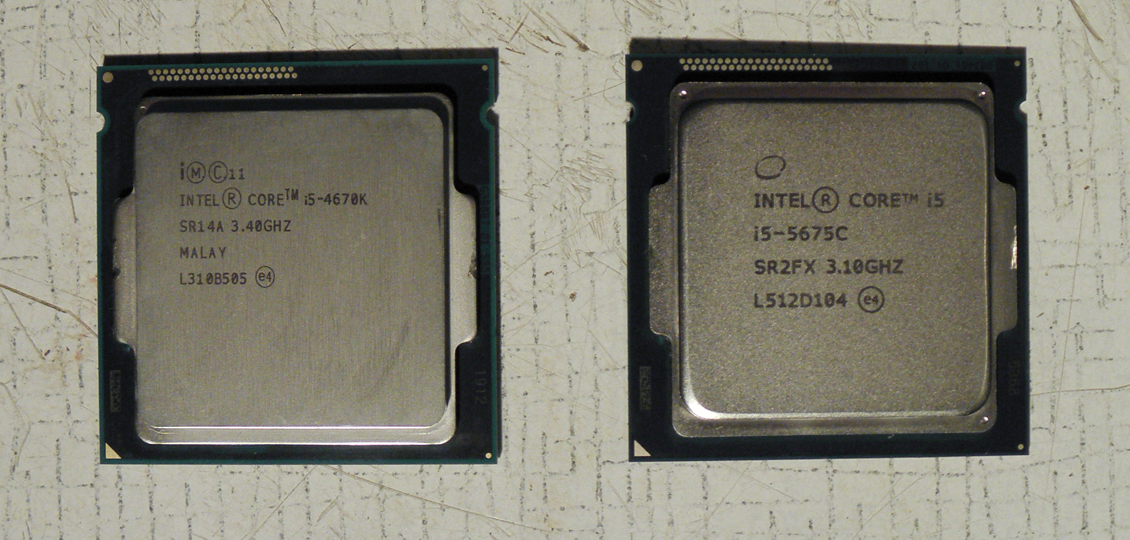

Бродвелл его же, землячка.
Под руками небыло МП на Z97 посему бродвелл не гонял
Может кому будет интересно: попробовал бродвелл на 4х различных вендоров МП на Z87 чипсете - три просто кричали о том что нет камня, одна стартонула, подала питалово на проц, остановилась на пост-коде 55. Так что поковырявшись в биосе - можно запустить бродвелл на Z87 Под руками небыло МП на Z97 посему бродвелл не гонял

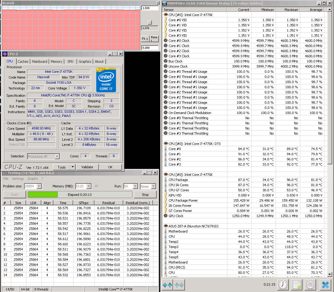

cluster_edge
Ваш 4790K 4700 при 1.365в бегает, для 4800 хочет 1.39в и воду

tolikdivak
Ваш 4770K 4600 при 1.375в должен быть стабилен, для 4700 1.41в нехватает и температуры в зашкал
