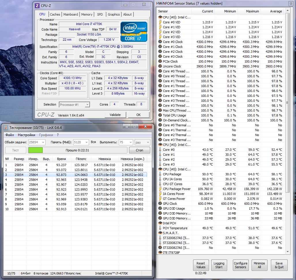

Ваш 4770К
4700/4300 (ядро/кэш) бегает при 1.38/1.33в соответственно, температуры до 83 гр (одна 120ка сейчас на кулере у меня)

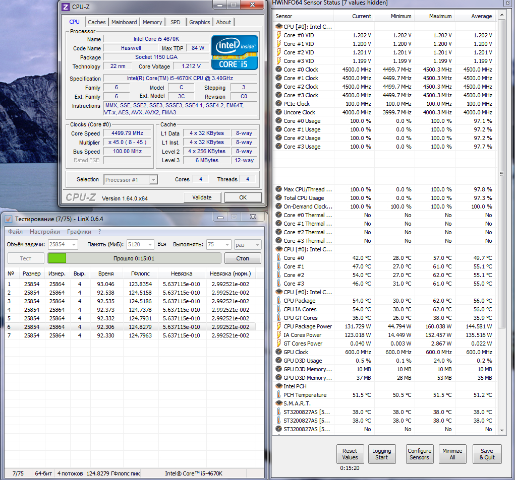

Ваш 4670К
ДО процедуры, СВО:
После, воздух, одна 120ка:
Итого 26 гр разницы, с воздухом ДО обработки - ещё больше разница получилась-бы
