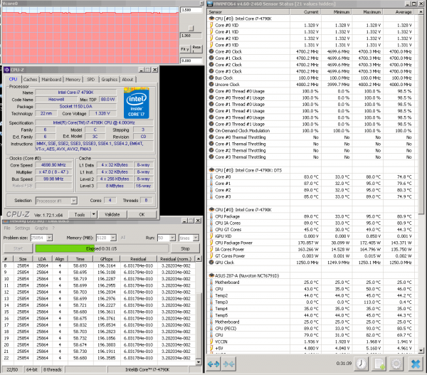

Ваш 4790K
4700 при 1.36в будет стабилен :up:

AHTOHuO
Ваша система
прайм последний 4 часа
линкс 065
Поганяю рендером, но думаю этот вариант будет стабилен, 4600 при 1.335в, оптима залмановская таки слабовата и МП оставляет желать лучшего, камень сможет 4800 или 4900 на постоянку, потенциал отличный
Три профиля делаю: 4500 и текущие настройки 4600, +4700 под лучший охлад
Энергосберегашки активны, напряжение в простое падает, без нагрузок практически комнатная температура
PS, вентиль немного расшевелил, тарахтит но реже и меньше, смазать и побегает ещё

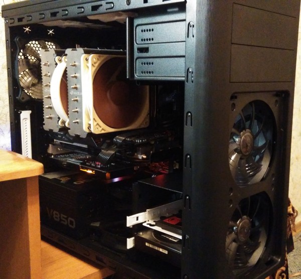

Добрый вечер! Тут такое дело есть, немного не по теме, но учитывая нынешние цены - печаль беда.. :weep: помогите! GTX 770 OC 2Gb Gigabyte (куплено в октябре 2013г) - проработала полтора года с лекгим, как выяснилось, переразгоном по памяти на 50 Mhz. Ни в бублике ни в других тестах никаких артефактов и прочего не было Crysis 3 и пр. бегалоь без проблем. Стали они (артефакты- проблемы) проявляться только в игре Survarium, т.к. там используется очень навороченные шейдерные эффекты. Проявляться стали эти артефакты после очередных обнов игрули в марте-апреле 2015 года, путём долгих мучений определил, что память (после понижения частоты разгона памяти с 250 до 200 Mhz в MSI Afterburner) проблемы исчезли. Тоесть разгон был +63Mhz по ядру ( 1293Mhz в бусте при +0.12v по ядру ) и 3700 Mhz по памяти (температура видяки была макс 82 градуса). До мая 2015 проблем не было - потом снова полезли артефакты ближе к лету, но т.к. на то время профильной матери и процессору уже было 4+ года и с разгоном в хлам - грешил на них. Ну а потом работа и прочее - не мучал игрулями комп аж до августа. В августе появилось гадское зарево зелено фиолетовых цветов различной треуголной формы на долисекунды.... В итоге: новая мать ASUS Maximus VIII Gene + камень + оператива (Блок у меня хороший CoolerMaster V850)корпус Fractal Design Arc Mini R2 (3 вертушки на вдув и одна на задней стенке на выдув Cougar CF-D 12HB плюс сверху две 140 Fractal Silent R2 на выдув в полсилы тянут) - тоесть с продуваемостью корпуса проблемы исключены на 100%. В сентябре при обновлении платформы перебрал и видеокарту - поставил новую термопрокладку 3W/Mk на питалово, а между памятью и кулером Вк - медные пластины через термпасту китайскую 4,7W/Mk, эту же пасту намазал и на ядро (все сделано очень аккуртно и миллион раз проверено чтобы нигде пластинки медные КЗ не давали). на эту же пасту поставил i5 6600K & Noctua NH-D14 - заработало все на 4,6Ghz core/cache при 1,38V - проверенно Prime 95 тест Blend _ всю ночь без проблем/ LinX AVX - тоже ( через годик, как паста под крышкой проца высохнет - ждите в гости на скальп :gigi: ).
Вот какая система, чтобы не думали что нуб коробку собрал
Сейчас темпа видяки при 100% нагрузке в среднем 80 град не больше, может день нормально проработать, а может сыпать этими артефактами. Видеокарточка меня всем устраивает тянет AutoCad 2016/Exel/Survarium/HOtS - большего от неё требуется, лишь бы работало. Сброс частот до заводских ничего не менят - то день работает, то артефачит ТОЛЬКО в Survarium.. :weep: :weep: Из моих домыслов - поставить обратно термопрокладку завоскую получше - 6W/Mk на память и питание, а на ядро намазать ЖМ. Или сразу прожаривать? - очень бы не хотелось...Возврат по гарантии не вариант. Т.к. на 2950грн - смогу купить разве шо gtx 750 :laugh:
Что посоветуете Уважаемый? :) :( Такая махина в килобакс, а не фурычит зараз... :weep:

Биос свежее текущего не смотрели на видяшку, может есть смысл обновить?
Я так понимаю дело не в разгоне, и не в перегреве - арты идут и при низкой температуре, в начале нагрузок?
Смотреть нада, щупать :)
И да: греть - последнее дело, реболл это другое, но здесь явно не в этом вопрос, раз только в конкретном приложении проблема обнаруживается
Slon_76Kg
gehka3
Огромное и теплоё спасибо за отзывчивость! Арты идут после того, как прогреется полчасика -час в этом адском приложении отечественного производства... Посмотрел на techpowerup.com - биос самый последний стоит, я его еще в 2014 году обновил, чисто в профилактических целях так сказать :D Еще забыл сказать такой нюанс. Пока ждал 4е вертушки Cougar CF-D 12HB с Польши (2е недели шли), в системе стояла только две 140ки на выдув сверху. На вдув ничего не было - в целях компенсации недостатка кислорода утопающей, отредактировал кривую вентилятора видеокарты в MSI Afterburner - ревело как реактивный самолет, но в 83град удерживало карту под нагрузкой, - тоесть HOtS - работало нормально, а в Survarium появлялось не надолго зарево артов и висло с "VGA драйвер перестал отвечать и был восстановлен"; в клиенте Battle.net (Близзардовский - Вы его наверняка знаете), после того как драйвер крашился - ярлыки игр покрывались сеточкой из черных квадратиков (напоминает битую память, но при битой памяти вроде точки намертво липнут, а тут таскались вместе за мышкой с приложением клиента :dontknow: по рабочему столу) - перезапуск клиента устранял это безобразие... Пришли вентиляторы - радости не было границ. - Вернул настройки кулера карточки на авто - карта стала гораздо тише работать и при этом холоднее, драйвер перестал в Сурвариум отваливатся и крашиться...но арты остались... Еще вспомнил :teacher: Все же при заводской термопасте ВК, первые месяца 4е после покупки, вообще в простое температру показывала 26-28 град, в кукурузисе 3 на максималах еле до 76 разогревалась...Сейчас в простое 36-37 град и в нагрузке до 87 град доходит в бублике (и это после профилактики/чистки охлаждения) - стабильность есть,в HOtS частота ядра скачет 1137-1293Mhz но при это держится и драйвер, и карта - ноу артефактс температура 74-79 град. Кстати, в описании биоса нарыл следующее:

Садить на ЖМ, разбираться с темпами/охлаждением ВРМ, смотреть что там с памятью, пробовать гасить напругу на ядро - дабы не выходила за порог в 77-78 грд
Slon_76Kg
В общем решил радикально топором все сделать - как результат будет, отпишусь :gigi: со ссылками. Еще раз Спасибо за участие :up:

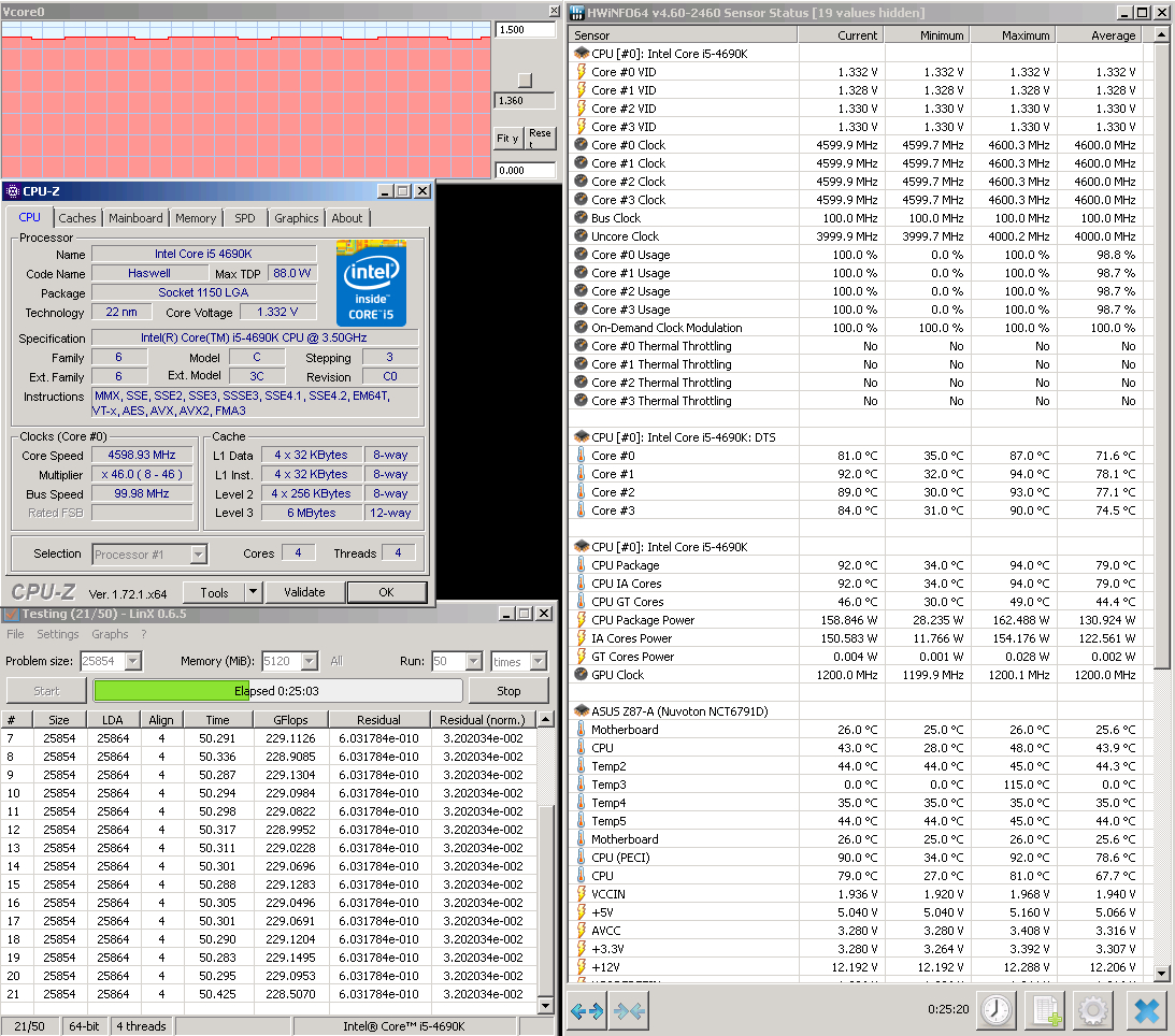

kaznachey
Ваш 4690K
4600 при 1.36в должен быть полностью стабилен
4700 сможет при 1.39в с хорошей охладой
kaznachey
эх, не везёт так не везёт, я так хотел 5-ку на воде выжать... а тут даже 4,8 не пахнет.
С моим i5-3450 та же фигня, только на 3,8 работает, 4 никак.
gehka3
Катярко
Звідки: Днепр
kaznachey
Выжать можно, если камешек нежалко, я бы не рекомендовал напругу для 24/7 выше 1.4-1.42в держать.
Камешек хороший середнячёк, эти частоты будет держать стабильно во всех приложениях, не только в тестах :up:
