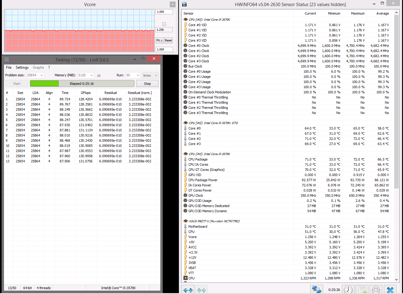

Твоя система под разгоном, вероятно это потенциальный стабильный максимум
Как видно добился минимальных просадок/пульсаций напряжений на этой МП, перформа справится и с одним вентилем, в том положении в котором я оставлю
С температурами всё, поганяю праймом, потом рендер
Ты уверен что нужны профили с меньшей частотой ЦП? Темпы отличные, можно смело эксплуатировать 24/7/365, энергосберегашки активны
Да: встройку, сетевую, звуковую и юсб - не разгонял :)

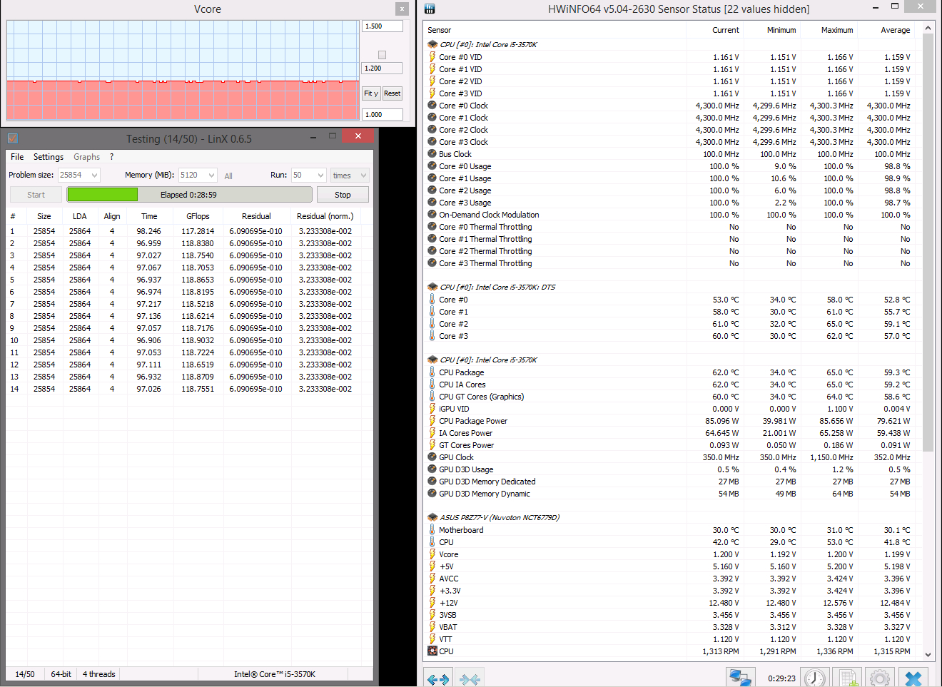

Вот на 4300
Вентиль один, второй там ненужен, достаточно тихо получается и прохладно

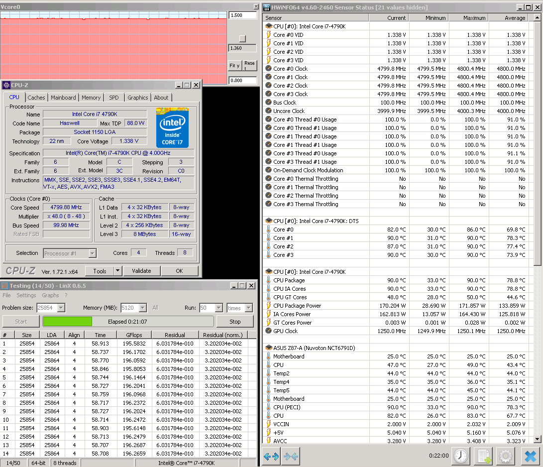

Саша твой 4790K
Хороший охлад и 4800 побежит при 1.4+в

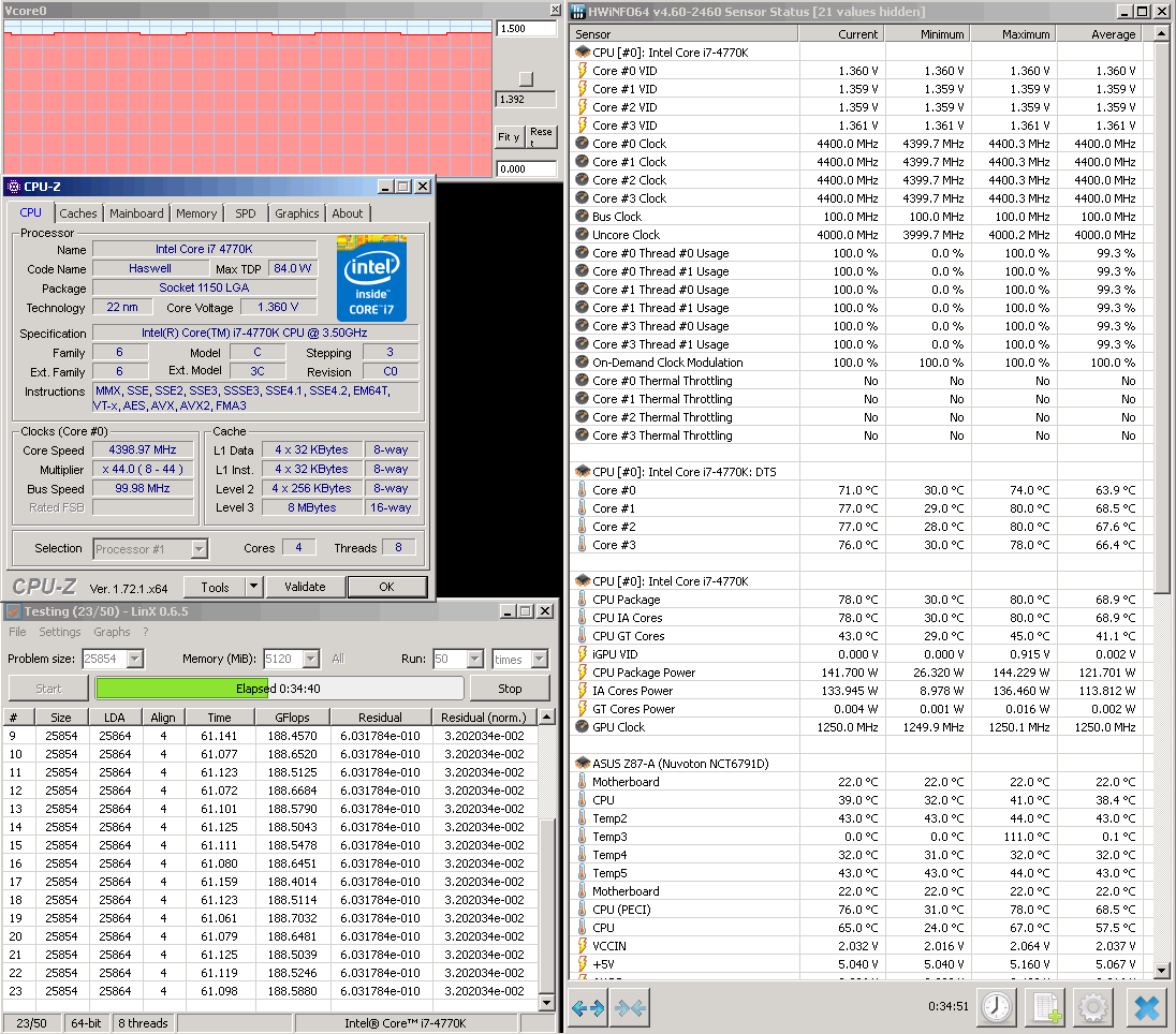

Ваш 4770K
4400 при 1.4в будет стабилен во всех приложениях, линкс бегает при 1.385в. На ВРМ нужно подавать порядка 2.1в
4500 при 1.41в в линксе ошибка на 6-10 минутах. Камешек прожорлив, очень, но теперь в температуры не упирается

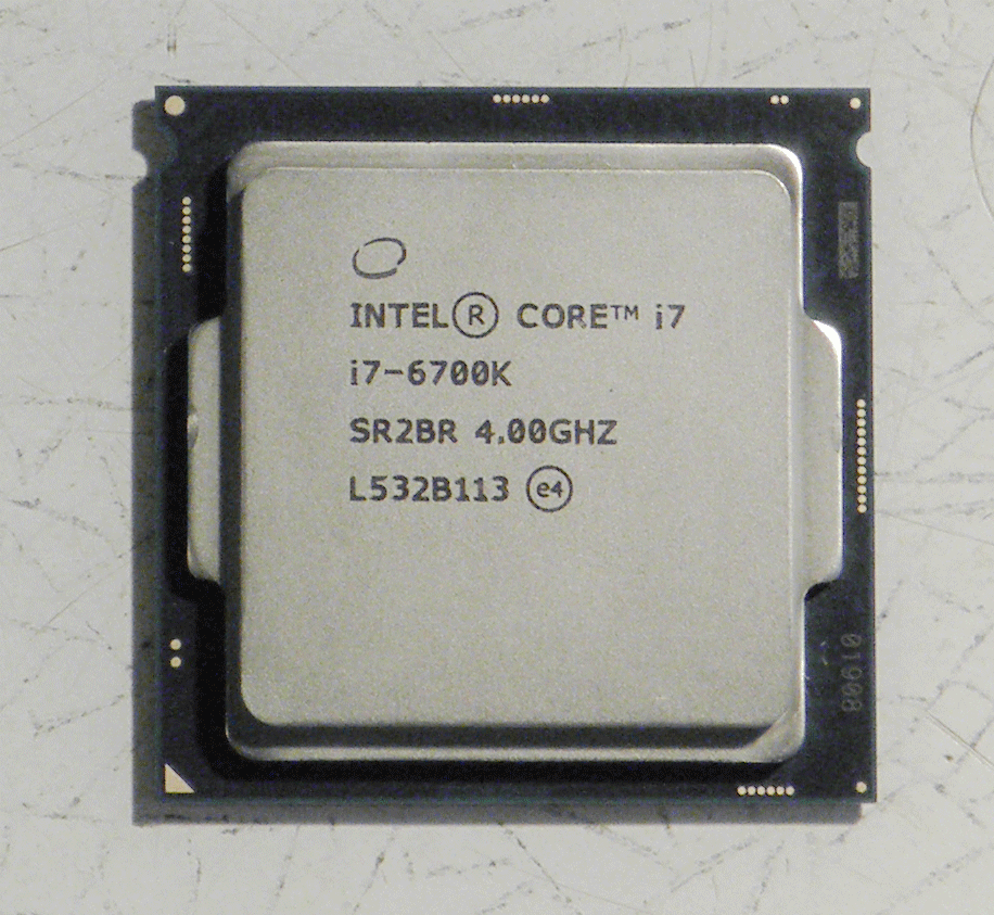

Ваш 6700K
Cегодня уедет к вам

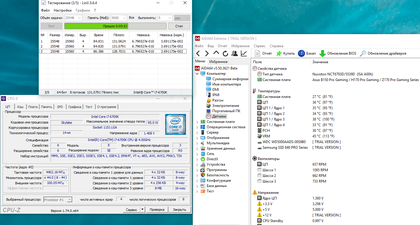

Все супер) камушек работает прекрасно ) осталось только разобраться как его разогнать xD

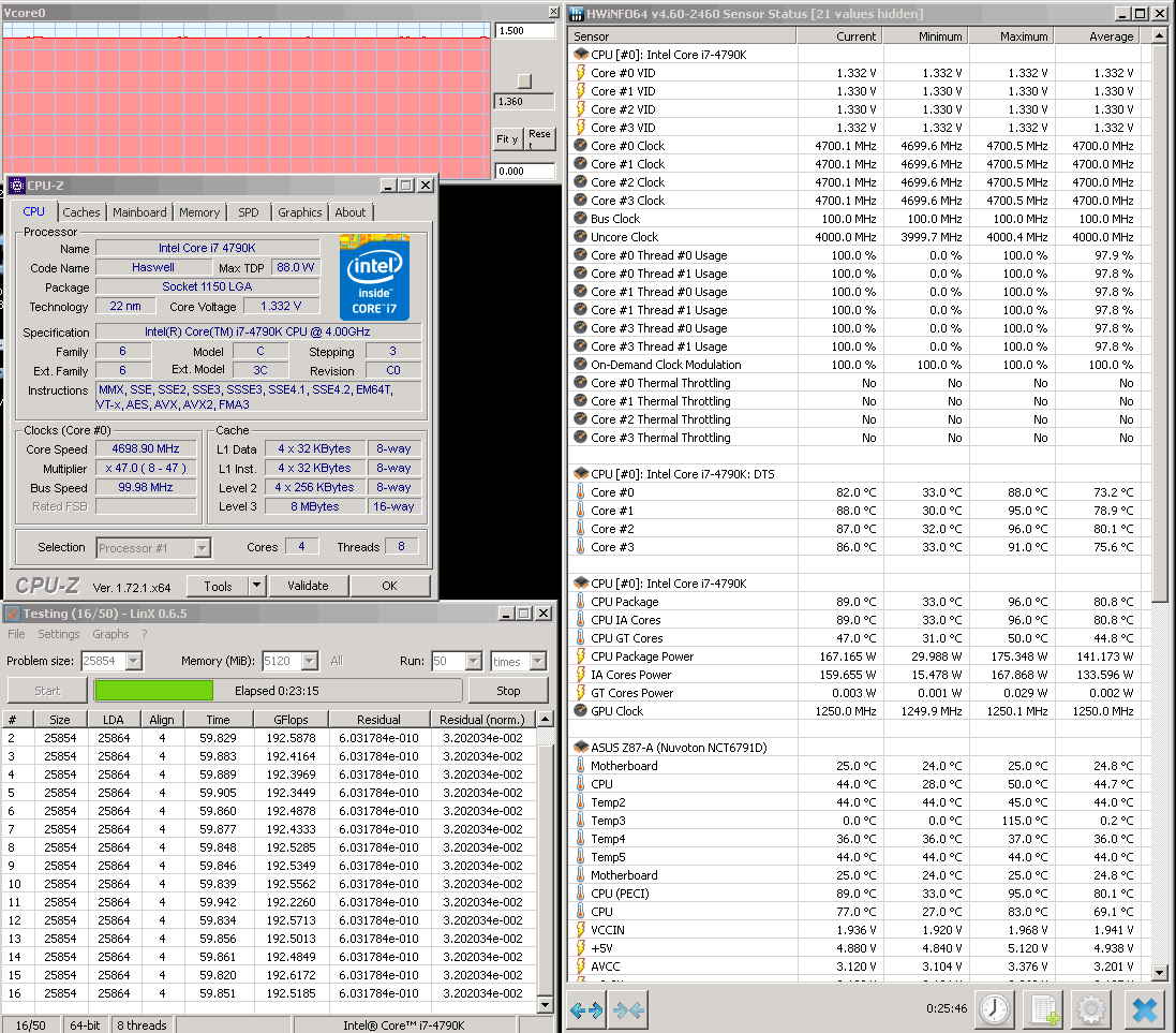

Rawtang
Ваш 4790K
Бегает 4700 при 1.37в
Большую царапину загладил, мелкие тоже (по всей крышке были, чего с ним делали - непонятно, коцки как от песчинок тоже в изобилии) - иначе он бы мне всё основание радиатора исцарапал.
Если его полировать - то всю поверхность, но сойдут надписи
