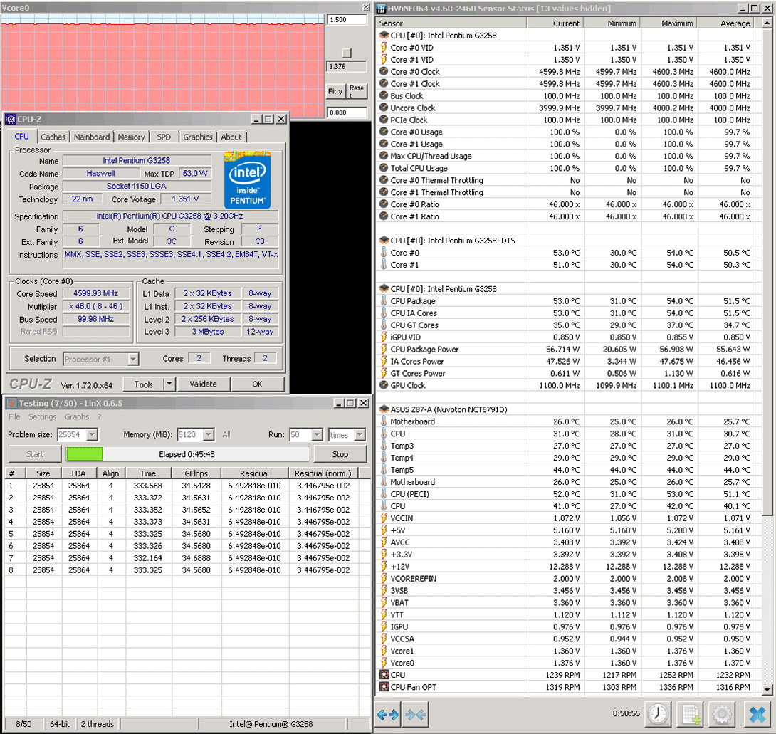

Саша твой G3258
4600 при 1.375в бегает на ура, его режим

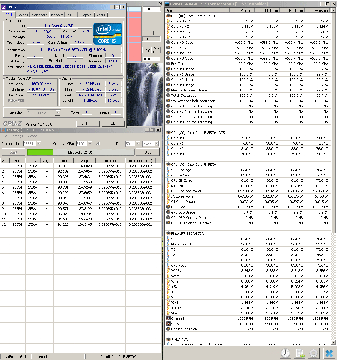

Андрей ваш 3570K
4600 при 1.42в будет стабилен-

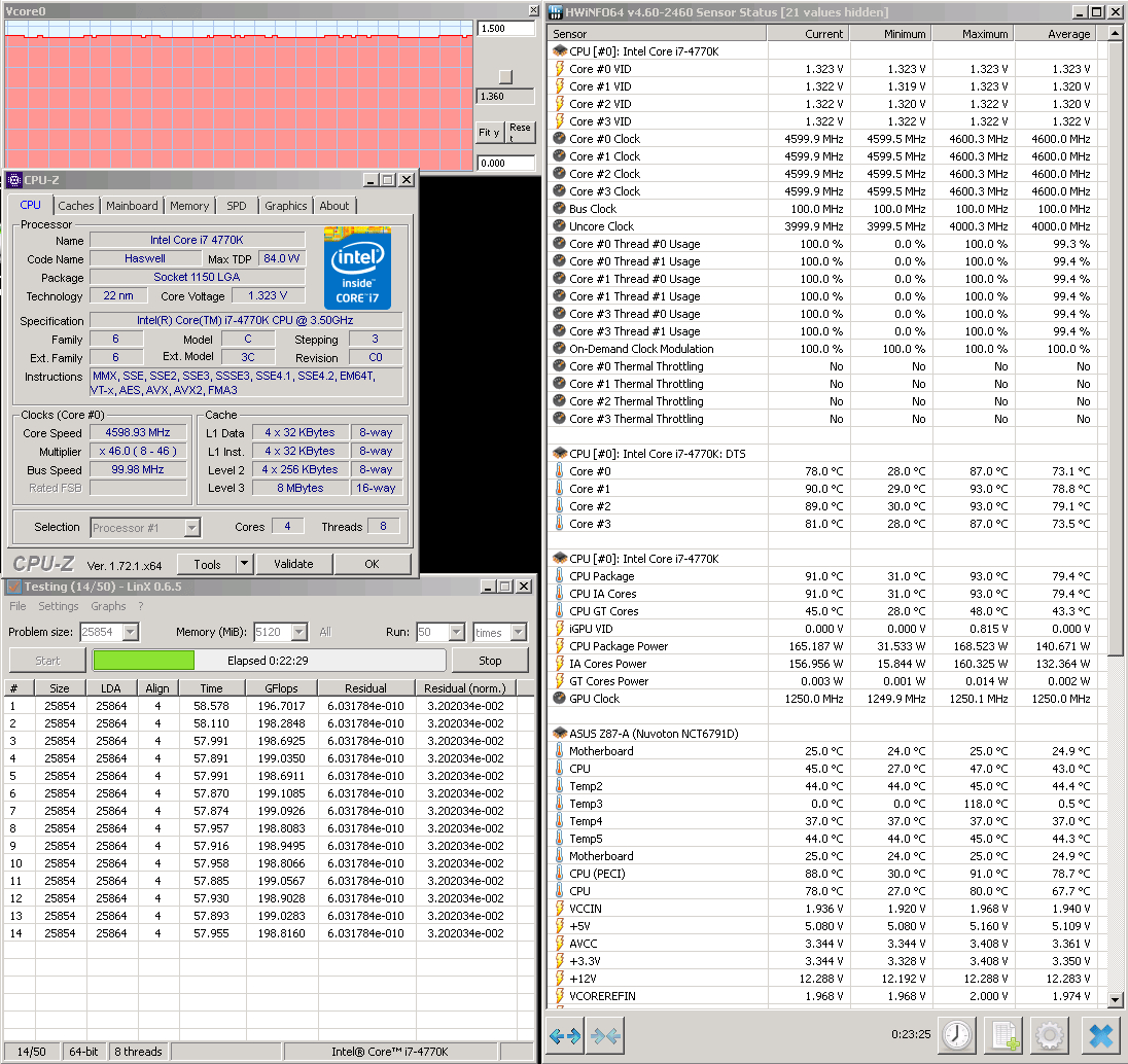

Вадим твой 4770K
4600 при 1.36в будет стабилен, для 4700 1.4в мало ему, и температуры на воздухе не вытянет

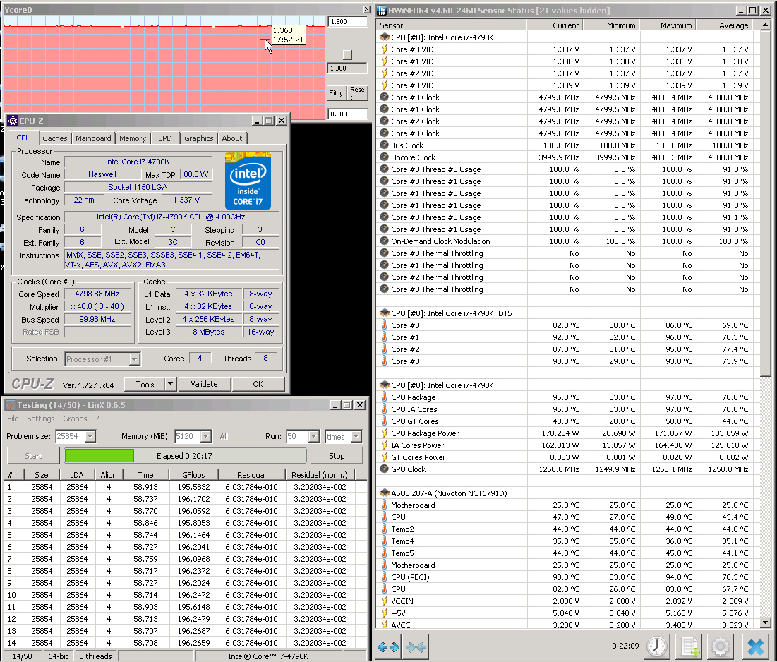

timk
Ваш 4790K 4800 при 1.37в бегает норм, охлада хорошая и на постоянку может быть на данной частоте

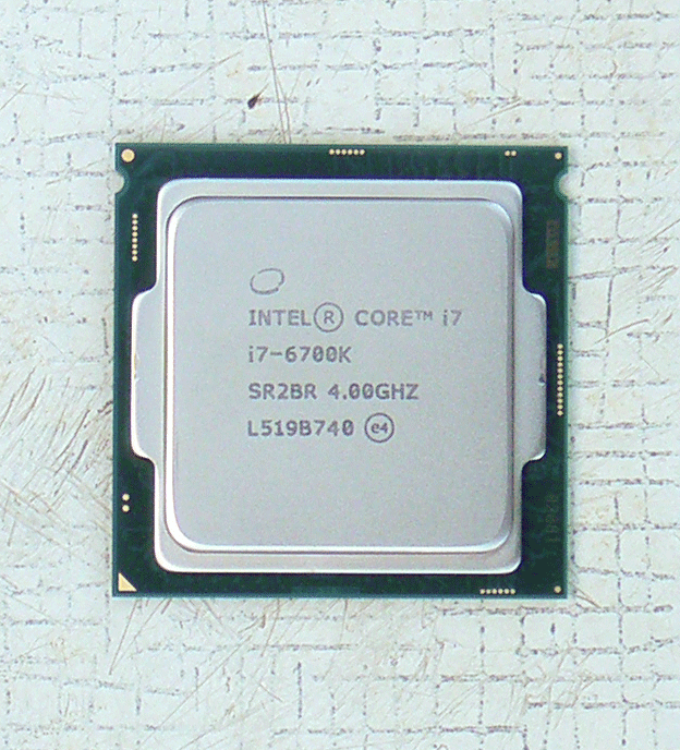

ATLANT1S
Ваш 6700K
Интересно будет узнать разницу в температурах
Ваш 6700K
ATLANT1S
- Звідки: Одесса
gehka3, выглядит как новый, и даже лучше
) Спасибо! Жду как приедет, буду его мучить.
Это первый Skylake у Вас или Вы уже ковырялись в таких ножом? Удобно вскрывается?

ATLANT1S
Спасибо за похвалу
От форумчанина - первый, а почин был в начале августа, по месту знакомец приносил: проц купил а мамку всё не мог выбрать, там правда батч другой был, с разгоном неважно но зато холодный получился
Голова снимается не сложнее чем на других камнях. На вашем паста ещё влажная, свежачёк совсем
Спасибо за похвалу

С этим возникли проблемы. Мать у меня Asus Z170 Pro Gaming, на разных версиях биоса ведёт себя по-разному. На последних двух память не стартует на своей частоте (DDR4 3000Mhz), на более старых с памятью проблем нет, но проц почему-то далеко не гонится.Ventel:ATLANT1S в разгон его
Не смотря на то, что по температуре он холодный (после скальпирования в простое 30?C, под нагрузкой на частоте 4.4 - 60?C), разогнать выше не получается. Пробую разные варианты конфига, но либо система не стартует, либо винда загружается и намертво зависает. Может что-то делаю не правильно, в разгоне не очень силён
Пока не знаю что делать. Сижу на стоковых частотах, передаю привет Asus, жду новых биосов.

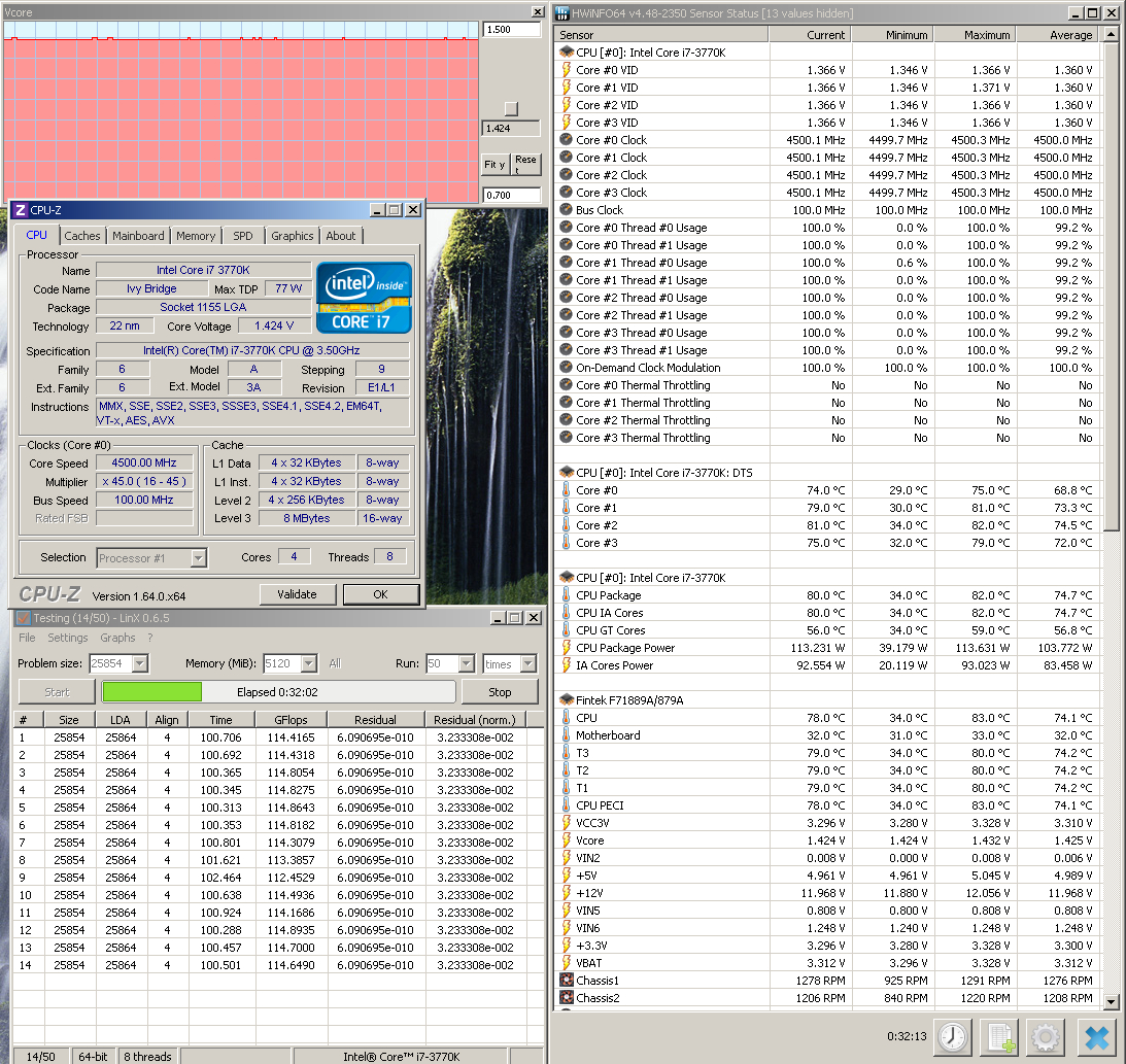

2PiTeL
Ваш 3770K Прожорливый, для стабильных 4500 хочет 1.43в, 4600 в линкс при 1.45в - ошибка на 15-17 минуте прогона

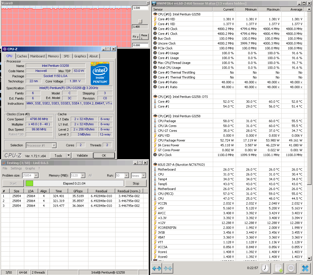

hemul87
Ваш G3258 4800 при 1.4в поганял его, отличный камешек
ATLANT1S
- Звідки: Одесса

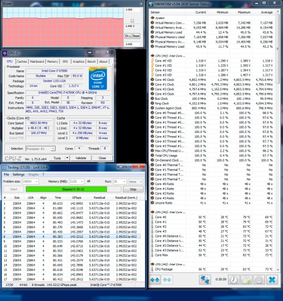

Мой i7-6770K. Намазана Arctic cooling MX4 и сверху Noctua NH-D14.
Смог 4800 при 1.41В. Больше пока не пробовал. При полной нагрузке куллер крутил 1200 оборотов, в тишине было не комфортно.
Тяжким трудом далось - моя Asus Z170 Pro Gaming на каждом биосе сходила с ума по-разному. Счастья удалось добиться на предпоследней прошивке 0603. На последней 0703 у меня было всё очень плохо.
Поставил x48 и 1.35 - стартует, на тесте умирает.
Поставил x48 и 1.41 - не стартует.
Вернул x48 и 1.35 - не стартует.
Поставил снова x48 и 1.41 - завелась.
gehka3, спасибо за скальп, я в экстазе
PS: подглядывал сюда, может кому пригодится.
