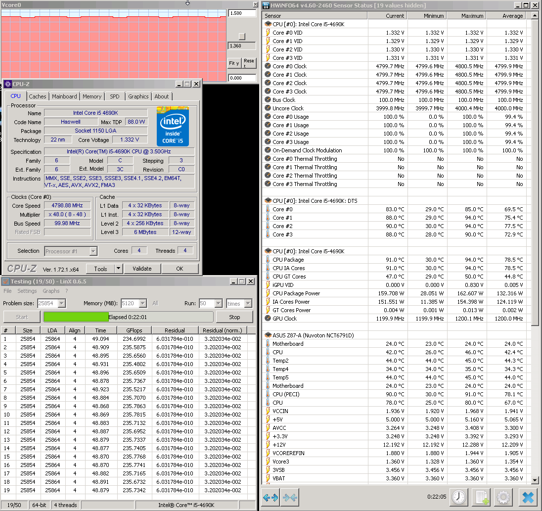

Ваш 4690K
4800 при 1.36в бегает отлично, 4900 на этом же напряжении ошибки через пару минут
Отличный камешек :up:

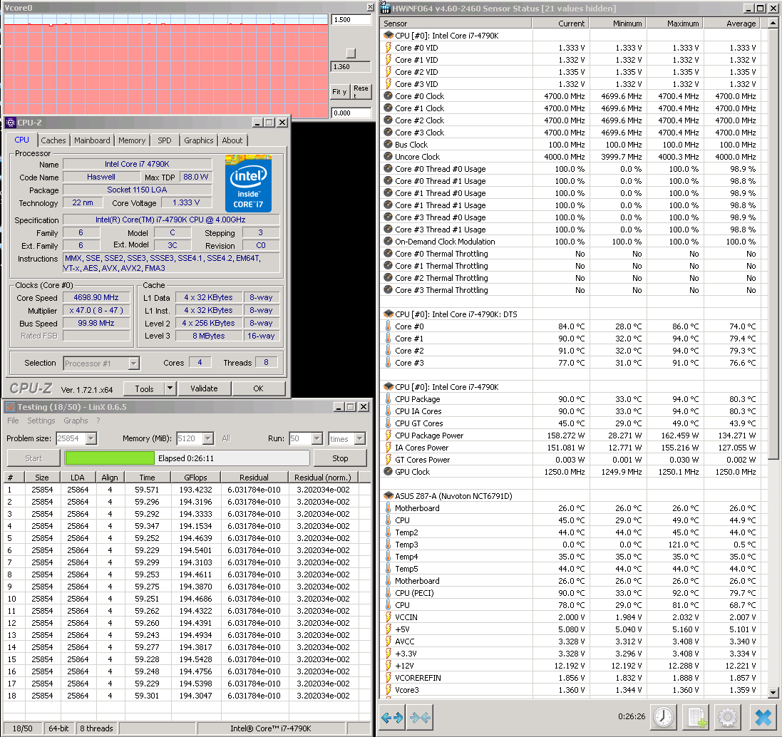

Ваш 4790K
1.385в хочет для стабильной работы на 4700

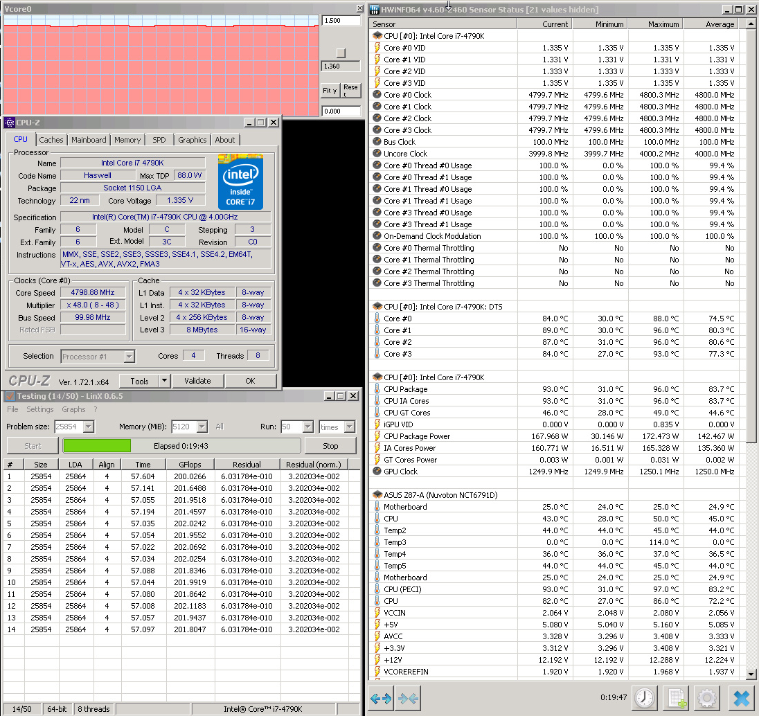

testopal
Ваш 4790K
4800 при 1.36в - легко, на этом же напряжении попробовал 4900 - бегает, позже пятёрочку посмотрю, оччень интересный камешек :up:

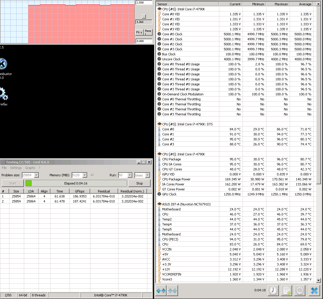

А вот и 5000
Воду ему и мамку хорошую, 5000 при 1.38-1.39в на постоянку может бегать, отличный камень :beer:

А вот и 5000
:up:
gehka3
Катярко
Звідки: Днепр
Ага, июль после 20х чисел фартовый на великолепные камни, два за неделю 5000 могущих :)
