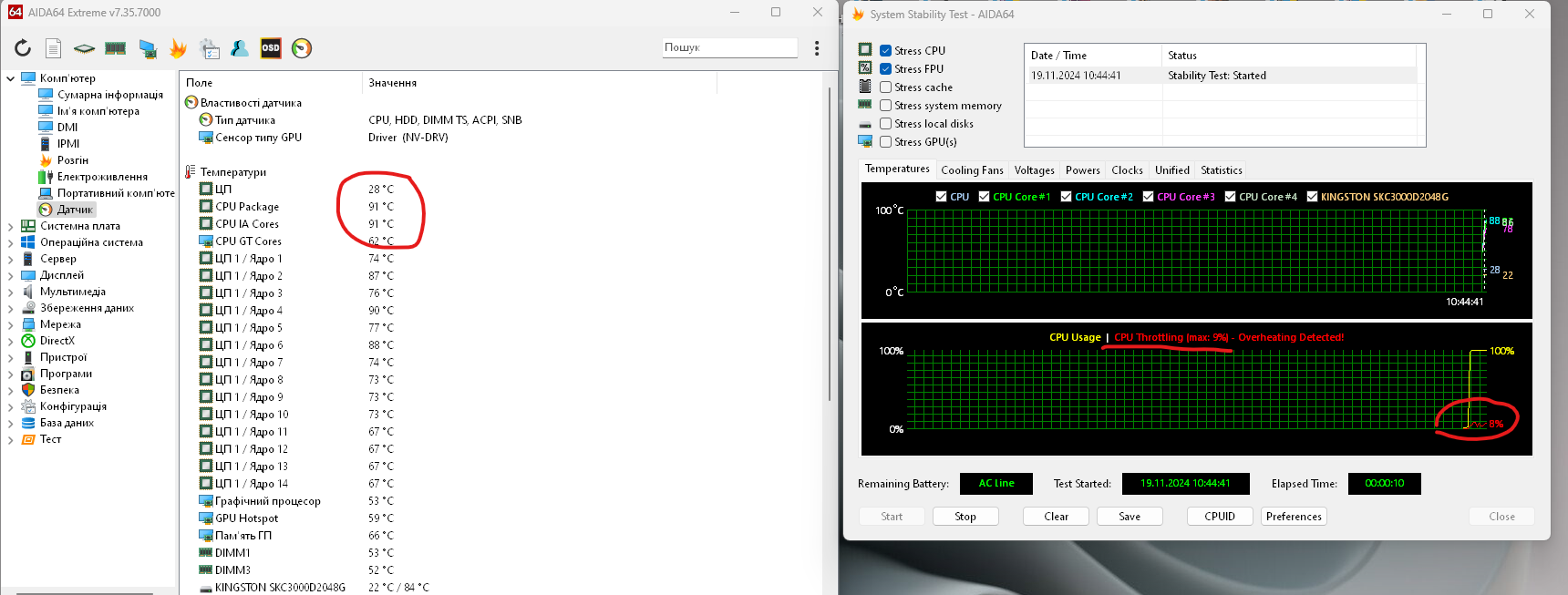

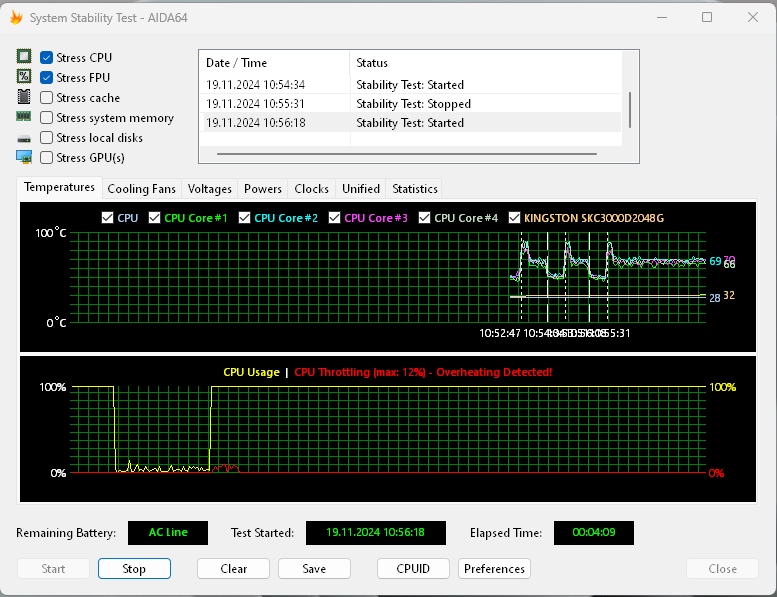

EUGENEY: ↑ 19.02.2024 09:13 Термопаста Dow Corning TC-5888 и жидкие термопрокладки Honeywell HT 10000 позволяют добиться выдающихся результатов в стресс-тестах AIDA64 на топовом железе - забудь про троттлинг!
Gigabyte Aorus 17h bxf (13700h + 4080)
Профиль сбалансированный
Зображення
Зображення
Турбо режим
Зображення
Зображення
Привіт усім, сто років не був тут ....але тепер вимушено попав, з проблемою тротлінгу такого ж ноуту, замовив у Євгена термопрокладки та пасту, буду пробувати, бо дуст цього процесору не дає життя, особливо у важкиї іграх взагалі, згадав, що є можливість знайти тут рішення і не прогадав! тому, скоро напишу і свої показники до і після :super:

foggot_2020: ↑ 19.11.2024 10:39
Зображення
Зображення
Турбо режим
Зображення
Зображення
Привет, ждем))
