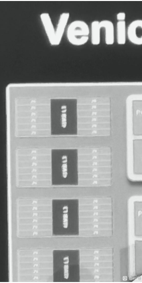

Пропоную обговорити Серверні процесори AMD EPYC Venice запропонують до 256 ядер Zen 6c
А на малюнку 16 CCD, а пишуть за 8.
Дивно якось.
Дивно якось.

Тобто Турін 128 ядер а Венеція 96? Точно прогрес? Я б 192 логічно очікував.

12 Core CCD 48mb L3 cache
