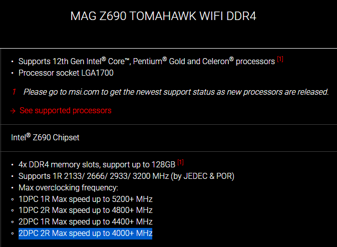

Earanak
- Звідки: Украина
Lorichic, Alder Lake даже в спеках пишут 2DPC 2R = 4000Mhz+
Ну Райзены то могут 128гб до 3933/CL18 гнать, у Intel разве DDR4 контроллер памяти хуже ?
Ну я надеюсь у Раптора не станет же хуже контроллер. Внезапно.
Ну ладно, даже без этого апгрейд все равно прибавит нехило по всем направлениям.
Так то меня устроило бы и 3800Mhz/CL16, чего уж там...

Lorichic
- Звідки: Киев
Писать можно что угодно, где можно на скрины посмотреть с тестом тм5 или подобным, ладно 256гб, хотя бы 128Earanak: ↑ 28.09.2022 19:02Alder Lake даже в спеках пишут 2DPC 2R = 4000Mhz+
Отправлено спустя 4 минуты 40 секунд:
Там про объём ничего нет, в тесте у них могли быть 2х16гб Dual rank, а тебе надо минимум 4х32гб или 2х64Earanak: ↑ 28.09.2022 19:02спойлер

Lorichic, так вы 256гб и не воткнете, нету 64гб UDIMM плашек.
Я когда про 256гб говорил - я говорил за два компа.
У меня то уже есть 256гб DDR4 памяти.
Единственное что скажу на 100% что у меня 128гб Micron Rev.B и они гнались на Райзене точно так же, 1 в 1 как и 64гб Micron Rev.E (И 128гб и 64гб это четыре двуранга), прям с точностью до каждого вторичного тайминга. На Райзене я остановился на 3733/CL16 при 1.365V - https://i.imgur.com/tCzarTJ.png , на 3800 почему то плата не стартует (ни при каких условиях), а на 3933/CL18 результаты чуть хуже получал при 1.45V, без WHEA ошибок. Разумеется все в 1:1:1 режиме. Если Raptor сможет лучше чем на Райзене в разгон памяти - это будет приятным бонусом для меня. Но не ключевым фактором.
