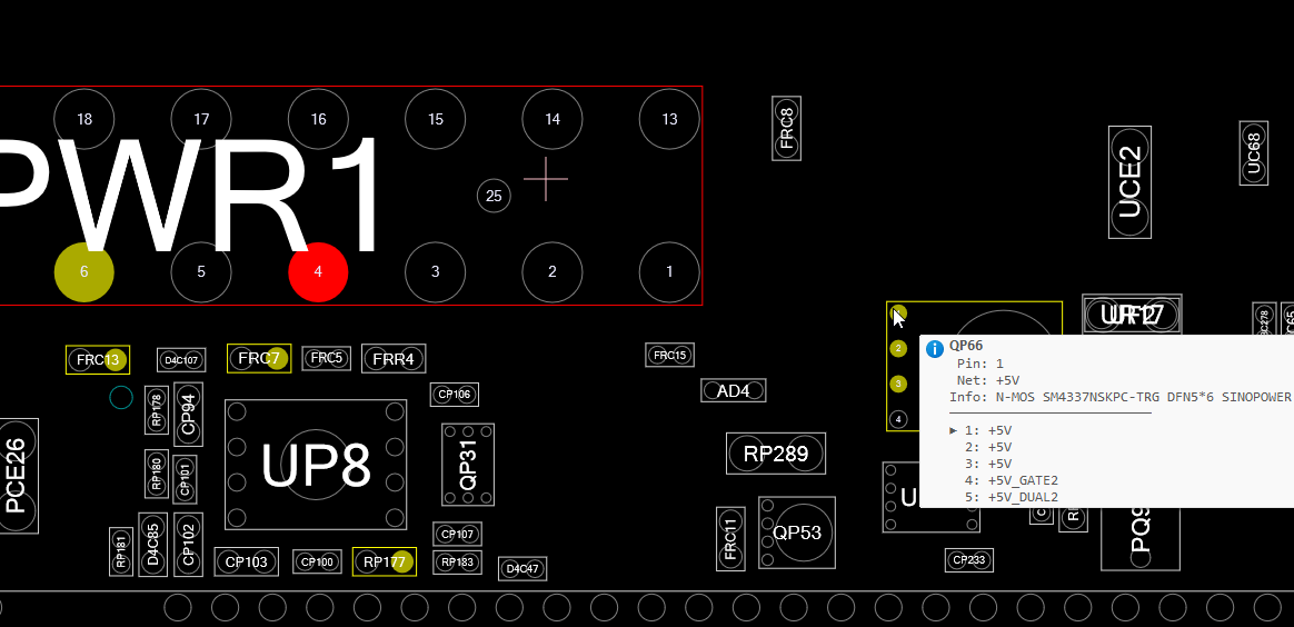

Вот еще пару фоток для подтверждения моих слов по 5 В линии:
Надо сказать инженерам который делали адекватный стандарт ATX, что "эксперты с оверов" говорят что их стандарт - фигня
Да и находят USB PD в обычных ATX материнках, а, да, его же и нет там.

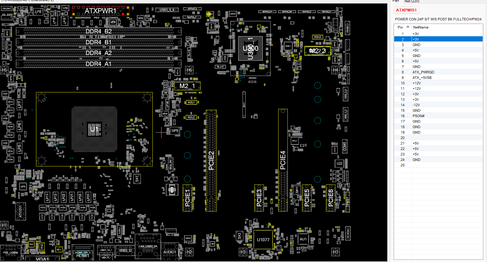

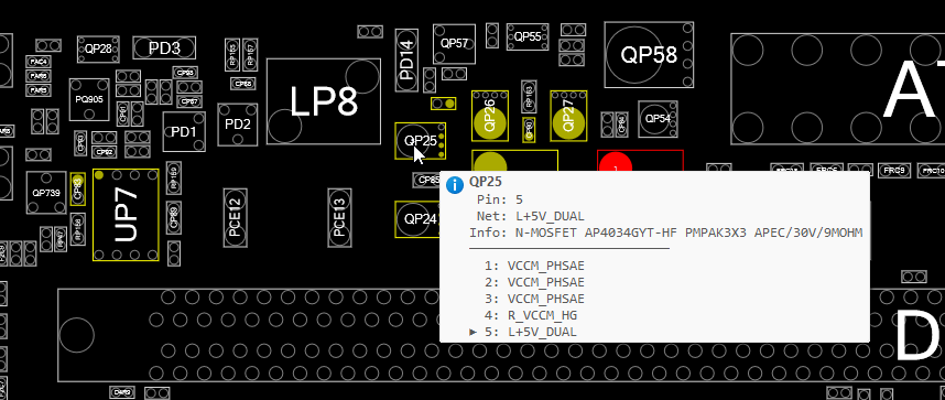

В современных МП (например z490, AM4 от 450 чипсетов, хотя уже от s1155 такое же было) по 5в питается совсем немного, память, юсб 2-3, напруги малоточные для нужд обвязки
Зображення
По 3.3в - итого меньше, видяшко современные мизер потребляют по данной шине, остальное - десяток ватт на плате (только АМД завели напрямую эту напругу в проц :rolleyes: )
Зображення
Причём только юсб слаботочным требуется именно 5в, всё остальное - через понижайки
С точки зрения инженера - можно сделать всё от 12в линии, другой вопрос - реализация, качество исполнения, долговечность, ремонтопригодность в случае проблем (12в пришли на контроллеры/память/проц/чипсет - в гарантиии отказано :gigi: )

Ну я показывал Asrock B450, в остальных мамках там все примерно так же.
Просто суть в том что 12VO довольно бесполезный стандарт, зачем пхать на мамку функции БП если БП уже и так эти 5В и 3.3В стабильно выдают для всей переферии?
