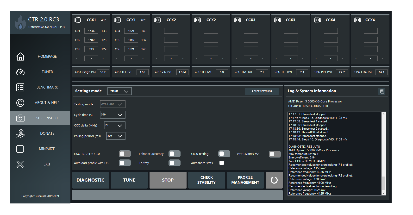

Lynch
Звідки: Полтава
Не ожидал - golden sample + active CCD#2 :super:
ЗображенняЗображення
sirifil
вот моя диагностика

Lynch
Звідки: Полтава
Кто подскажет - что с этим active CCD#2 теперь делать? :laugh:
Rhizone
Звідки: Житомир
Lynch
Пока ничего. В будущем, может быть, придумают какой-то воркэраунд для активации, но не думаю, что вероятность сего очень большая =)

a_z_z_y
Звідки: Київ-Черкаси
Lynch:Не ожидал - golden sample + active CCD#2 :super:
У вас уникальный 5600х процессор тем что на подложке физически распаяно два CCD! :eek:
По каким-то соображениям АМД отключила CCD#1 и оставила рабочим только CCD#2 с 6-ю активными ядрами.
Неприятнось заключается в том что не весь софт умеет адекватно работать с таким 5600х - т.е. отсылать и читать команды на CCD#2, вместо CCD#1.
Обычное дело использовать хардкод: для 6-8 ядер использовать CCD#1, а для 12-16 ядер CCD#1 + CCD#2.
А так в повседневной жизни каких то отличий вы не заметите ;)
