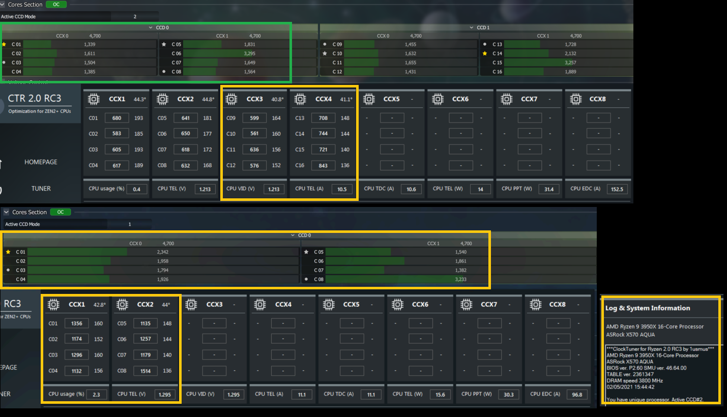

Имеется 3950x. При отключении одного из его CCD (через Ryzen Master) CTR выглядит так, будто отключен CCD1 (это видно на скриншоте как по меткам ядер, которые почти совпадают, так и по сообщению CTR "Active CCD#2". При этом в Ryzen Master метки остаются от первого CCD. Кому верить? Возможна ли ситуация отключения более производительного CCD? Как дальше жить? :)

ReMAG:Имеется 3950x. При отключении одного из его CCD (через Ryzen Master) CTR выглядит так, будто отключен CCD1 (это видно на скриншоте как по меткам ядер, которые почти совпадают, так и по сообщению CTR "Active CCD#2". При этом в Ryzen Master метки остаются от первого CCD. Кому верить? Возможна ли ситуация отключения более производительного CCD? Как дальше жить? :)
Я такое не предусматривал в программе ситуации с отключёнными CCX и оно точно корректно работать не будет.

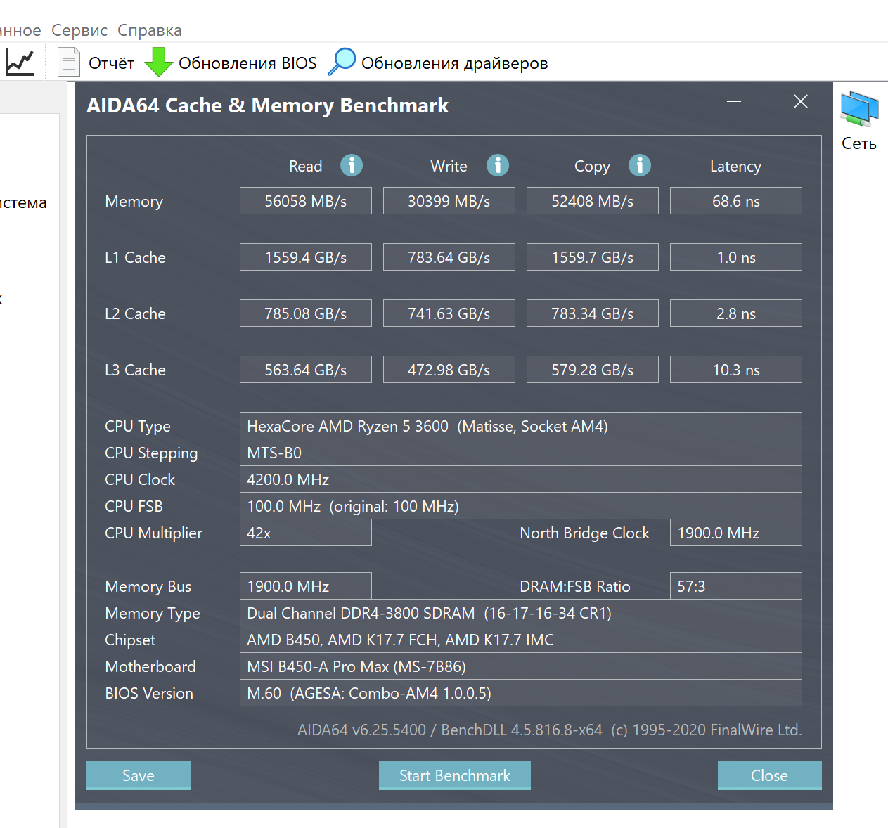

1usmus:
Pan
Это виндовс убил конфигурационный файл CTR. В конце материала есть чистильщик от побитого файла. Чистим и снова будет все запускаться. А чтоб подобное не случилось, устанавливайте Reference frequency на 25 -50 МГц ниже чем в рекомендации по диагностике.
Привет,
Спасибо за ответ про файл конфига, может гляну на досуге.
Но Более огромное спасибо за то что после того вылета мой 3600 который до того ни разу не стартонул на 1900 шине, теперь работает на ней только в путь :super: :beer:
Я не знаю что совпало, и в силу своей профессии не верю в чудеса, но что-то видно пошло в правильную сторону. :shuffle:
Минусом стало то что теперь память хочет больше напряжение или задержки, но тут я ее уже домучаю до оптимальных значений для меня.
Пока работает на сейф пресете от Драм 1.73 калькулятора. при напряжении 1.37В.
3800 16-17-16-34 1т
3800 16-17-16-34 1т
В общем как будет время продолжу изучение того что произошло, так как что-то все же поменялось.
:beer: Еще раз благодарю :beer:
