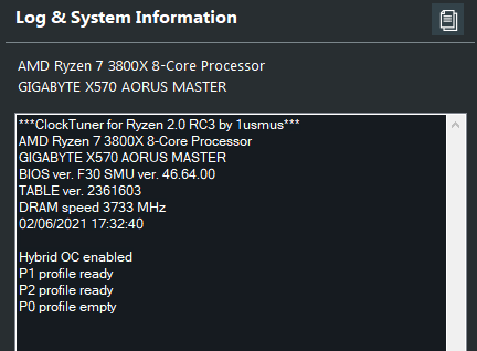

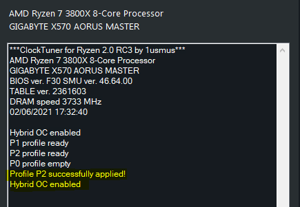

Всем привет,
Кто то сталкивался с тем что после автозапуска не применяется ни один из профилей ?
То есть нужно каждый раз нажимать "apply profile"
Я понял что при Hybrid OC профили будут переключаться в зависимости от типа нагрузки но тогда это не отображаеться в логе ? (то есть не понятно какой профиль был загружен после старта ОС).
Еще я не нашел в своем биосе настройку "Performance Enhancer", кто то знает есть ли аналог на Гигах и как называеться ?
