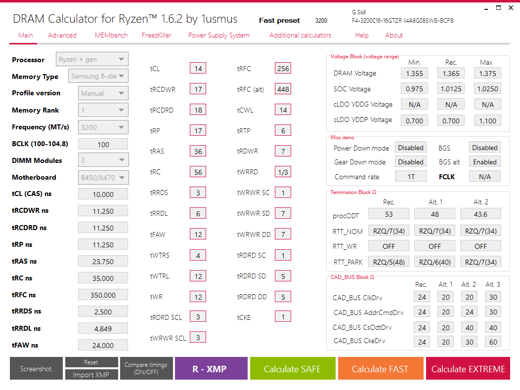

привет. Есть вопрос по твоему калькулятору. Недавно сделал небольшой апгрейд своего компа, заменив память на G.Skill F4-3200C16-16GTZR Судя по тайфуну, стоят чипы b-die Samsung. Скопировав профиль в калькулятор, выбрал FAST пресет, мне внезапно посчитало CAS 14 вместо 16 по паспорту. Это ошибка какая-то или я может чего-то не понимаю? Я решил вручную забить разгон, ибо через XMP стресс-тесты проходятся на ура, а игры вылетают.

Если это и Самсунг чипы , то самого худшего качества . Для них V2 пресеты.Geinz21:1usmus
