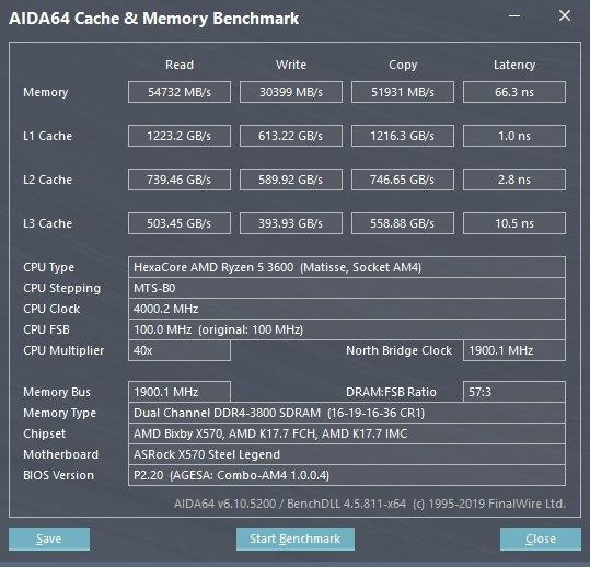

dxab
привет, нашел на техпавере твою статью, там есть ссылка на видео-гайд на ангийском, можешь на-русском вкратце шаг1, шаг2.. и т.д. сделать?
я свою оперативку разогнал это конечная? или еще можно? 3733 не взяла, кстати
Отправлено спустя 34 минуты 10 секунд: поставил по калькулятору, что-то цифры теже
