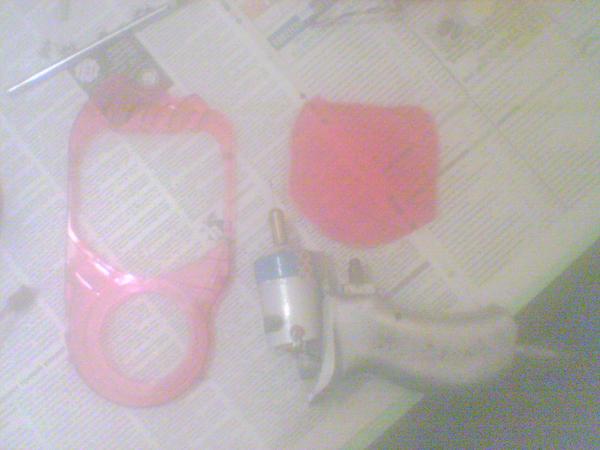

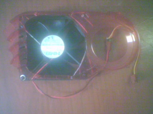

qwe2
По поводу регулировки оборотов FAN через файл профеля - под Vistой не работает (Ati catalyst 8.5). В XP всё good. Если кто решил проблему под Vista отпишите.
Ниже привожу Фото переделки охлаждения референрс карт с минимумом затрат времени и финансов. Все FAN вкл. на 7В (+-+12в;--+7в) в простое t=46 C, в 3d-t=70 C.
- Вкладення
