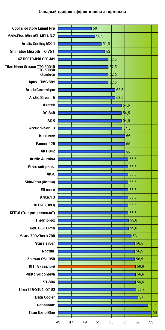

Ото и я такое у себя наблюдаю... Сча МХ-4 намазана, но чисто из-за того, что уже накупил тюбиков ради интереса выкинув за всё 200 гривен по-моему, по нанесению она отличная и по харктеристикам одна из лучших... Но огромной разницы с наногризом дешёвым нет, так что укого с финансами не гут наногриз самое оно, а для сборщиков вообще золотая паста по её то копечной цене и гораздо более лучшими характеристиками чем у ковноКПТ-8.
Залман, тот что победил не осилил нанести нормально, так как его было немного и сразу не вышло бо он густой и скатывается с проца моментально после второго выравнивающего прохода пластиковой картой, поэтому даже не скажу как он, наверное тест правдив и он на уровне по эффективности с МХ-4, который легко наносится в отличии от залмановского ИМХО.

Раскажу-ка и я кое-что о КПТ-8.
Пользовался ей всю жизнь до лета 2010.
Изначально на моём Е8400 стоял Big Typ 120 VX который с КПТ-8 худо-будно холодил его до 75 в нагрузке при 4.3 ггц при 1.41 вольта. Потом я поменял кулер на муген 2 и темпа с КПТ-8 упала до 65 что позволило продвинутся в разгоне до 4.35 при 1.45
Потом я заменил Е8400 на I5 750 и начались мучения.
При 4.13 ггц и 1.36 вольта температура в пике нагрузки доходила до 97 градусов.
Я чего только не перепробовал тогда и ставил кулер в разных положениях ( т.к доступно 4 варианта установки) и вешал ещё один 120 мм вентиль на выдув( это снижало темпо на 2 градуса) но ничего не помогало.
В итоге в голову пришла мысль что я купил бракованый муген 2 и начал копить деньги на Noctua NH- D14 и как-то после работы я зарулил в один мелкий магазин и к удивлению обнаружил там в наличии в продаже МХ-2 по 10$ тюбик. Купил - принёс домой - начал тесты. Удивлению моему не было предела - при тех же настройках температура самого горячего ядра не превышала 80 градусов. Более того если раньше при 97 к КПТ-8 сам муген 2 был чуть тёпленький то теперь при 80 с Мх-2 он стал весьма горячим и обжигающим руки. Замена термопасты позволила продвинутся в разгоне с 4.13 до 4.30 уже при 1.408 вольта.
В итоге о чём можно жалеть что я перешёл на МХ-2? Только о том что не сделал этого раньше.

Ребята это просто пипец. У меня кпт 8 такая в железном тюбике как и в тесте. Намазал на графический кристал - температура поднялась выше заводской пасты примерно на 4 градуса!!! 75 градусов под нагрузкой. Несколько раз переставлял СО - никакого результата. Уже расстроился сильно что зря затеял это и тут этот тест. Теперь я понял что это полный шлак а не паста. Заказал MX 4. Буду перемазывать. Как думаете температура упадет ? это всетаки кристал - тут прижим намного качественней чем на крышке процессора. У людей мнения расходятся, одни говорят что влияние термопасты тут меньше, а другие говорят наоборот что больше. Кто что думает? А так же как у вас на практике с голыми кристалами? реально ли даст хорошая термопаста такой же эффект как в тесте?

А вы перемажте и посмотрите сами, "упала" она или не упала....Hellcrusher:... Как думаете температура упадет ? ...
и сюда на форум напишите о результатах
В 99% случаев почти никакой разницы не наблюдается если термопаста нанесена правильно,
равномерно, очень тонким слоем и радиатор кулера установлен без перекосов.
Консистенция и правильность нанесения термопасты намного важнее того как она называется.

wats0n почему тогда абсолютно во всех обзорах всех термопаст присутствует такая не маленькая разница между разными пастами? все врут? не может такого быть

Важность нанесения играла роль в те дремучие времена, когда кроме КПТ-8 выбора не было. С нормальным креплением подошва кулера выдавит все излишки термопасты, оставив минимально тонкий рановмерный слой на стыке поверхностей. Так что хоть с бубном танцуй и намазывай с помощью хиругических инструментов, хоть просто ляпни несколько капелек по центру - все нормально и равномерно распеределится потом. Главное, чтобы кулер с нормальным креплением и прижимом был. А выигрыш от хорошей термопасты заметен всегда.wats0n:Консистенция и правильность нанесения термопасты намного важнее того как она называется
