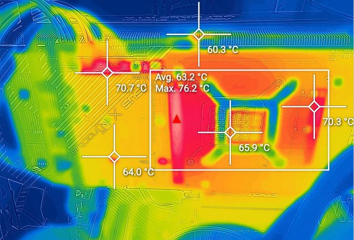

Enjthesilence
erazel: 10.03.2025 08:39
Enjthesilence: 10.03.2025 08:36 правильне підключення білайк
При правильному підключені і правильних кабелях на розємі і кабелі під 60 градусів бути не має ;)
ось правильні 8 пін під 300вт, напевно тут також 60 градусів нема, вони також чудово нагріваються. я розумію, що коли в тоєї карти тдп 150 вт максимально ти можливо про це не здогадуєшся, але при 250+ 8 пін коннектори чудово прогріваються, а тут мова йде про 600+
як же вони мінусують))
