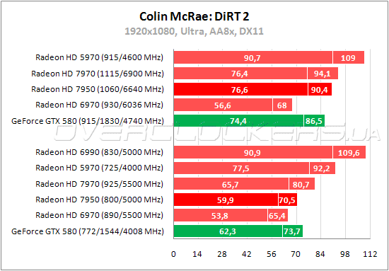

http://www.overclockers.ua/video/amd-ra ... rcolor.png
В методике тестирования тоже DIRT 2 указан, поправьте
