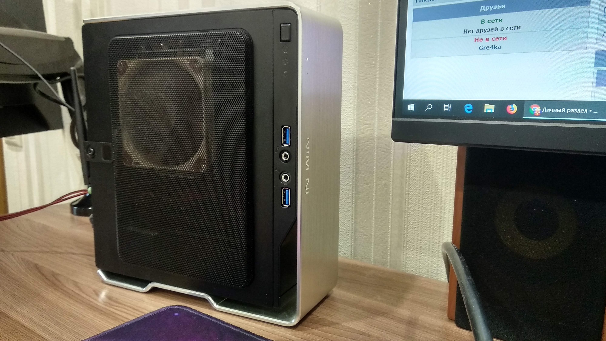

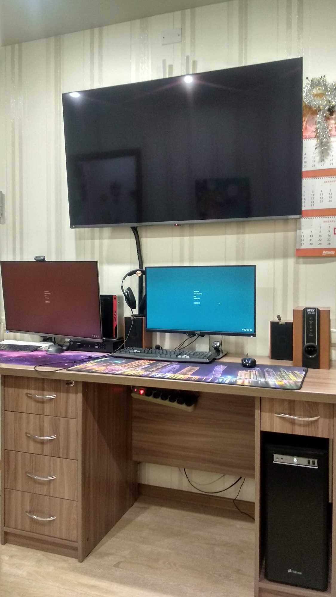

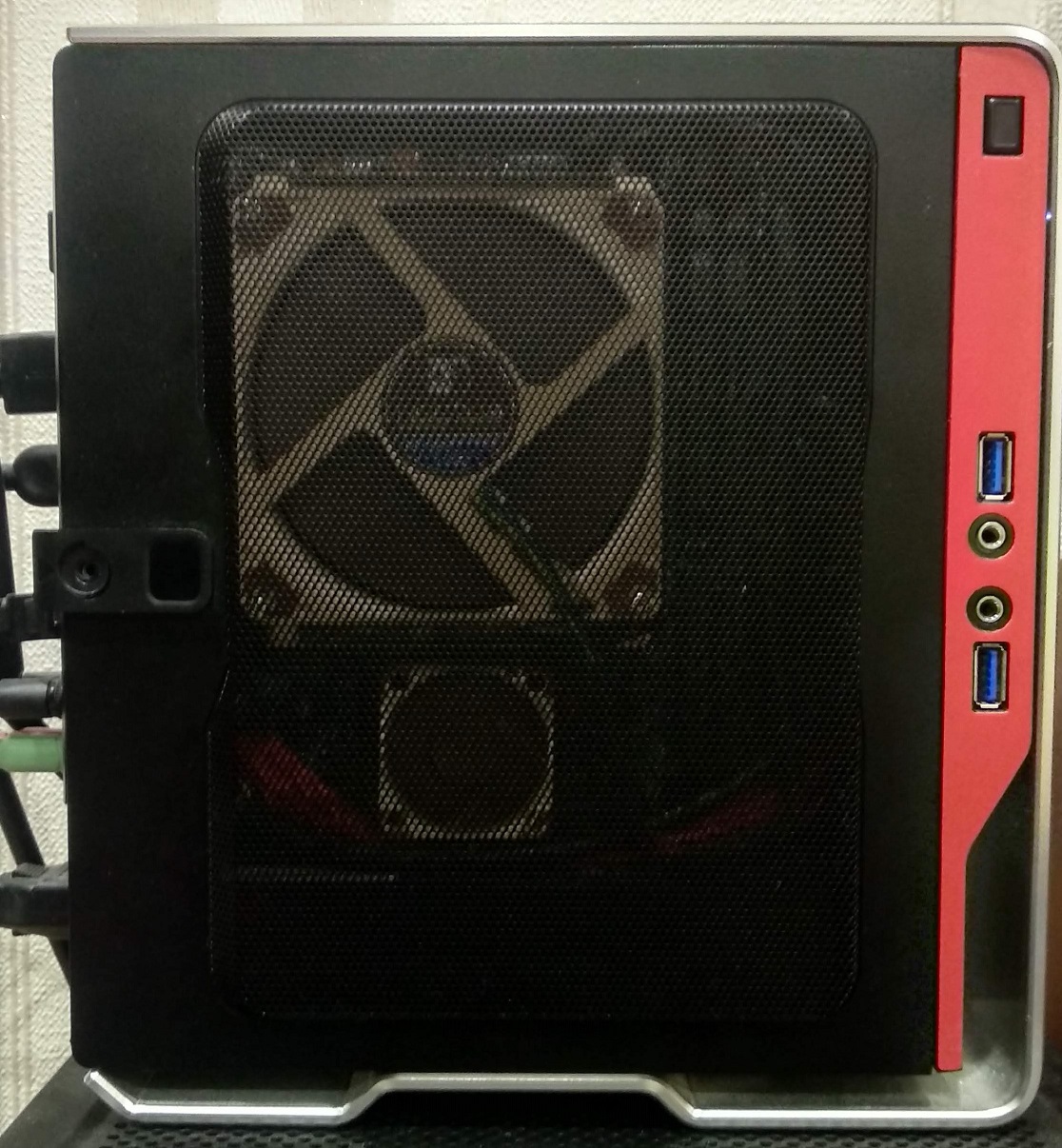

А карта в моём пк стоит правее по столу) А с этого отлично играются всякие локальные игрульки. Этот миник собирался как рабочий и под лёгкие игры как раз, аналогов просто нет. Что хотел то и получил, могу с братом взводом танки гонять за 1 столом)
Отправлено спустя 10 минут 3 секунды:
_clawfinger_

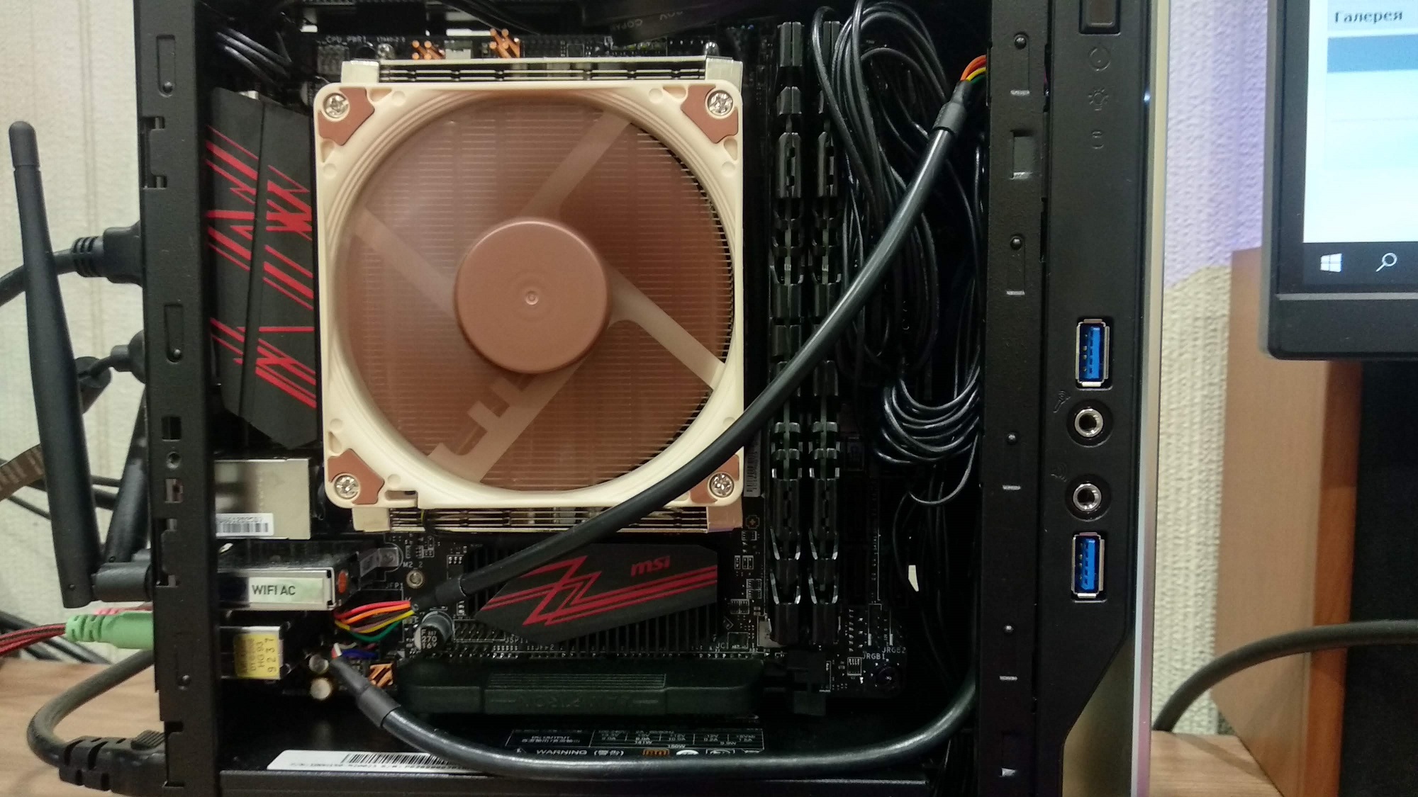

разгонял по калькулятору, начинал ещё с 2400G. Частоты брались и 3400, но или повышать тайминги или напряжение, по тестам разница в погрешность. Сейчас на 3200cl14 safe по калькулятору, только tras и trc поджал немного.
фотки не самые свежие, я там немного допиливал и колхозил.

Феном Феномыч
Shizo:MSI B450I GAMING PLUS AC,
Только заметил, по узорам на радиаторах. Мой случай.
Shizo:А карта в моём пк стоит правее по столу)
Ничего не увидел. Похожее на акустику? В отдельном корпусе?
Shizo
Звідки: Sochi
Феном Феномыч
Не пойму тогда про какую карту речь, про дискретную ВК? Или фото всего рабочего места нужно со стационарным ПК? )))
Посмотрел ваш корпус, очень интересный(спасибо, добавил в закладки), мне правда больше понравилась модель без сд-привода. Думал до шопена купить метиса как раз с перевёрнутой компоновкой чтобы с вк снять родные вертушки и верхние на выдув поставить прямо с радиатора вк.
Для второго пк - эти апу просто спасение, очень шустрые и нигде не чувствуешь что тебя ограничивают! Красота, компактность, мощность и шум (после замены вертушки в бп) всё на уровне, хотя и субъективно всё это.

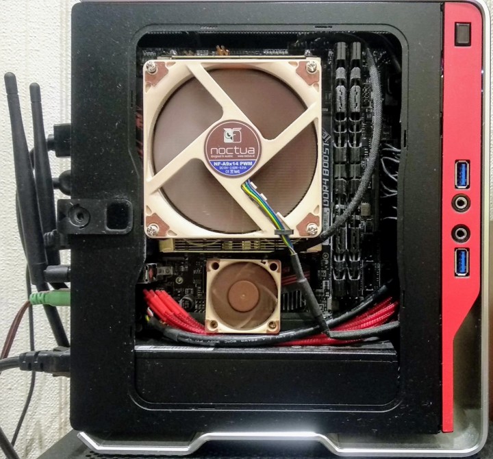

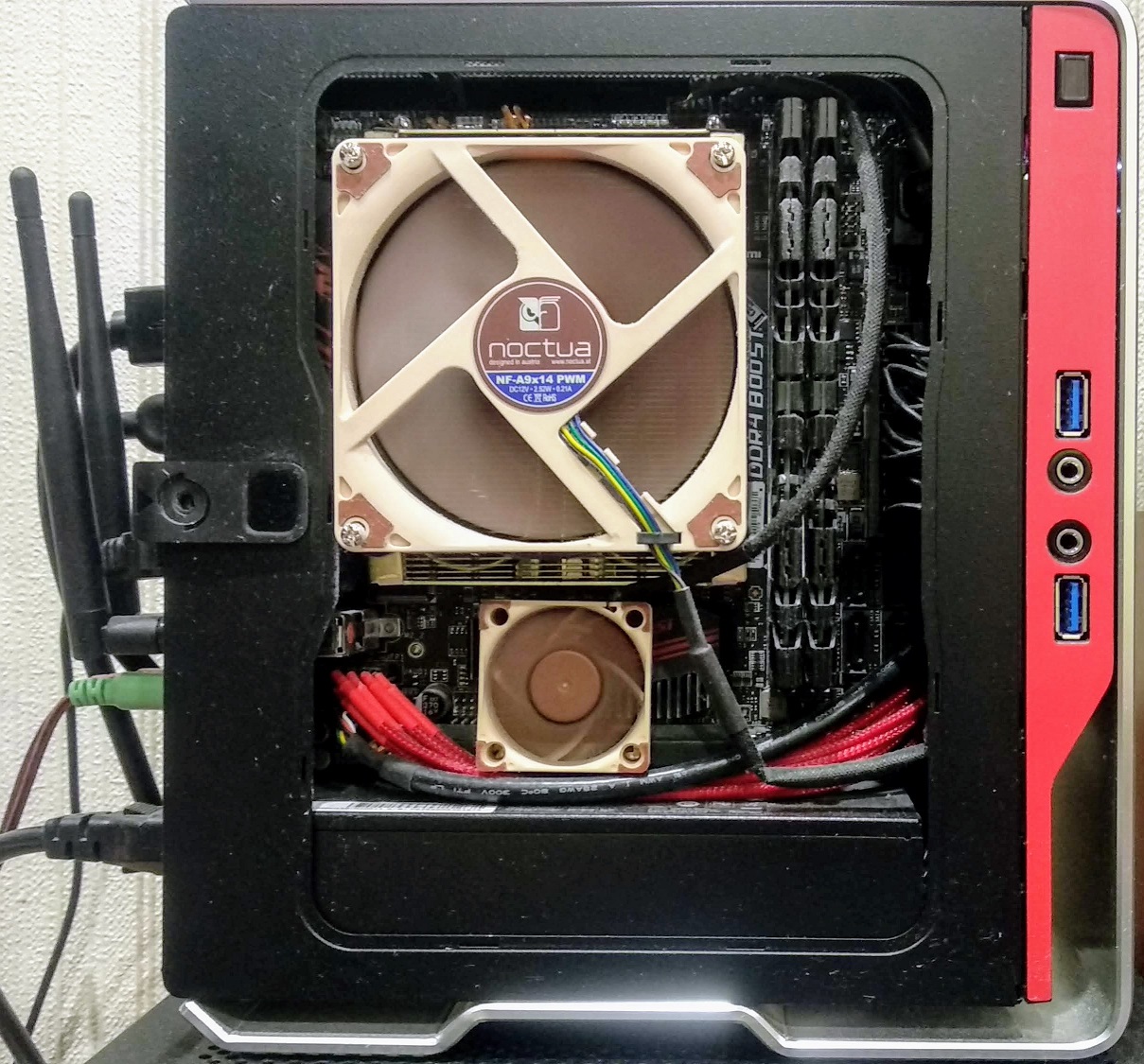

Вот ещё фотки, свежие) с цп на выдув вертушка, а на чипсет вдув. Так я нашёл свой баланс температуры/шум. Всё в стоке, только тдп на 45 выставлен и память как я писал выше подтянута.

Shizo: с цп на выдув вертушка, а на чипсет вдув.
У меня лежит https://www.raijintek.com/en/products_d ... roductID=9 с комплектом под ам4. Он будет обдувать все на этой плате. То есть вторая вертушка теоретически не нужна. Может не подойдёт по высоте. Есть такой же 120 вертушка.

стандарт 65, есть также 45 и 35 на выбор. Тоже не понравился новый биос, я по своим сборкам к асусам привык, но для апу вроде как топ как раз эта мясо. С тонким разгоном озу тоже бросил из-за частого поначалу обновления биосов, а сохранять на флэшку всегда было некогда, хотелось поскорее обновить и посмотреть что выйдет с этого, а потом по тестам разница копеечная от тонкого разгона, основной буст достигается за пару минут настройки основной частоты и первичек.
по вертушкам, у меня-то совсем маленький бп и там родная 40ка выла как самолёт, ноктуа меня, и не только меня, спасла. С первыми биосами когда тонко настраивал разгон пришёл к тому что ставил в растопырку 120ку на выдув, и получалось лучшее решение по тишине и температурам. А сейчас с родной 92мм+40мм и так комфортно и не выгинается крышка-сетка как от 120ки.

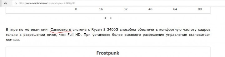

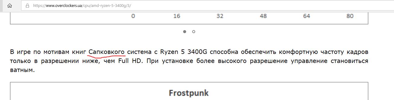

Новости полтора месяца. Возможно кто-то сможет пояснить мне, но кто такой Сапковкий? :shuffle:
dahaka423
Звідки: Полтава
revolytion
Сапковський Анджей - польський письменник-фантаст, автор циклу книг про Відьмака, співавтор сценарію для одноіменної ігорової трилогії.
revolytion
dahaka423
перечитайте ім'я у себе і на скріні :)
