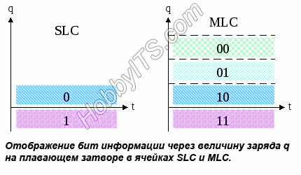

Может просто больше ячеек переписывается? В одну ячейку нельзя записать 4 бита. Можно только записать правильный уровень заряда.

Alexsandr:Можно только записать правильный уровень заряда
там нет неправильных зарядов ( просто заряд плывет при износе ячейки)
Alexsandr:Может просто больше ячеек переписывается
нет, просто чем выше битность памяти - тем больше зарядов находиться в одной ячейке
Alexsandr: В одну ячейку нельзя записать 4 бита
шо за глупости вы говорите, постыдились бы :spy:

Sergey771:там нет неправильных зарядов ( просто заряд плывет при износе ячейки)
Напомню, в QLS 16 уровней заряда. Как это нет неправильного уровня заряда? При записи нужно записать, проверить уровень реальный заряда, при необходимости внести коррективы в напряжение на запись, стереть и повторить запись. Стирание тоже помнится ведь хитро идет страницами, ими же и пишется. Вот и износ, на повторы. Ведь контроллер хоть по видимому и запоминает правильные значения для записи, но ячейки деградируют, меняется температура..., что делает иной раз невозможным правильную запись с ходу.
Sergey771:нет, просто чем выше битность памяти - тем больше зарядов находиться в одной ячейке
Вы серьезно? Вы так и не поняли как работает SSD. На картинке не несколько зарядов, а один. Просто напряжение 0,25в это 11, 0,5в-10, 0,75в-01 и 1в это 00. Это если грубо очень. А зяряд в ячейке всегда один, просто разные уровни. И чем больше уровней заряда, тем сложнее реализовать, тормознее память и меньше надежность.
Sergey771:шо за глупости вы говорите, постыдились бы :spy:
Это правда. Нет 4-х бит там, есть просто нужный уровень заряда и контроллер который интерпретирует уровень заряда к значению.
Это как коробка с одной спичкой, а списка может лежать и целая и половина и четверть или вообще ничего не лежать.

Alexsandr: Как это нет неправильного уровня заряда?
да просто нет ( все заряды четко определены следуя битности )
Alexsandr:Просто напряжение 0,25в это 11, 0,5в-10, 0,75в-01 и 1в это 00. Это если грубо очень
это и есть несколько зарядов ибо величины разные
Alexsandr:Вы так и не поняли как работает SSD
это вы не понимаете как он работает ( кроме предположений и ерунды я от вас ничего дельного не услышал)
Alexsandr:Нет 4-х бит там, есть просто нужный уровень заряда и контроллер который интерпретирует уровень заряда к значению
это и есть 4 бита, (так же как 3, 2 и 1)

Sergey771:это и есть несколько зарядов ибо величины разные
Покажите где несколько зарядов. Вы множественное число применяете к одному заряду разного уровня (батарейка одна, а напряжение может быть разное у неё) у вас коробка спичечная, в ней одна спичка разной длинны. Покажите, как в этой коробке при наличии одной спички может быть несколько спичек? Может быть только интерпретация длины спички,но не более того. И эта интерпретация и вызывает проблемы.
Sergey771:это вы не понимаете как он работает ( кроме предположений и ерунды я от вас ничего дельного не услышал)
Это интерпретация 4х бит, но ерунда это ваши несколько зарядов в 1 ячейке и такое же время хранения при в разы более жестких ограничениях на уровни заряда.

Alexsandr:Покажите где несколько зарядов
Sergey771:Alexsandr:
думаю нам можно прийти к пониманию, просто я это называю несколько зарядов, а вы одним ( по факту я говорил о состояниях, а вы об общем заряде)
Alexsandr:Это интерпретация 4х бит
ну а шо вы хотели так и должно быть и эта интерпретация чем больше в ней состояний заряда уменьшает циклы и ячейка быстрее - деградирует ( и по факту память ячейки равна четырем битам)
