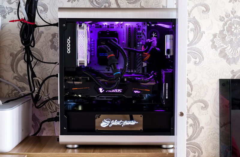

Конкретно на моем примере...
Корпус RM3 Мелкий, кулер Macho B.
Видеокарта RX 580 XTR 8 Gb
Установлен кулер был так, что между бэкплейтом и кулером где то порядка 3-4мм.
При прогреве линпаком или OCCT - 62-64 Градуса. Включаем игру, играем в ведьмака полчаса - температура 75 в пике. Открваем крышку - 55. Закрываем - 75.
Убираем кулер, ставим воду однусекционку толстую АльфаКул, ставим "неправильно" левый вентилятор на вдув изнутра. В линпаке и OCCT - 64 градуса пик. В играх всегда 50-55. Открытие закрытие крышки на темпертуру процессора не влияет. Вот вам и вода vs кулера в РЕАЛЬНЫХ условиях...
Мачо я брал изначально, т.к. фото в сети говорил что он точно влазит в этот корпус...

alexdeko у вас плохой для продува корпус

Корпус конечно красивый, но именно он корень всех бед охлаждения - он вообще под воздух не заточен. А пробовали ставить толстяка на крышу и задний вентиль на выдув, вк от этого полегче бы стало?

alexdeko:Открваем крышку - 55. Закрываем - 75.
Это реально ОЧЕНЬ ОЧЕНЬ плохо продуваемый корпус.
alexdeko
А как вы решили что корпус плох для продува?
2 шт на 120 на вдув и 140 на выдув это плохо?
Важен не размер корпуса а объем воздуха который надо в нем прокачать. Меньше коопус, меньше объем - тут уже решает количество вентиляторов и их скорость.
Плохо корпус продувается или хорошо понять очень легко - алюминий начинает гретьься и корпус теплый. Происходит это на оборотах вертушек до 1200 ... С 1200 до 1500 - идеальная продуваемость и нужная скорость обновления воздуха внутри.
Описанный мною закон также хорошо работает в корпусах бОльшего размера. Только там будет не 20 градусов, а 10-15.
Но этот эффект есть везде!!!
Задний вешаем на вдув а на кулере переворачиваем вентилятор на другую сторону чтобы он брал воздух только что вдутый - тогда кулеру легче и темпы меньше.
Но тогда проходя через кулер воздух помещается в воздушную яму в районе оперативы. Как раз над водоблоком висит 140-ка, которая дико всасывает все в себя.... в первую очередь только что вдутый воздух через радиатор. 140ка phanteks f140mp имеет нефиговую такую тягу на 1200+

Вы не поняли - если в вашей конфигурации поставить верх и зад на выдув, то горячий воздух от видео карты не будет так застаиваться (горячий воздух от вк и проца застаивается в верхне правой части корпуса). И да на проце температура (или обороты) подрастут, но видео карта скажет за это спасибо. А холодный воздух в этом корпусе в любом случае поступает со дна.
Кулер в этом случае всё рано будет сосать горячий воздух с видеокарты. Задача глобальная- полностью избавиться от этого.
Кроме того 1 120ка на вдув и 120 и 140 на выдув создают дисбаланс по давлению.
За видеокарту у меня вообще голова не болит... Видеокарта и при закрытом корпусе и при открытом греется одинаково - 72-73 градуса. По всем обзорам этой модели так у всех. Т.е. 120ки на вдув снизу в упор свежим воздухом видеокарте достаточно.
