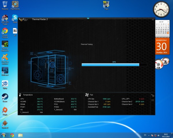

Доброго дня.
Став володарем грифона.
Не можу розібратися з вентиляторами і thermal radarom.
Питання ось в чому: взяв звичайний 3 pin кулер, поставив на задню кришку на видув (втикнув в cha_fan 3, конектор вставив в перші 3 піна, голочку pwm пуста).
Відкрив Thermal tuning, виставив там розположення кулера (задня кришка). Запускаю. Після калібрування програма показала що він максимально розкрутився на більше ніж 30000 (30 тисяч) обертів. І при навантаженні прога так і показує, що крутиться в цих межах.
Я подумав, що типу нова плата, старий кулер, треба йти і брати 4 pin pwm кулера, щоб все було по феншую.
Такі кулера 150-200 грн вже. Взяв собі 1 на 120 мм на пробу. Поставив (на задню кришку) запустив калібрування, і з цим куллером все було добре. Показало нормальні показникик і працює він в мене постійно в діапазоні 600 - 800 обертів.
Тоді питання. Як люди підключають до грифона 3 pin кулера ( до 4 pin pwm конектор) та вони в них нормально налаштовуються термал радаром і все добре функціонує? Просто ще купувати 2 кулера по 150 грн якось не хочеться, а нормальну церкуляцію повітря треба в корпусі зробити.
(Варіант підключити всі кулера до бж через молекс не влаштовує, адже коли вмикаю комп він так гудить, наче в мене літаки постійно сідають і злітають, всі куллера працюють на максимум)

Какая у вас версия ПО? Я давно работал с этой платой, но вот с наследницей совсем недавно, там никаких проблем не было, она сама понимает что к ней подключено:
4 контактный
3 контактный
На худой конец можно внутри UEFI насильно указать тип устройства.
Z97 это практически та же Z87.

Версія біосу 2103
- спойлер
Так підключив 3 пін в CHA_FAN 2. Виставив, що він кулер на боковій кришці. Запустив термал тюнінг:
- спойлер
- спойлер
- спойлер

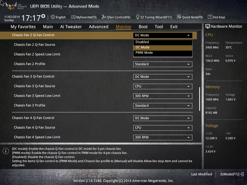

Доречі в грифоні EUFI не дає налаштувати тип кулера, тільки: Погуглив з приводу кулерів, зрозумів зо 4 пін ШИМ, круче і дорожче, і як правило, ставляться на процесоріі радіатори.

Вы станьте на поле "Управление скоростью корпусного вентилятора (№)" и посмотрите что там за варианты кроме Вкл.Derian:Доречі в грифоні EUFI не дає налаштувати тип кулера, тільки:
А вообще, как я понял, у вас уже всё заработало.
5к оборотов для 40 мм вентиля это нормально, 7к уже слишком, пожалуй, а 2,7к это даже мало, не стоит удивляться - цифры реальны.

Там тільки 2 варіанти: Вкл/Виклacm_fan:Вы станьте на поле "Управление скоростью корпусного вентилятора (№)" и посмотрите что там за варианты кроме Вкл.Derian:Доречі в грифоні EUFI не дає налаштувати тип кулера, тільки:
