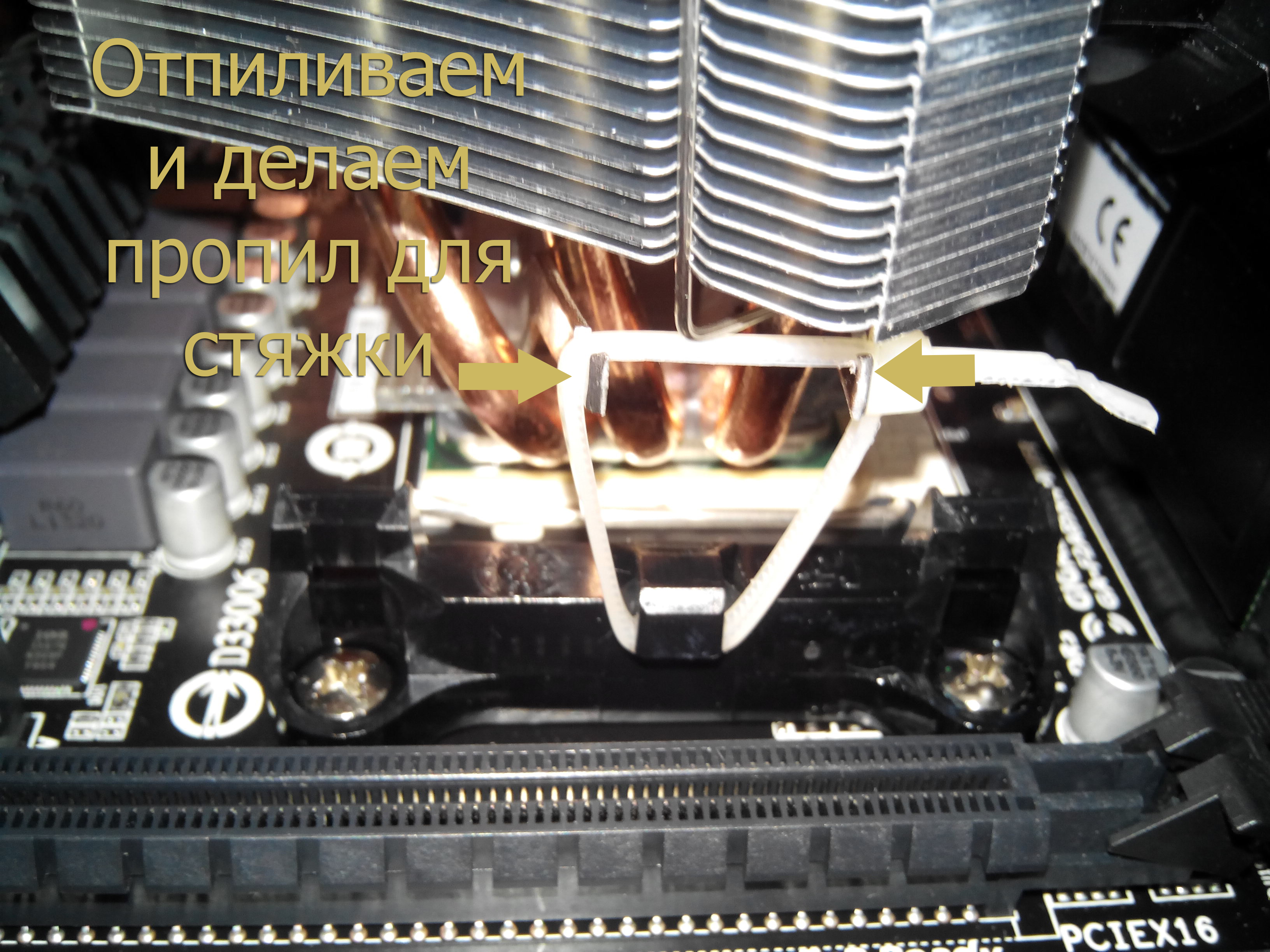

А где же описание фикса, да и вобще пост неонятно о чем.
Самое главное ваше ли это творчество?
SergCD

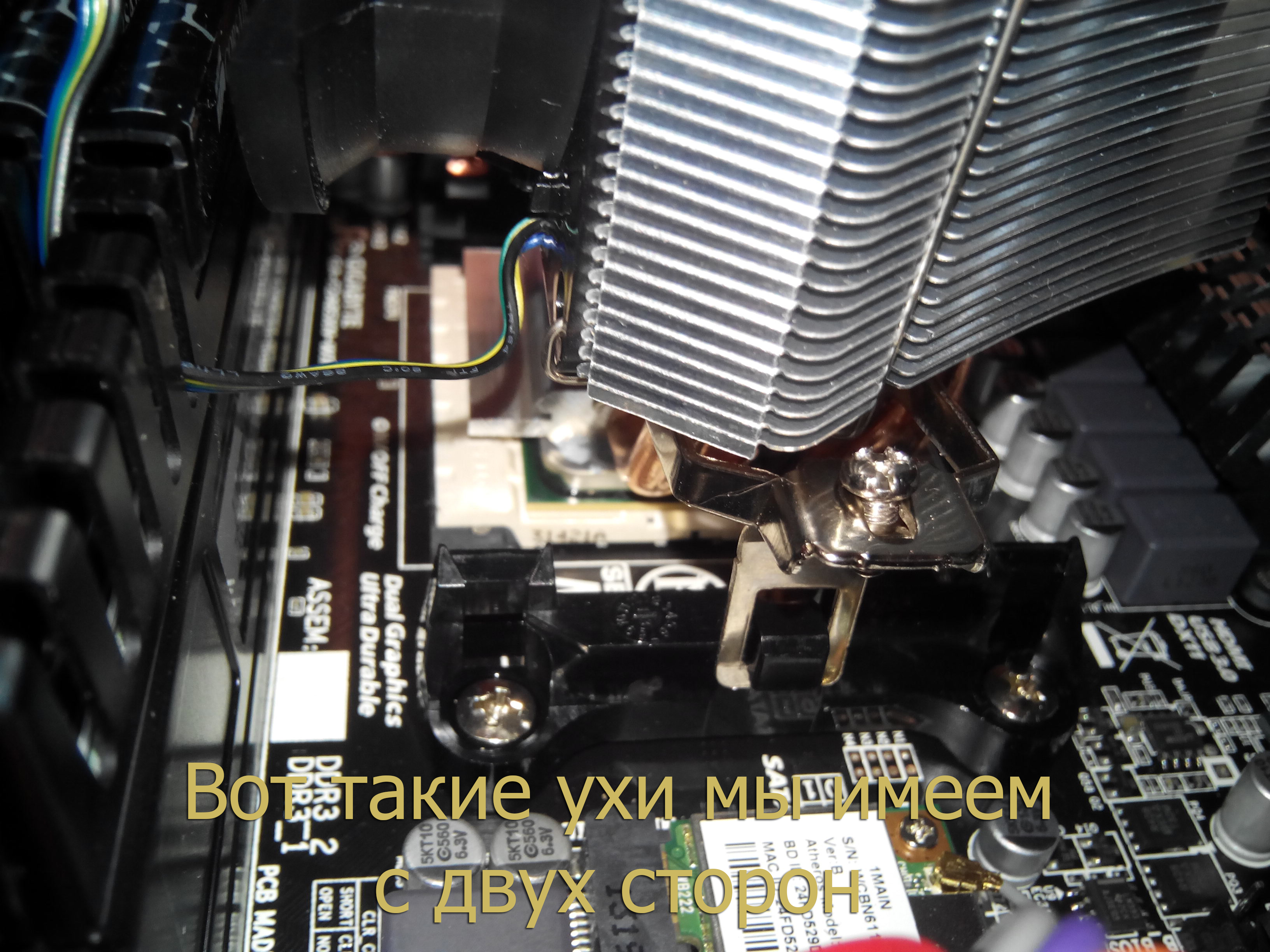

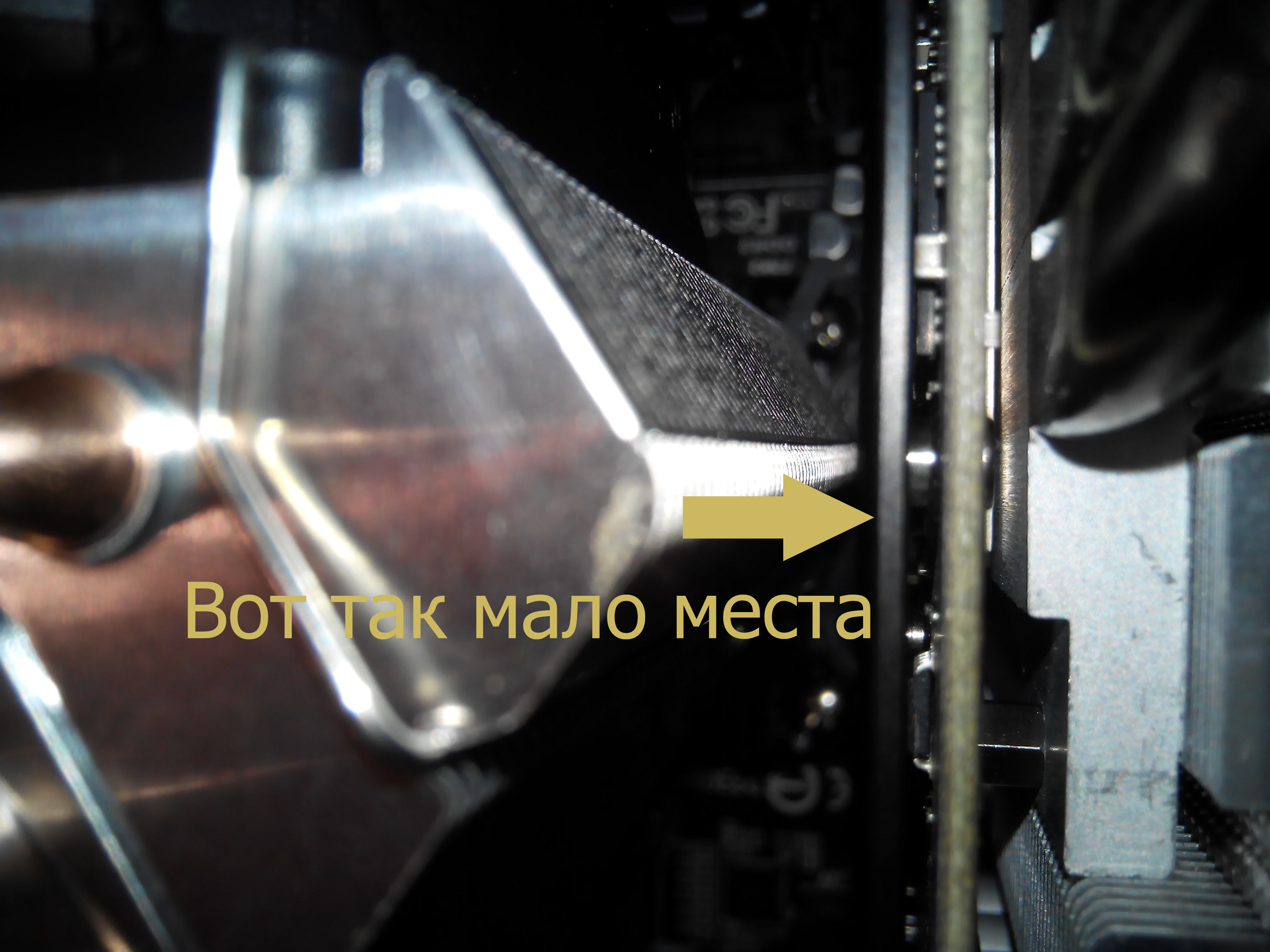

Описание все на картинках (Толькр они в обратном порядке), где ясно видно что ухо со стороны видеокарты мешает, для чего было принято решение отпилить его, и что сделано после все написано и сфотографированно. Проблема возникла естественно при попытке установить семерку на MINI-ITX плату с PCI-E на FM2, конечно есть платы где такое не потребуется делать, все зависит от расположения сокета для процессора. Мое это творение или нет, кому надо мне поверит, что это изваял я, кому не надо не поверит. Я просто выложил вариант как выйти из небольшой проблемы в данном случае, был вариант стяжку заменить медной проволкой типо от кабеля ВВГ 2х2.5 или подобной. Но на это потребовалось бы больше времени так как нужно было на месте крепления с пропилами сделать ушки и спаять их, плюс придать форму способную приподнять процессор с одной стороны для создания натяжения. Со стяжкой все попроще.BigTypoon:SergCD
P.S. Материнская плата GA-F2A85XN-WIFI

SergCD
Человек делится полезным опытом, а его за это ещё и минусуют![facepalm :facepalm:](./images/smilies/facepalm.gif)
![up :up:](./images/smilies/up.gif)
