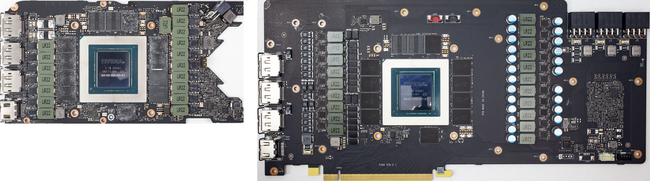

dext
брось ты это чудище двигать к вечному, доброму и светлому - оно необучаемо и живет в своем мире "постоянного тока" :laugh:
а сейчас введут в моду еще и шлейфы для видеовыходов и на пси-е от "крохотульных" плат с теплопакетом в 600вт - вот это будет @эмейзинг...для тех, кто всю эту дичь будет ремонтировать методом - поменял узел на новый, ибо это прогреть и поставить нормально врядли возможно "еще раз" :laugh:
msi никто не сказал, что там "сигналы" заблудиться могут, бедолаги, и нужно срочно уплотниться
Зображення
nvidia еще в rtx3000 пыталась всем поведать как и насколько "далеко сигналам ходить приходится", но MSI снова не поверила в эту дичь с лабиринтами
Зображення
:lol:
vmsolver
Замечательно, нижне мидлевая плата с 192 бит и средним потреблением, не сильно и ошибся с точки зрения потребления. Ну собственно и что, есть одна неудачная плата, что она доказывает, кроме того что вендор выбрал неудачную СО для этой компоновки? Больше ничего не говорит.
dext: 29.04.2025 15:19 Це мало сенс за часів турбін, зараз це показник неефективного (дефективного) дизайну, бо охолодити цю ділянку без відведення повітря за межі корпуса дуже складно - тому і маєте дурний градієнт в 50 градусів
vmsolver: 29.04.2025 15:08 Вопрос температур это вопрос к СО, вот и все факты, передайте там всем вашим.
50 градусів дельта це не питання до СО, це питання до інженерів цього "емейзінгу"
Умерьте ваш слепой хейт, это вопрос именно к СО, если не забирать тепло, то и будет высокая дельта. Почему они её сделали такой и выпустили на рынок - позвоните им и спросите, вместо того, чтобы бегать с неудачной платой, а лучше сказать связки плата+СО, делая вид, что это вселенский эталон и что где-то нельзя размещать фазы VRM. Глупости.
В сабжевой же плате не разместить часть VRM в той зоне просто не возможно, очень много фаз на плате, при такой компоновке суммарная длина высоко нагруженных полигонов меньше, поэтому фазы по обеим сторонам GPU, да и разместить их так проще, больше поместятся. Большое количество фаз как раз позволяет не нагружать каждую фазу сильно, что снижает их нагрев.

Открыл ту статью и там прямо английским по белому написали, что после модернизации СО всё стало значительно лучше, банально подложили термопрокладку.
After installation of the shape-adapted thermal pad, a significant reduction in the critical area can already be seen in the early operating state. The maximum hotspot temperature drops to 70.3 °C.
Нет, дело не в СО, а в том что разместили VRM в запрещенной зоне! (нет) :lol:
Scoffer
dext: 29.04.2025 12:34За цією логікою основні вузли VRM живлення саме ГП повинні бути одразу за роз'ємом 12V, але вони розмістили їх зліва де ще й найгірші можливості для охолодження
Їх там розмістили тому що 120+ градусів для транзисторів VRM - нормальна робоча температура, на відміну від чипу ГПУ. Багато мосфетів і при 150 притомно працюють. Картинка з температурами на перший погляд вражає, а на другий видно що всі компоненти в межах власних специфікацій.
