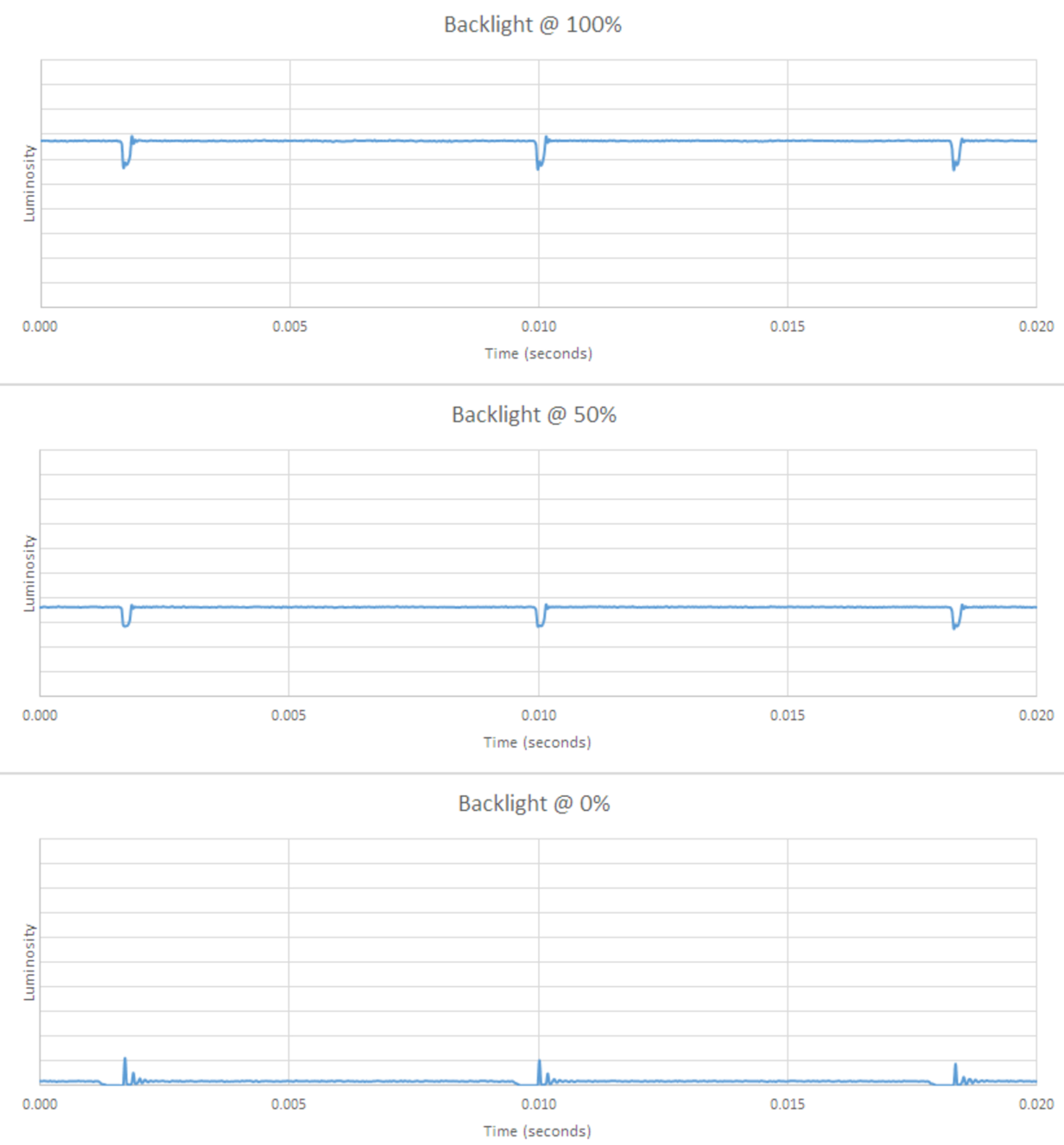

Отже, міф1, ШІМ:
- У самсунгівських матриць
- У матриць LG
І для порівняння у одному з накращих LED телевізорів, розгортка часу така сама:
- Sony X95L
О ні! Як же так??? А де ж той ядерний ШІМ в оледах??? В ТВ сегменті все з точністю до навпаки порівняно з телефонами, монітори ж стараються всі робити без видимої ШІМ.
