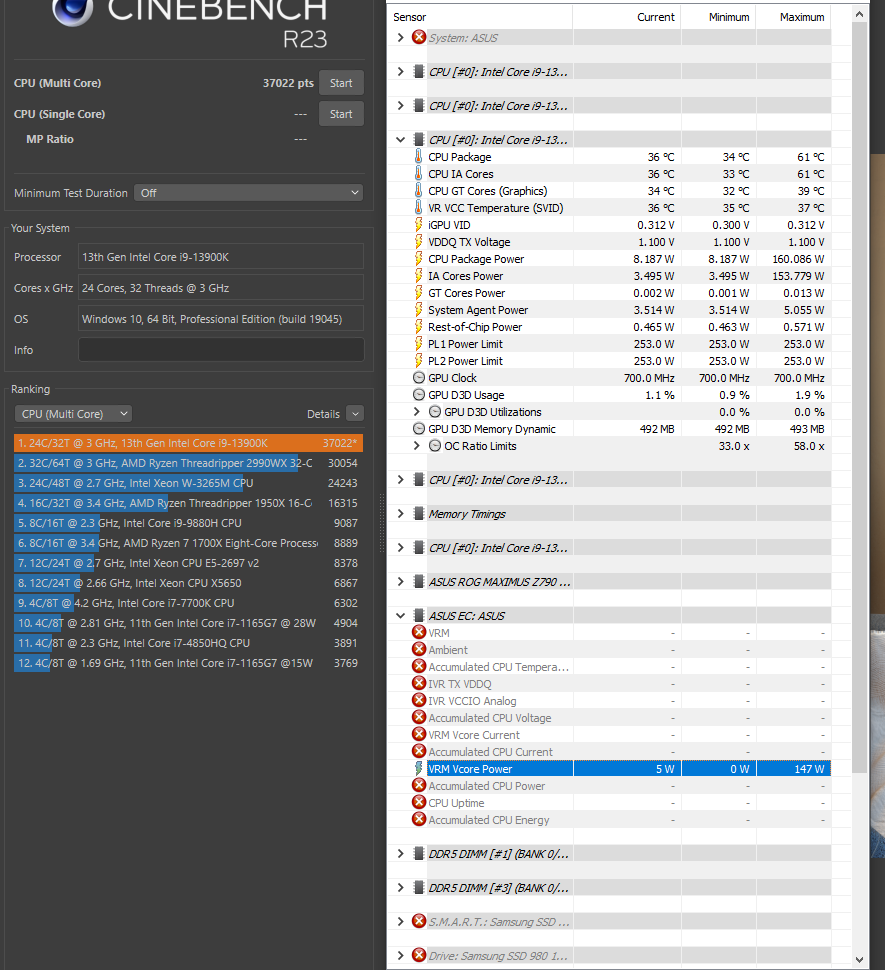

13900k при ~147W (фактично, від VRM) - 37K, тобто за бажанням - можна і в енергоефективності позмагатисяAlexiy: ↑ 25.03.2023 19:37 у 7950X3D 35-36к и 140-160 Вт: https://www.techpowerup.com/review/amd- ... x3d/8.html

235W Андервольт через LiteLoad AC-DC и VF Point - https://i.imgur.com/XhRGehS.jpg
У вас со всеми оптимизациями 40к и 235 Вт, у 7950X3D 35-36к и 140-160 Вт: https://www.techpowerup.com/review/amd- ... x3d/8.html
Там по ссылке есть страница с TDP, есть и сравнение с 13900к. Я бы из-за одной только этой фигни не купил кипятильник от интел. А ещё, например, есть подержка AVX-512 у Райзена, а у Интела нет, бугага.
