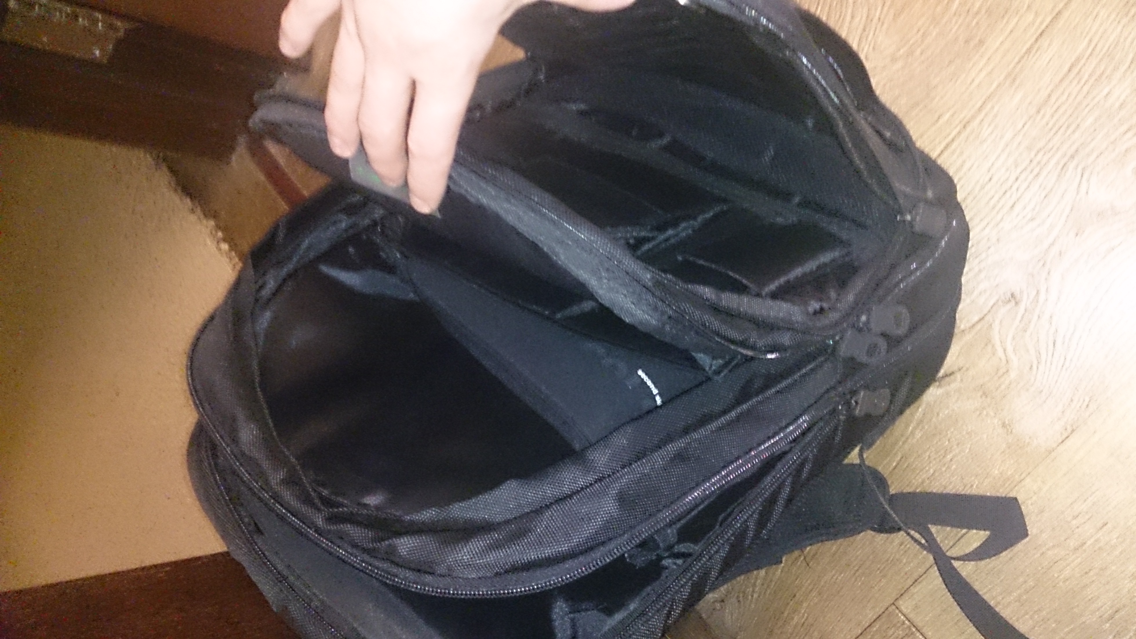

У меня такой ко всем вопрос: Ищу рюкзак для безопасной перевозки на веле Clevo P775DM3 с блоком питания, обедом в контейнере и всякой необходимой велосипедной мелочью. Всяческие Alienware пощупать негде, поэтому посоветуйте?
Приветствую! Я использую Рюкзак Alienware Orion M17x для своего Clevo P775DM3G, до этого носил в нём M17XR4.Для Clevo идеальный варик! Рекомендую! И контейнер с обедом влезет. :beer:

Существенные удары принимал?

Могу сказать вам что тоже ношу ноутбук илибо в рюкзаке от Alienware либо в сумке Targus на 17 дюймов. Рюкзак намного лучше будет относиться к встряскам и возможно самым незначительным ударом, но так нет ребер жесткости плотных достаточно что бы уберечь ноутбук от сильного падения\удара. В таком случае ищите жесткий кейс какой то иначе никак.

Небольшой фото отчёт.Покупал за 150 баксов вместе с ноутом Алиеном.
Вкладення
Пластиковый панцирь-реально спасает от ударов и деформации,лобовая сторона рюкзака.
