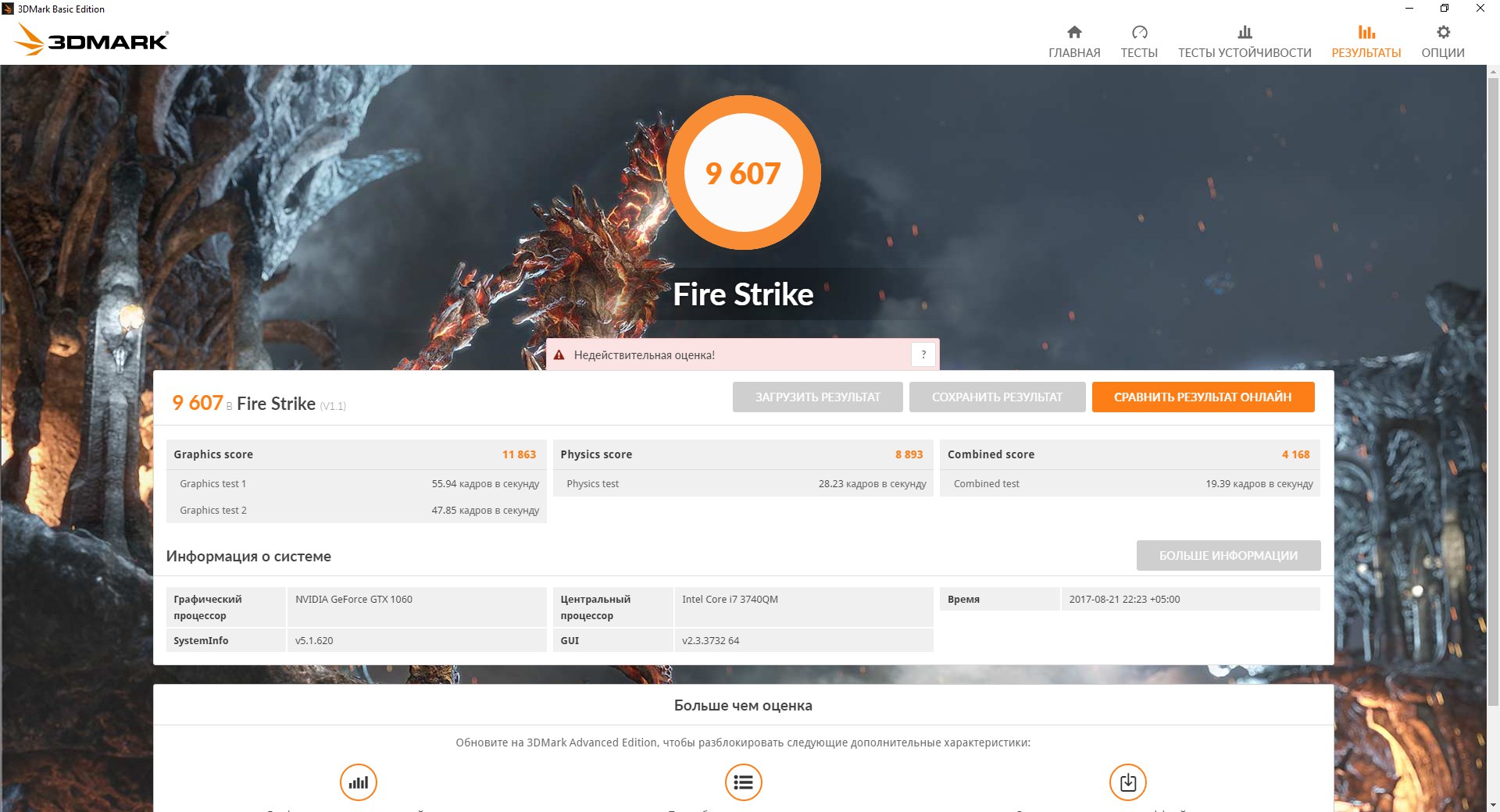

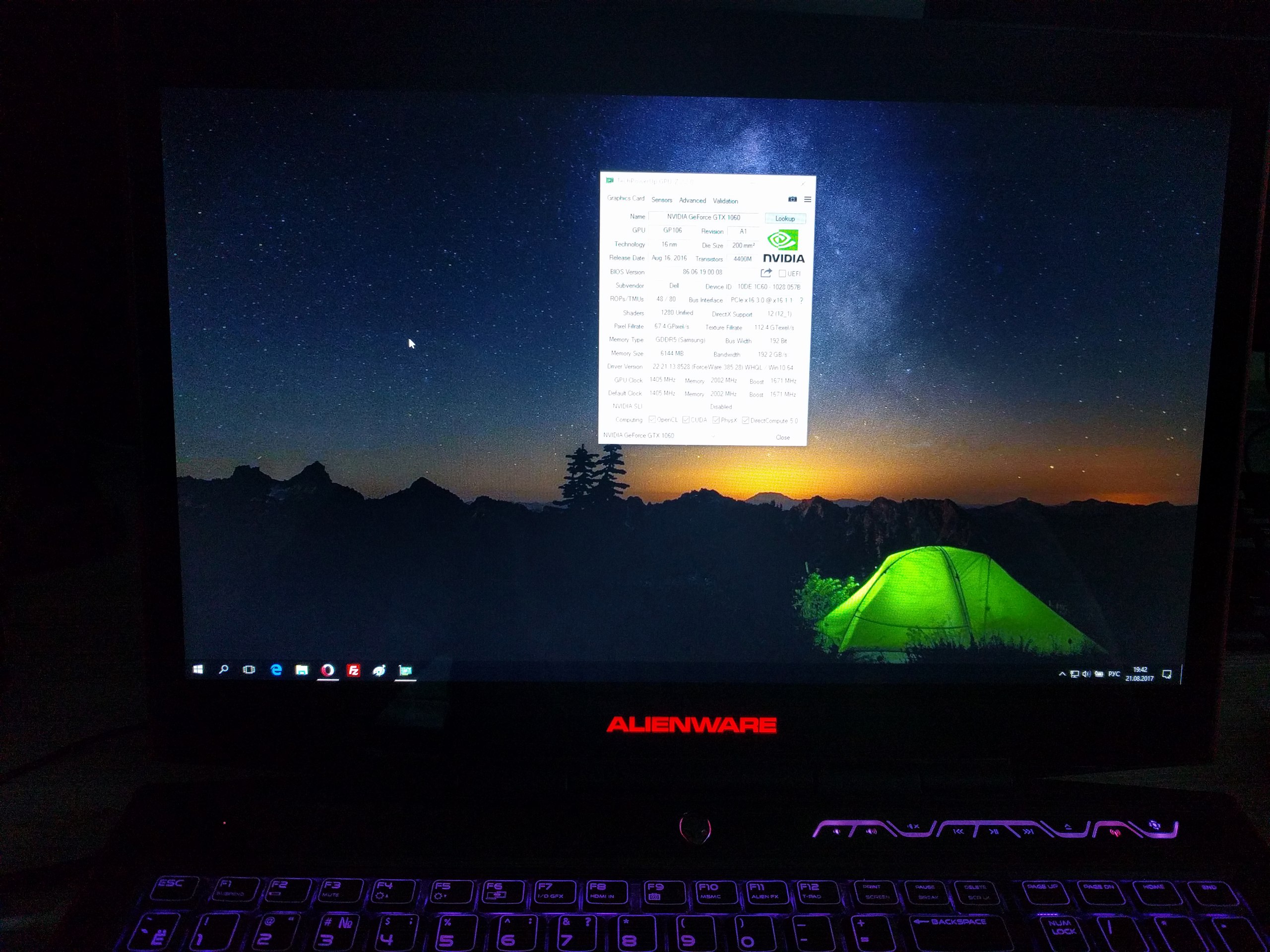

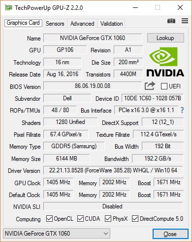

Если у вас WIndows 10 (GPT partiton) и 120Hz монитор (обычно он идет на алиенварах с поддержкой 3D) - ставьте GTX 1060. Это самый лучший выбор на данный момент -
позволяет не париться с охлаждением и без доработки/изменения конструкции ноута получить максимальную мощность. Ранее я описывал своё успешный опыт по замене GTX 680m на GTX 1060.
Видеокарта GTX 1060 на моем m17x R4
Зображення
Зображення
Тест Fire Strike
Зображення
