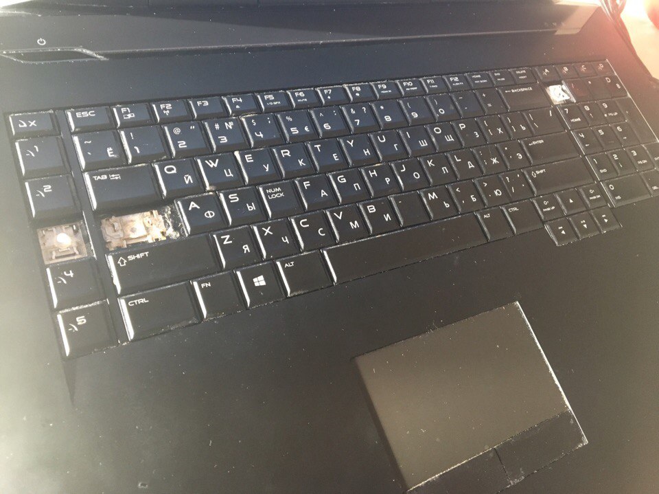

Ребят, специально зарегистрировался, чтобы спросить. Помогите, пожалуйста.
https://pp.userapi.com/c636831/v6368318 ... oDhUPs.jpg
Вот такая проблемка. Руки из задницы. Согласен даже новую клавиатуру купить, лишь бы всё это исправить. Где купить замену? В dxdiag пишет Alienware 18, под ноутом то же. Подскажите, пожалуйста. Запутался во всех этих моделях R1, R2, R3, и т.п., ничего не соображаю. Просто подскажите, какая клавиатура подойдёт для замены, желательно ссылку, где можно приобрести.
