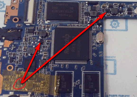

всем привет. в планше перепутали полярность штекера зарядки и стрельнул, задымелся, греется один элемент, теперь при подключении постоянно перезагружается... в мастерской отказали , так как не могут определить маркировку сгоревшей детали. помогите с опознание или хоть взаимозаменяемый подыскать... инфы в инете не нашел модель платы AK47_3126_BT_V2.1( фото прилагаю.

оно "слишком качественное и информативное".
Скорее всего, какой-то преобразователь.
На 4pda спроси в темах фото платы, может кто распотрошит и сфоткает.

KingpinUA
а так ?

загрузить картинку в гугл

jimbo:На 4pda спроси в темах фото платы, может кто распотрошит и сфоткает.
Я у них даже темы с этим корчем не нашел :-/

Если невозможно норм рассмотреть второй и третий символы (обычно для идентификации смд этого достаточно) - искать с донора

KingpinUA:Я у них даже темы с этим корчем не нашел
Гуглится человек, который ищет прошивку, сообщение в феврале-месяце.
Может барахло у него, и он поможет с фото негорелой платы. А иначе
gehka3:искать с донора
фигли хотели от ноунеймового оемного китая за 3 копейки.
На профильном gsmforum поспрашивай, может помогут.

Иногда (и часто) ставится на разное всякое, не обязательно в качестве донора именно этот же аппарат искать

gehka3:Иногда (и часто) ставится на разное всякое, не обязательно в качестве донора именно это же аппарат искать
это понятно, но судя по фото - просто так опознать этот dc-dc сложно - разорван как раз в самом интересном месте.

последние 3 символа 26q или 96q или 06q если маркировка начинается со стороны с темя ногами , как и остальных 5-ти ножных элементов на сей плате.

Это да, , с опознанием кокнретного сложно, но хоть по обвязке можно с похожими сравнить будет, видно что на дроссель идёт и тп :)

Важны первые три, я даже во втором сомневаюсь
Рассмотри эти вот что стрелкой отмечены
Может таки одинаковые

jimbo: Гуглится человек, который ищет прошивку, сообщение в феврале-месяце.
о, чет и не догнал сразу. уже спасибо.

не, все 2 разные по маркировке

KingpinUA:не, все 2 разные по маркировке
Все три разные?
Все три разные?
угу, и те что по стрелкам отличаются размером
