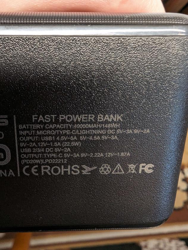

Є ось такий павербанк. Пише Capacity 148Wh, Input 5V 3A, 9V 2A.
Якщо його заряджати такою зарядкою, що вміє оці 9V 2A, то в теорії він зарядиться за 148 / (2 x 9) = 8.2 години? Чи є якась зарядка, що може його зарядити швидше, наприклад, за 3 години?
Ortyomko
Звідки: Дніпро
Piter Cantrope
1. Так.
2. Ні.
Востаннє редагувалось 30.10.2023 10:07 користувачем Ortyomko, всього редагувалось 1 раз.
Artem_K
Звідки: Все складно
Piter Cantrope
То в теорії. В мене Baseus 30 000 mAh (111 Wh), на вході вот ті ж 9В/2А (18W). За характеристиками від виробника та дійсно по факту "происходит всего за приблизительно 10-11 часов при использовании зарядного адаптера с поддержкой Quick Charge 3.0 и мощностью не менее 18W и использования разъёма USB Type-C PD."
