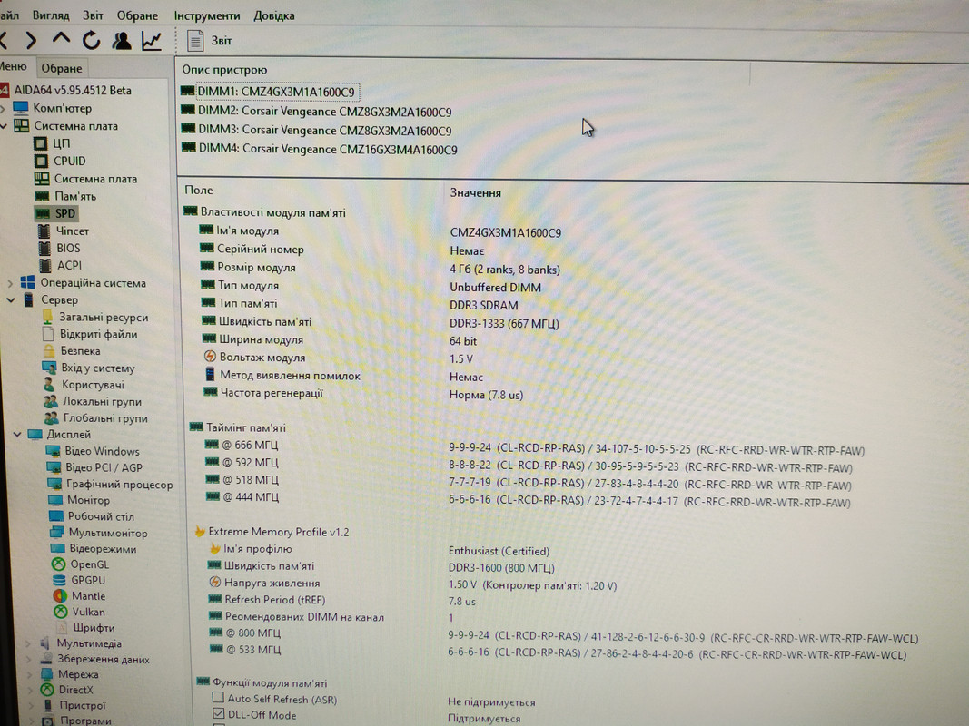

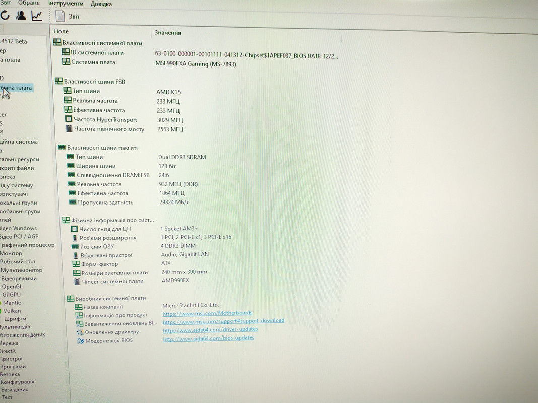

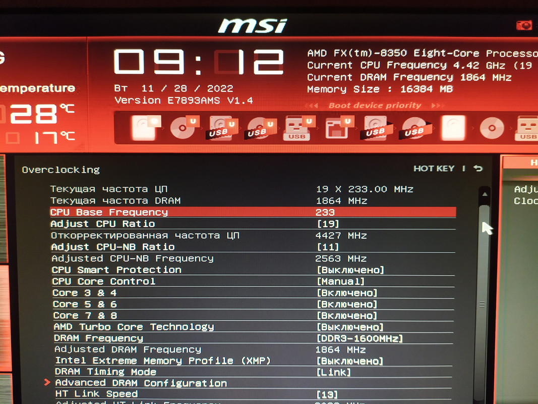

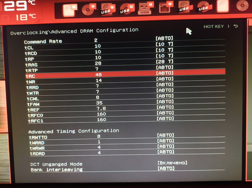

Вся конфигурация ПК в подписи. В процессе разгона памяти до 1866 МГц память на отрез отказывалась стабильно работать на 1.5 в и выше вплоть до 1,6. Методом проб и ошибок подобрал вольтаж при котором память работает без ошибок, а именно 1,41 вольта, и успешно работает несколько месяцев. В связи с этим у меня вопрос, почему в большинстве случаев для разгона необходимо поднимать напряжение, а в моем случае понижение напряжения? Тема уже мертвая но возможно кто-то да и ответит.
Andikho
- Звідки: Україна
Alextu
Побачити би іще що там за пам'ять у вас, до того ж, у вас МП від мсі, а вони не дуже дружать з розгоном чого завгодно через множники на ам3+, тому якби не факт, що трабли з розгоном пам'яті у вас через пам'ять, а не через МП. Ну і непогано було би сказати яким чином ви розганяли - через множник чи бцлк, бо, наскільки мені видомо з досвіду, тодішні мсі-плати (як і більшість інших власне) множниками гнали хіба що погоду на сатурні
Alextu
По поводу рациональности разгона могу сказать что как минимум в играх пару кадров добавило, да и система в целом работает шустрее чем в стоке. Стресс тест в aide запускал на 40 мин, ошибок нет и система работает стабильно. Вопрос по поводу работы оперативной памяти на на 1,41 v остаётся открытым.
