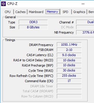

гкхм, откуда у вас проблемы с 2000 озу ? на обеих гигах ud3-r и ud5 легко переваривает. Главный нюанс trfc задрать по максимуму.

у меня, например, в биосе максимум 160 доступно, поэтому стоит на авто в 232
зы: в 9-10-10 у меня работает ощутимо хуже, чем в 10-10-10

у меня на обеих 255 потолок. 9-10-10 прирост относительно 10, возможно у вас непереносимость материнкой конкретных чипов
