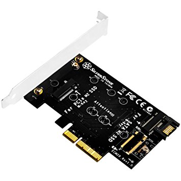

Хтось пробував на х58 чіпсеті pci e x4 adapter m2 ?
