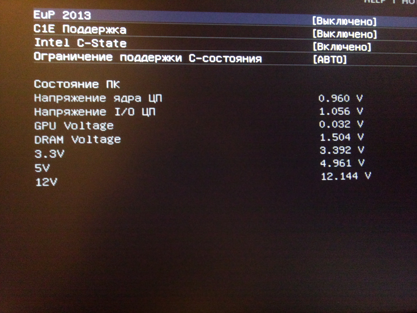

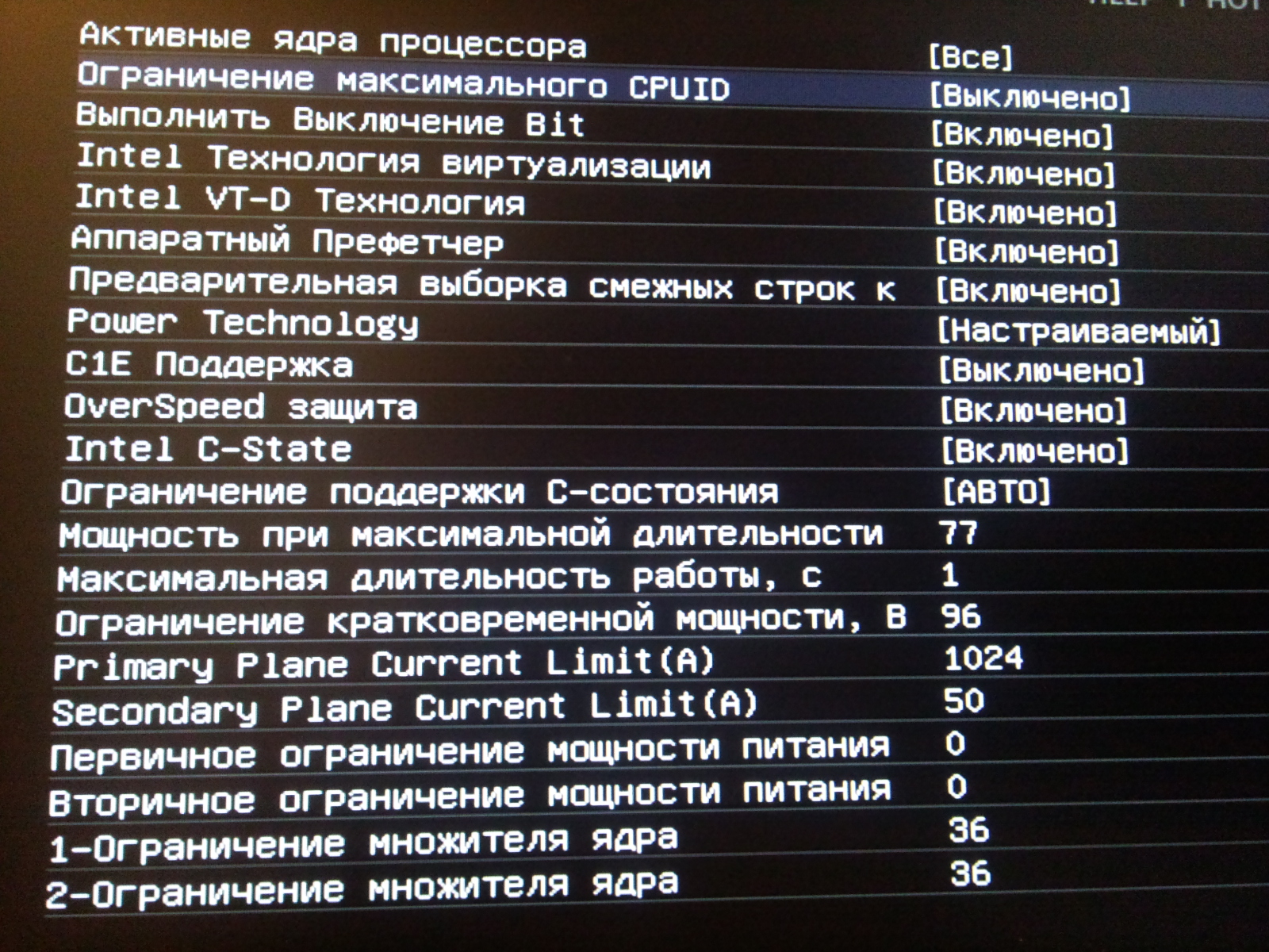

Всем привет. Имеется процессор i5-3470+мать z77 G43. В обзоре нашел, что его можно разогнать до 4ггц:
Штатный режим. Тактовая частота 3200 МГц, базовая частота 100 МГц (100х32), частота DDR3 – 1600 МГц (100х16), напряжение питания 1.11 В, напряжение питания DDR3 – 1.5 В, Turbo Boost – включен.
Процессор удалось разогнать до частоты 4000 МГц. Для этого множитель был поднят до 38 (105х38), частота DDR3 – 2240 МГц (105х21.33), напряжение питания – до 1.125 В, напряжение питания DDR3 – 1.5 В, Turbo Boost – включен.
Вроде бы сделал тоже самое. Но ПК вообще не стартует, вернее с 10го раза и после этого пишет, что разгон неудачен и ставятся дефолтные настройки.
Так же я не понял по поводу напряжения ядра, его нужно менять или нет? (в обзоре - напряжение питания – до 1.125 В, но таких вариантов в биосе нет, там выбираются позиции типа +0.0200,+0.0400 и т.д..
Еще я не уверен в том, нужно-ли оставлять при этом включенными Turbo Boost и Enhanced Turbo.
Вообщем в идеале нужно, что б в покое все работало на 1600мгц,а при нагрузке увеличивалось до 4000мгц. Поэтому тут еще стоит вопрос в энергосберегающих функциях.
Вот скрины настроек в биосе:
Заранее спасибо

Hotty
- Звідки: Київ
На постоянку 4Ггц врядли, зависит от матери на сколько стабильно она держит шину 105Mhz.
А вот 3,8Ггц -пожалуйста, через турбобуст. То есть четыре ядра 3,8Ггц, и два ядра 4,0Ггц.
В меню "Установка множителя ЦП".

Ну у тебя дефолтное 0,96. Что, не можешь посчитать сколько тебе приплюсовать надо?Tim:Так же я не понял по поводу напряжения ядра, его нужно менять или нет? (в обзоре - напряжение питания – до 1.125 В, но таких вариантов в биосе нет, там выбираются позиции типа +0.0200,+0.0400 и т.д..
Базовую частоту не трогай вообще! Мало у кого удается её поднять даже до 105. Поменяй просто множитель и всё.Tim:Вроде бы сделал тоже самое
У меня всё включено, турбо буст работает, без нагрузки частота проца падает на минимум. Также у меня включен С1Е, без него дросселя материнки иногда посвистывали.Tim:Еще я не уверен в том, нужно-ли оставлять при этом включенными Turbo Boost и Enhanced Turbo.

Вообщем я еще вчера поставил множитель на 38, включил C-STATE. Теперь поднимается до 3.8, а причем тут 4ггц, или до этого значения в этом случае будут подниматься отдельные ядра?
Как выставляю 105, комп жестко начинает тупить, не запускаться и т.д. А разгон памяти улучшит результат разгона шины или это не связано?

Разгон шины автоматически повышает частоту памяти, скинь память к примеру на 1333, затем гони шину, к примеру взяла она 103 или 104, затем подразгони память, подними на ней напряжение до 1.65, выбери оптимальные значения "частота - тайминги" и будет тебе счастье.Tim:Вообщем я еще вчера поставил множитель на 38, включил C-STATE. Теперь поднимается до 3.8, а причем тут 4ггц, или до этого значения в этом случае будут подниматься отдельные ядра?

Вообщето, насколько я понимаю i5-3470 может работать на частоте 4ггц за счет множителя 40, плюс разгон по шине как повезет, 4.1-4.2ггц
по крайней мере мой i5 2500 c базовой частотой 3,3ггц отлично работает на частоте 4,3ггц. и5 2400 с базовой 3,1ггц достигал 4ггц только с разгоном по шине.
Но как выше писали это частота при нагрузке на одно два ядра, при нагрузке на 4 ядра частота немного падает.
Tim
- Звідки: Одесса
Т.е в данном случае если будет нагрузка на 4 ядра при множителе 38, все 4 ядра не будут давать 3.8ггц?

нет токо 2 два

Меня смущает память 2240 при 1.5
Попробуй скинуть частоту или поддать напряжения.
