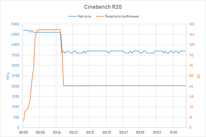

Прибавка за счет удержания производительности на максимальном уровне. Если расчеты, которые потребляют 95Вт затолкать в пакет 65 Вт с его PL1, PL2 и Tau, то это в среднем как условная работа процессора на сниженной частоте. Такой себе троттлинг, только по энергопотреблению.Timedemo: ↑ 06.02.2022 22:31 Хоть убей, я не понимаю о какой прибавке идет речь?4.3 на одно ядро, 4.0 на все ядра, есть механизм эти показатели увеличить?
Отправлено спустя 1 минуту 15 секунд:
Проц которыц я сейчас продаю, с припоем, он тоже жрал 65вт, сегодня я показывал скрины 10400ф без припоя. Одинаково жрут, одинаково работают, припой был чуть холоднее
Вот наглядно на примере 10700: "Первые 20 секунд теста Core i7-10700 беспрепятственно работает на максимальной частоте 4,6-4,7 ГГц. Его энергопотребление при этом достигает порядка 150 Вт, но это – в рамках правил, ведь оно не выходит за границу PL2. К 65-ваттному потреблению процессор приходит лишь спустя какое-то время, и, для того чтобы соответствовать спецификации и не выходить за предел PL1, его частота сбрасывается до 3,6-3,7 ГГц, то есть на 20-25 %."

Мы о 10400 говорим. у него такого нету. не сбрасывает он частоту. у 10700 в 65м пакете действительно проблема.
