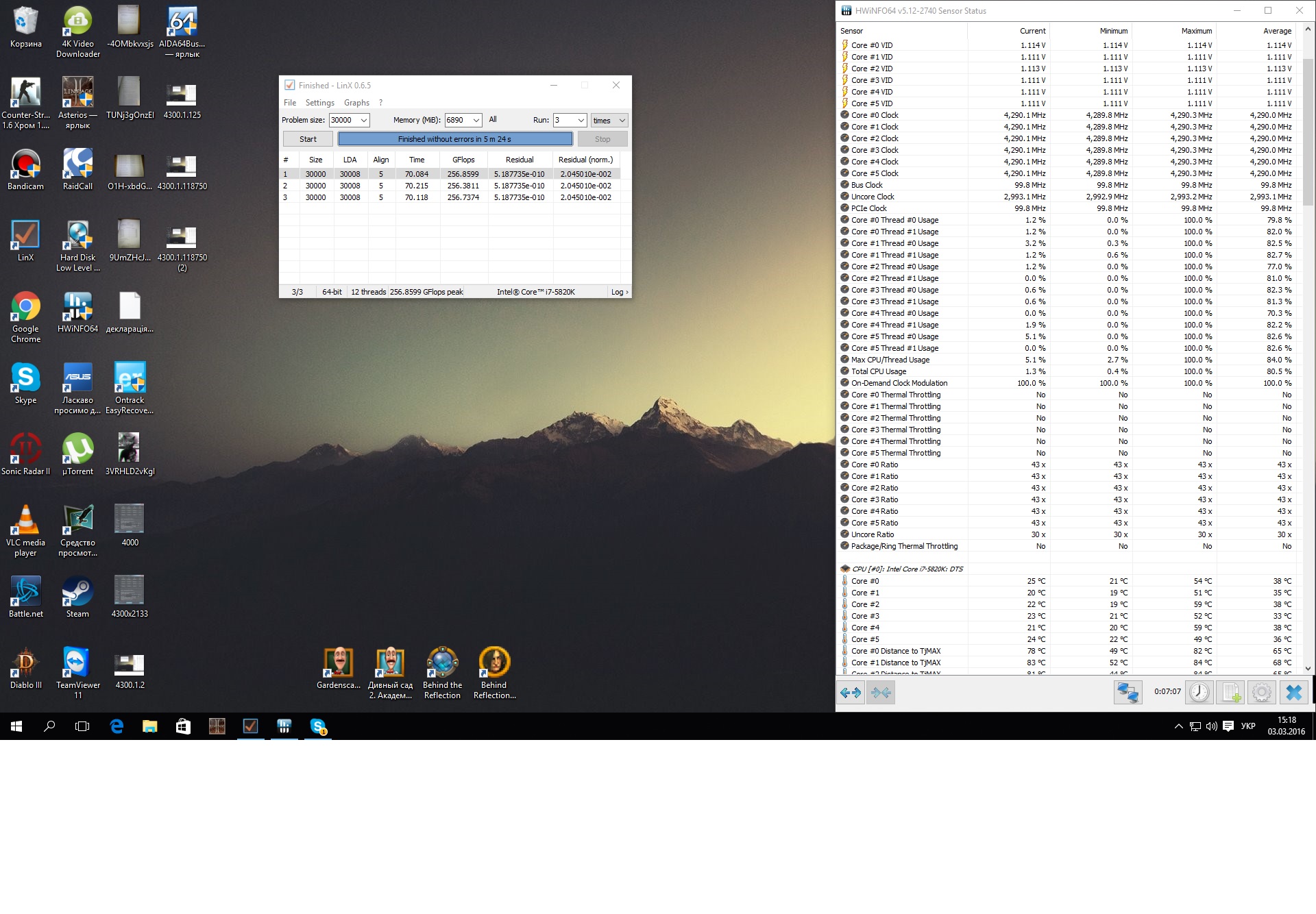

Результат: __________________256.8599 GFlops
Процессор@частота:__________i7-5820K @ 4.3Ghz (1.111v )
Память@частота:_____________4x4 GB 2133 ddr3
Объем задачи:_______________30000
Память в Линкс:______________6890
Версия Линкс, avx/no_avx:_____065/AVX
ОС (х86/х64):_______________Win 10 x64
Найгарячіше ядро 59С але шумно
