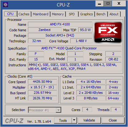

В общем. Разогнал процессор fx 4100 до 4.4ghz. Шина - 240. CPU/NB - 2400. HT - 2640, напряжение выставил 1.46. Оперативка - 960mhz получилось, FSB:DRAM = 1:4, 1.65 напряжение. Напряжение выставил 1.46. В CPU-Z напряжение проца поднимается до 1.5 в простое. При нагрузке 1.46-1.48. Если ставлю в биосе 1.45 на проц, может кинуть bsod, правда очень редко, и то , после того как я попользуюсь дня два в серьёзных нагрузках. Температура проца в играх может доходить до 60. И то, после 3-часового марафона.
Вопрос - нормальный ли такой разгон? Просто беспокоит напряжение проца. Заранее спасибо. Скрины приложил.

Ниче ему не будет, какая мать?

мать - asus m5a78l-lx3 (760 сокет). Но охлаждение для цепи питания и северного моста я намутил.

Aladin273:m5a78l-lx3
скиньте соточку с ядра, на такой мамке его насиловать :horror:
