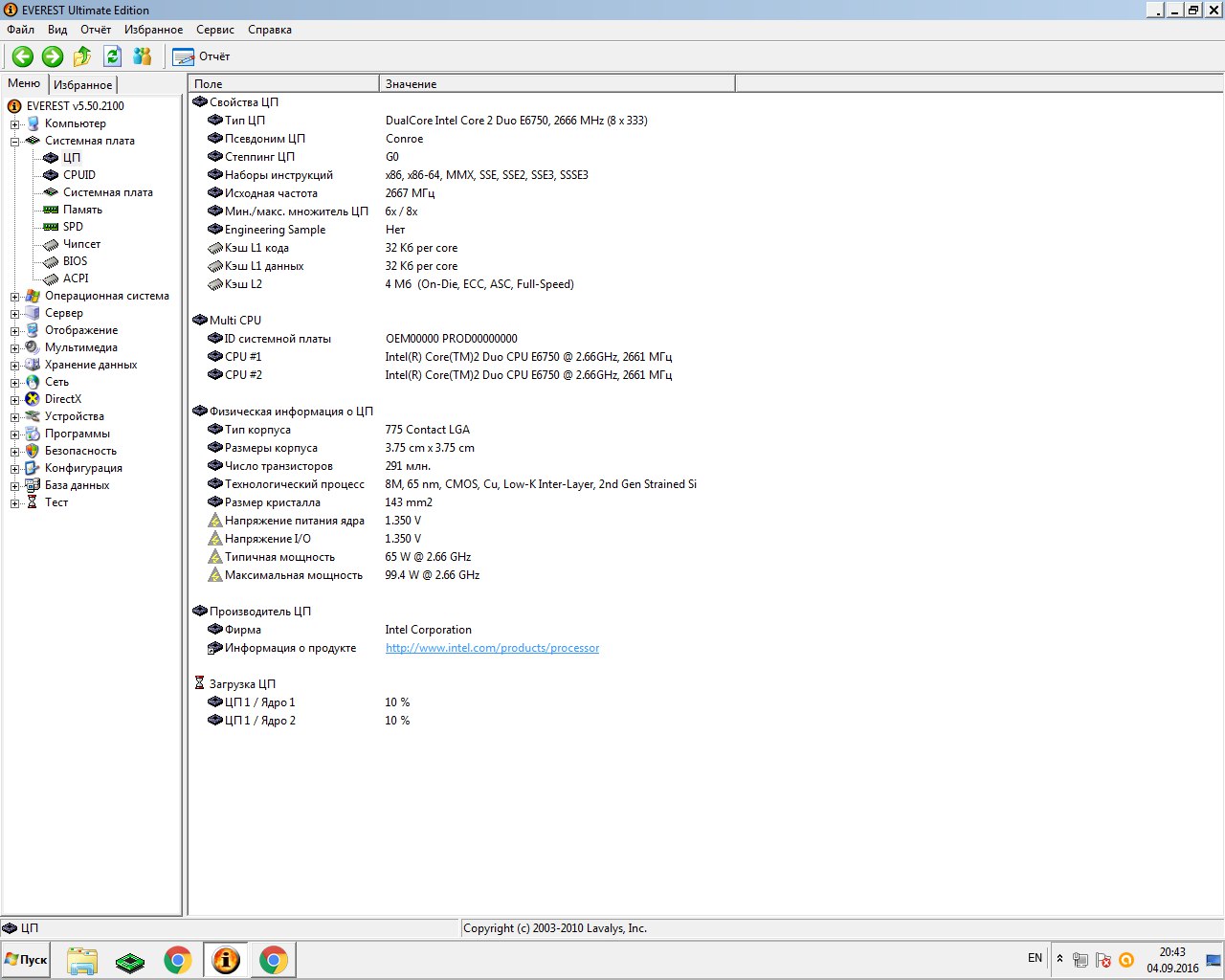

Там-же где и поднимаешь частоту шины - в БИОСе.
Akter
Нету такого,только тайминги можно ставить другие и вольтаж изменять.freedom2686:Akter

вольтаж поднимать значит нужно (в пределах разумного) и следить за t.
Вижу у вас стоит 1.35в , дайте ему 1.4в (для него допустимо 1.5в) и поганяйте. Думаю будет стабильно
ну и не забудьте понизить частоту ОЗУ (она автоматом поднимается при поднятии шины)

Он скорее всего в память упирается.
Akter
Никак нельзя понизить частоту памяти.Множителя нету.Crossbow:вольтаж поднимать значит нужно (в пределах разумного) и следить за t.
Добавлено через 57 секунд:
Таймингами как то можно понизить? Или программами?freedom2686:Crossbow

Тайминги можно поднять. Если хотите избавится от зависаний. На какой частоте работает память в разгоне? 700MHz?
Akter
Да 700,у неё типо 667 идет стандарт.freedom2686:Akter
Добавлено через 25 секунд:
А на сколько нужно поднимать?freedom2686:Akter

Пока не перестанет зависать.
Akter
А это действительно поможет?freedom2686:Akter

конечно.
конечно.
Akter
Спасибо))freedom2686:Akter
конечно.

пробуй все увеличивать, потом уменьшаешь первый и т.д. Нужен метод подбора. Но к сожалению 965 совсем не для разгона.
Добавлено через 1 минуту 17 секунд:
Да, и АИДА - мне лично не нрав. Интерестно было-бы глянуть вкладки с CPU-z

я в свое время Е6300 (1.86 дефолт) , на 965 погнал до 3250Мгц , дальше все...
ну и все же ... вольтаж процу я бы подкинул --для проверки (мб ему не хватает)

Игорь, 965 убогий в плане разгона, слишком мало надстроек. Бывает как у ТС нет возможность снизить множитель памяти.

та вкурсе я )) про его убогость для ОС. Но у меня был множитель памяти -мне повезло

Сделаю CPU-Z,.freedom2686:Akter
