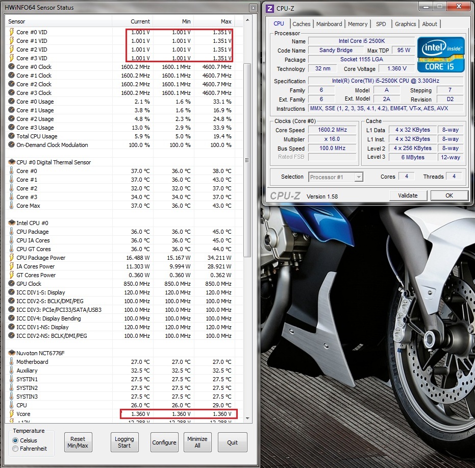

ну так напряжение же в винде VID, в Cpu-Z VID, в RealTemp'e VID, в HWMonitor'e тоже VID, а вот в биосе посмотреть не могу( сколько ибо пишет N/A, но если там ставлю VCore = 1.2 - то запустить комп могу, и VID вижу 1,371, я почему-то думал что в кпу-з VID и хвмониторе - это и есть напряжение цп.

Mikex VID это не Vcore это кучка вместе взятых скачай CPU-Z и смотри Core Voltage под Linx AVX
см слайд разницы
см слайд разницы

эм, да в CPU-Z и есть Core VID
вот сам смотри)

Mikex дело не в цпу-3, у тебя не работает мониторинг на мп и показывает что находит - VID, Axtu с сайта асрока вероятно тоже не покажет, тут только сдавать по гарантии.

отключил Turbo в Аиде CPU Tools, напряжение макс 1,271 при х33(( многовато(

Mikex опять VID? выше под спойлером смотри разницу в значениях VID и Vcore

это уже в Аиде
Core V (VID) и Core V (Sensor)
