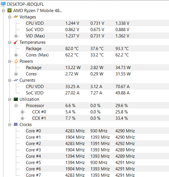

ось скрін кілька днів тому, була запущена гра

з перезавантаженням я розібрався. мені зараз температури вирішити. сумніваюсь на механічне пошкодження, адже різниця лише в оновленні вінди, важко повірити в таке, та й дуже не коректно працюють самі вентилятори. я поганенько розбираюсь в техніці але при першому запуску ноутбука 100 градусів матице щось незвичайне, та й знайшов був статтю однієї людини, там новий ноутбук також легіон 5, така ж ситуація, йому поміняли повністю плату і проблема лишилась тому думаю щось з софтом.Mixx: ↑ 16.02.2023 06:38 А можна сюди логи помилки, щоб можна було ознайоитись з першоджерелом, так би мовити.

в біосі не має температур.. і ось свіжий скрін.. просто запуск ноута

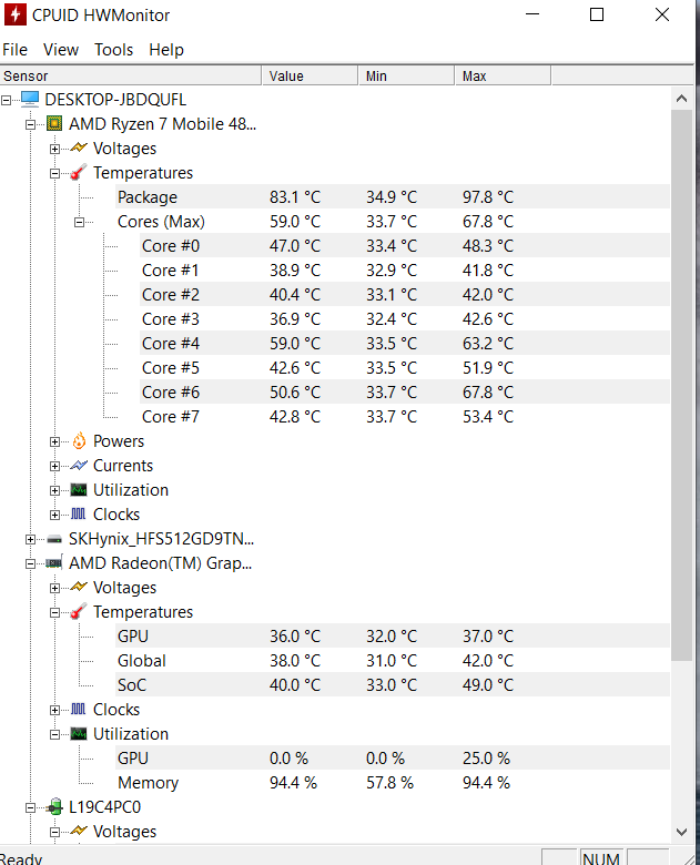

Можете спробувати ще через hwmonitor перевірити температури.
DiDo_3EHuK_
якби я не зтикався з цією проблемою раніше я б здав в сц, але це місяць безрезультатного часу було.Andikho: ↑ 16.02.2023 07:10Це доволі сміливо, але припустимо.DiDo_3EHuK_: ↑ 16.02.2023 07:07я відкинув всі механічні трабли...
хм не знаю чи щось підскаже, але температура встроєнної чомусь низька, біля 40 градусів...

Датчики температури по ядрам є у цього каменя?
А якщо примусово дати навантаження на вбудовану графіку? Цікаво, теж стрибне за 100, чи буде в нормі... Така проста дія дасть куди копати далі, якщо температура інтеграшка буде норм - контакт і розгерметизацію трубок відкидаємо, бо кристал тут моноліт, залишиться софт/біос, ну або якийсь нетиповий випадок...

Судячи з усього, реально якийсь глюк датчиків, бо ну це супер-дивно, коли на ядрах максимум показує 62.2, а весь проц при цьому типу 93.

Фізичного пошкодження не видно, датчики ядер поводять себе адекватно

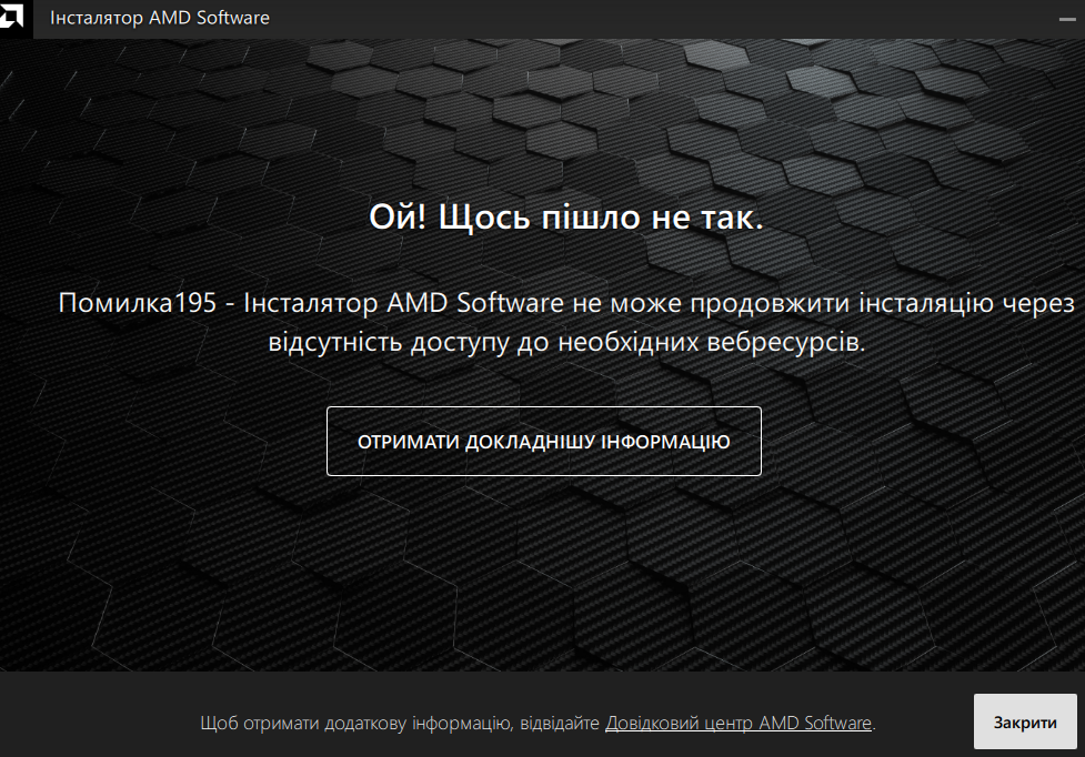

так я її ставив, але вона не підкачувала, вибиває помилка, яку я не можу усунути... зараз скачаю і покажуMixx: ↑ 16.02.2023 08:55 DiDo_3EHuK_

Відправлено через 5 хвилин 42 секунди:
каже вирубити антивірску все повирубав помилка все рівно залишається.. на драйвері рекомендованим від леново в AMD прогу не пускає до того ж.

Від адміністратора процес запущений?
Реально ноут-пригода
DiDo_3EHuK_
так з правами не пускає..
