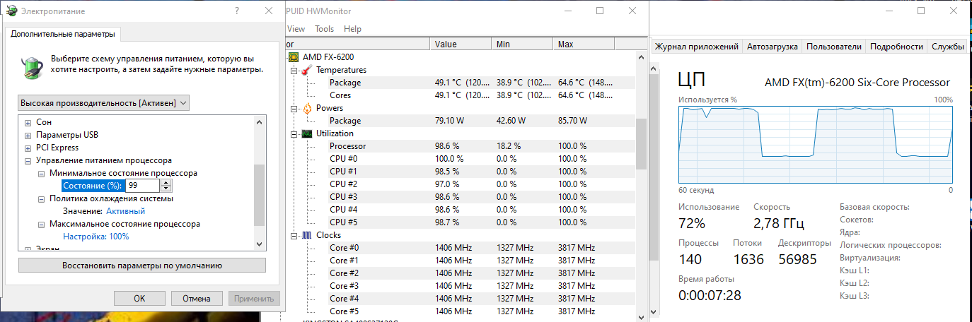

В играх сбрасывает частоту и проседает сильно fps до лагов, нашел информацию что в электропитании ставить значение процессора 99% но за место 3.8GHz максимальная стает 3.5GHz поднимал частоту по множителю до 4GHz температура 65-68 в питание 100 но тротлит каждые 15 сек. но толку если ставишь электропитания до 99 до так же максимум 3.5GHz хочется больше стабильности в играх и FPS но толку если стоковый проц начинает тротлить.... как можно решить проблему не теряя полной мощности?

В играх лагать будет даже если не будет тротлить, тротлинг вообще по одной причине - перегрев.
quwy
OlegSlogo: 21.07.2022 15:40поднимал частоту по множителю до 4GHz температура 65-68 в питание 100 но тротлит каждые 15 сек
Троттлинг начинается при 70, так что ваши 68 градусов с вероятностью 99% уже есть его результат.
Что процессор показывает по температуре и частоте не в игрульках, а в нормальном тесте, типа Cinebench?
