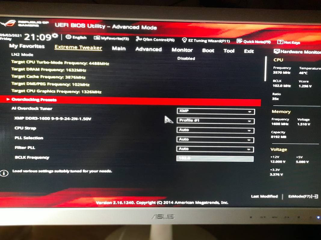

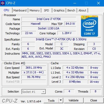

Доброго дня шановне панство. Хотів би у вас отримати якусь допомогу чи пораду з приводу розгону і7 4770К, адже чи то в мене руки такі чи щось іще, але він ні в яку не хоче гнатися, межа це 3690 Мгц і все.
Зображення
Зображення
Зображення
В біосі підняв множник з х35 до х41, пам'ять 1600, напругу не чіпав

Он в бусте 3900 , странно , что при повышении множителя не дотягивает до штатной частоты . Попробуй авторазгон из штатной программы
Можно запустить пару тестов и глянуть в диспетчере динамику частот . Винрар , например

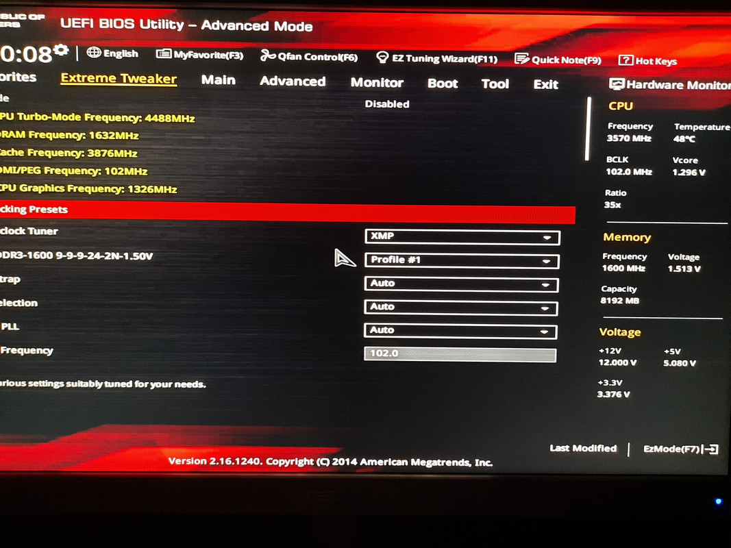

Спробував автотюнінг функцію в біосі F11:
результати в біосі:
Зображення
Зображення

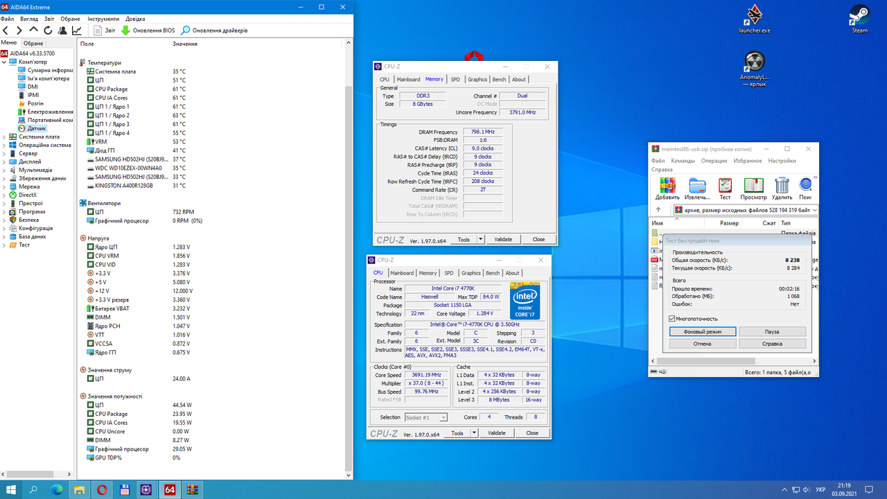

ось результат в ОС:
Зображення
DuckRider
А теперь зайди в аиду и посмотри как работает под нагрузкой
slv
Запусти тест и смотри частоты
В простое процессор сбрасывает

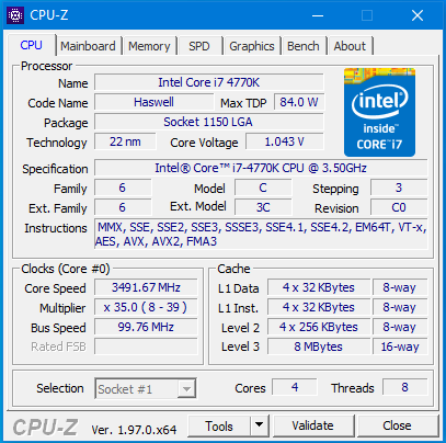

Что в настройках электропитания ? Может там энергосберегающие функции активны . Биос пишет 4500 , для автотюна это нормально . Без нагрузки ничего не поймем
Kartoffel343
Спробував вінрар тест. Частота 3,591 (х36. V - 1.067) - 3,691 (х37. V - 1.096).

Скинув все в біосі на дефолт. По новій зробив автотюнінг. "EPU Power Saving Mode - Disable" i "Enhanced Intel SpeedStep Tecnology - Disable"
Автотюнінг в біосі:
Зображення
Тест:
Зображення

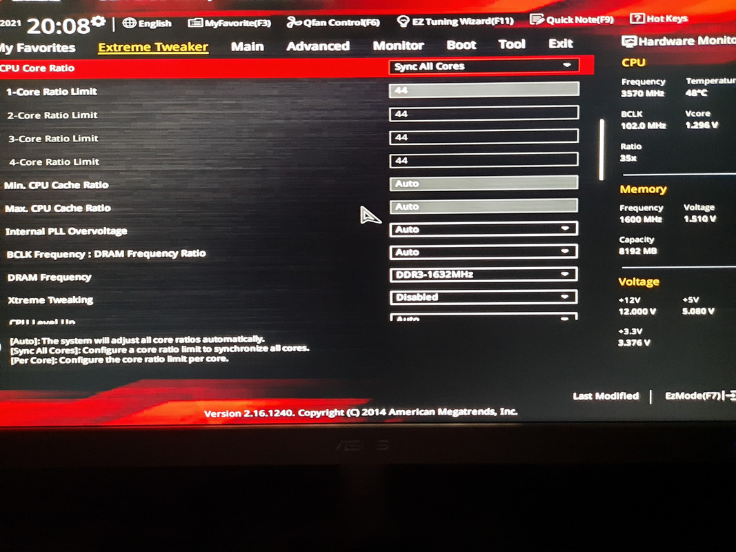

DuckRider
Вольтаж авто, бцлк 100, ратио 44
Отправлено спустя 2 минуты 8 секунд:
Ты после ребута когда заходишь, у тебя ратио 44 остается?

DuckRider
Kartoffel343: 03.09.2021 21:38 Прошу підказати як правильно має бути. Множник, шина, напруга і тд. Дякую.
44, после ввода 44 энтр жать каждый раз.
Шина 100
Напряжение авто.
Кинь фото всех настроек, что выставил
