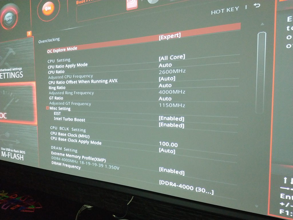

Как доберусь до ПК , гляну какой именно пункт я установил на 1.2В. Добрался до ПК. Глянул. CPU Core Voltage стоит 1.15Вольт, а не 1.2Вольт. VID процессора на скриншоте ниже в постеSteelmax: У него вроде 0.950v макс в лоаде, но какой VIDЗачем трогать vcore?
Отправлено спустя 36 минут 47 секунд:
Вот VID проца и актуальные настройки БИОС.
- скрины
Востаннє редагувалось 01.04.2020 21:00 користувачем LOCKDOC, всього редагувалось 1 раз.
LOCKDOC
- Звідки: ХЕРСОН, УКРАИНА
Недостающие скрины настроек БИОСа
Эврика!
Кто-то считает этот топик бесполезным. Кто-то даже минуснул его. Но для меня он оказался крайне полезен. Делая для вас скрины, я понял, что установил Mode 8 в Load Line Calibration, который причинял падение напруги в нагрузке и нестабильность при Vcore ниже 1.15В.
Сейчас поставил Mode 4 (ровный график) и Vcore 1.05V. Тестирую. Пока полет нормальный. Буду искать нижнюю допустимую. границу
- скрины
